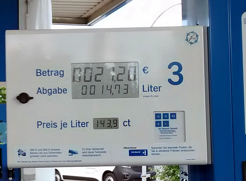

HarrySpar hat geschrieben:Beim ersten Mal Tanken dieses Jahres dachte ich mir noch nichts. Hab es auf die abgeklemmte Batterie über den Winter geschoben.
Aber jetzt beim zweiten Mal Tanken bin ich mir sicher, dass die Tankanzeige defekt ist.
Bin nach 460km zur Zapfsäule hin und hab genau 15,00L reingebracht. Die Anzeige zeigte noch immer drei Striche, keine Reserveleuchte und "Restreichweite 95km".

Da ist die Serienstreuung wohl doch groß. Bei meiner ersten R noch mit Restweiten – Anzeige ging als super, fast auf den Kilometer und 0,1Liter genau. Bei meiner jetzigen Bj 2014 ist der angezeigte Durchschnittsverbrauch immer ca. 0,3 höher als real. Die Tankuhr geht jedoch sehr genau. Kürzlich mal ausprobiert, als der letzte kleine Balken verschwand gingen 14,8 Liter in den Tank.

Wobbel hat geschrieben:Da ist die Serienstreuung wohl doch groß. Bei meiner ersten R noch mit Restweiten – Anzeige ging als super, fast auf den Kilometer und 0,1Liter genau. Bei meiner jetzigen Bj 2014 ist der angezeigte Durchschnittsverbrauch immer ca. 0,3 höher als real. Die Tankuhr geht jedoch sehr genau. Kürzlich mal ausprobiert, als der letzte kleine Balken verschwand gingen 14,8 Liter in den Tank.
mahlzeit
genau wie bei mir heute. Lt.Range noch 10Km gut und dann getankt.
Wobei die Spritpreise heute Mittag auch mal wieder interessant waren.
Bei der Shell vorbeigefahren die wollten für das 95er Super 1,47 haben, dann bei der Laral für 1,43 getankt und später noch eine freie gesehen die wollten für Super 1,41. Sind schon Unterschiede teilweise. @Harry Spar: was war es jetzt?
