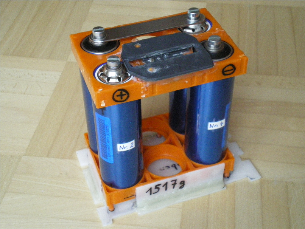

Meine selbst gebastelte LiFePO mit 8Ah scheint für die fünfte Saison noch gut zu sein.

ICH balanziere meinen selbstgebauten LiFePO jetzt immer alle zwei Jahre mal im Winter. Wobei ich gemerkt habe, dass es eigentlich nie nötig war. Sie waren immer noch nach zwei Jahren total gut randvoll und auch gut balanziert.
Ich klemme die vier Einzelzellen dann ganz einfach schnell von seriell auf parallel um und lade sie parallelgeschaltet auf die Ladeschlussspannung von 3,65V. Mit meinem uralten billigen Motorradbatterieladegerät für 19,90DM von 1991 und mit einem in Reihe dazugeschalteten 5W Glühbirnchen.
