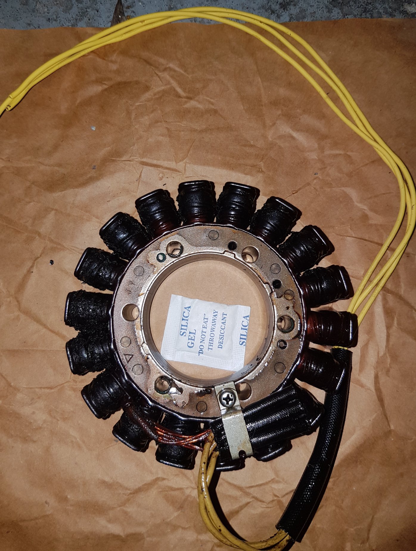

So. Ich habe über das Wochenende (mit der freundlichen Hilfe meines Garagenmitnutzers) den neuen Stator eingebaut.
Entschiedene hatte ich mich für diesen:
http://www.ebay.de/itm/NEU-Lichtmaschin ... 3641.l6368
Dieser Stator kommt (anders als andere) ohne Stecker daher. Etwas was ich dem Bild hätte entnehmen können... aber nicht tat. Er ist allerdings auch 50…€ günstiger als die restlichen und kam wirklich in 2 Tagen aus Polen.
Zum Öffnen des Deckels der LiMa musste ich außer den Schrauben zu lösen auch noch mehrmals mit einem Hammer (und untergelegtem Holz) auf diesen Schlagen und gegen den Magnetismus der LiMa anziehen. Beides war glücklicherweise im Reperaturbuch beschrieben.
Der Ausbau des alten Stators selbst war einfach, das freilegen der Kabel aber fummelig (wie rietberger schon sagte). (Bild im Anhang)
Ich habe danach versucht den vorhandenen Stecker auseinander zubauen um ihn zu recyclen (die Kabelenden des Stators dort einzuführen), bin daran aber gescheitert. Schlussendlich habe ich die Kabel des Stators nun per Lüsterklemme :roll: mit dem alten Stecker verbunden. (Ich plane das in den nächsten Tage durch etwas gecrimptes zu ersetzen.)

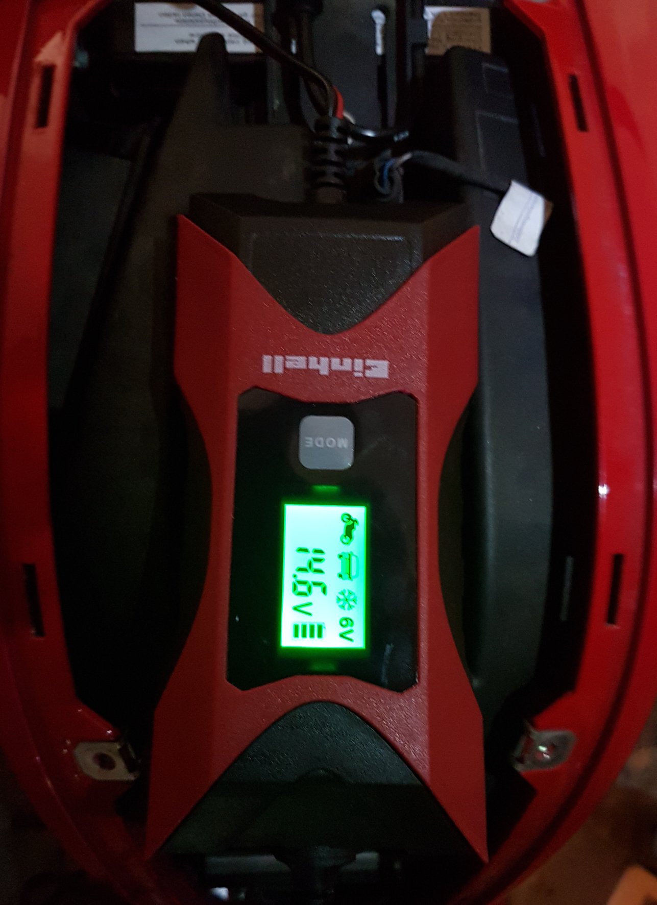

Erfreulicherweise stieg nach Zusammenbau des Mopeds die Ladespannung an der Batterie auf deutlich über 14V. clap (Siehe Anhang)

Ladespannung
alter Stator
