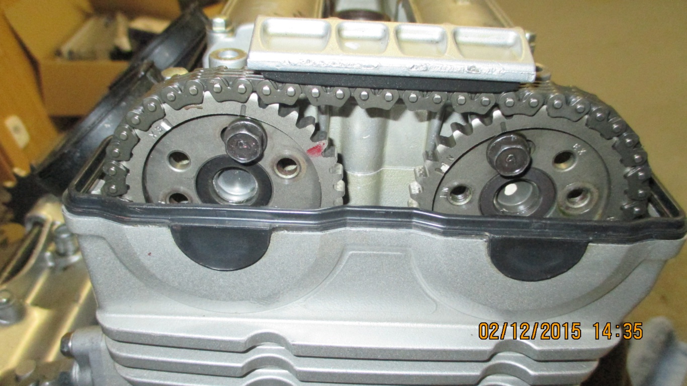

Beitragvon Wachtendonker » 02.10.2018, 14:29
So sieht das aus:

Wachtendonker hat geschrieben:Ergo müsste Kette etwas gelängt sein. Das man an den Kettenrädern regulierend eingreifen kann, ist mir neu scratch
Ja, sieht wirklich so aus, als wäre die Kette etwas gelängt. Wobei das Bisschen vielleicht noch im Toleranzrahmen ist.
Aber IRGENDWO muss man ja einstellen können. Auch wenn Du dann die neue Kette eingebaut hättest, hättest Du ja dann zwangsläufig die Position einstellen müssen.
Und eigentlich müsste das an den Nockenwellenrädern möglich sein. Denn nur an den Nockenwellenrädern kannst Du beide Nockenwellen unabhängig voneinander einstellen.
Unten am Kurbelwellenzahnrad könnte man ja nur immer beide Nockenwellenpositionen gemeinsam ändern. Nebenbei könnte es auch durchaus sein, dass es an der Kurbelwelle gar kein separates Zahnrad gibt. Ich glaube an der Kurbelwelle werden die Zähne oft direkt in die Kurbelwelle reingefräst. Da kann man dann ganz bestimmt nie etwas einstellen.
Also kann das mit der Einstellerei ja eigentlich nur an den Nockenwellenzahnrädern zu machen sein.
Die Längung wirkt sich natürlich in erster Linie im Bereich Kurbelwelle - Auslassnockenwelle aus. Da ist ein langes Kettentrum dazwischen. Während das Kettentrum zwischen den beiden Nockenwellen ja nur relativ kurz ist. Somit wirkt sich da die Längung auch nicht so stark aus.

HarrySpar hat geschrieben:Aber IRGENDWO muss man ja einstellen können. Auch wenn Du dann die neue Kette eingebaut hättest, hättest Du ja dann zwangsläufig die Position einstellen müssen.
Ich glaube nicht, dass es zwangslaufig eine Einstellmöglichkeit geben MUSS. Eine neue Steuerkette ist immer gleich lang, ist sie verschließen/gelängt, baut man halt eine neue ein. Diese passt dann "automatisch". Damit entfällt die Notwendigkeit einer Einstellmöglichkeit.

Ich glaub schon, dass man einstellen kann.
Aber vielleicht weiß ja jemand mehr darüber.

https://www.leebmann24.de/bmw-ersatztei ... bt=11_4004
Da gibts nix zum Einstellen! Markierungen Nocken+Kurbelwelle "T"-förmig wenn Kette Stramm und gut is...

Also man kann an den Kettenräder nichts einstellen.
Alle Räder müssen auf die vorgegebenen Markierungen.
Dann Kette drauf.
Die Spannung / Straffheit bringt der Kettenspanner.
Die gleichmäßigen Steuerzeiten sind durch die Kettenlänge vorgegebenen.
Verändern kannst du nur , die Kette einen Zahn versetzt aufzulegen ...
Und das ist meist für den Motor ungesund.
Aber vielleicht bin ich ja auf dem "Holzweg" und jemand kann mir etwas anderes dazu berichten.

Die oberen Kettenräder sind ja durch dieses Loch, wo der Zapfen der Nockenwelle drinsteckt, in ihrer Position fixiert.
Man könnte sich höchstens, vorausgesetzt an einer anderen Stelle ist genug Platz, wo anders am Kettenrad ein weiteres Loch selber bohren, so dass das Kettenrad vielleicht einen halben Zahn anders steht.
Und: Wie kann man dann die Steuerkette auswechseln, wenn man die unten von der Kurbelwelle nicht weg bekommt? Das kann doch irgendwie nur ein Scherz sein, oder? Eine Steuerkette muss man doch auswechseln können!?!

Allerdings, wenn ich die Kettenräder so ansehe, gibt es da über den ganzen Umfang keine Stelle mehr mit genug Fleisch, wo man noch ein Loch bohren könnte.

Sind das wirklich Löcher oder "Passfedernuten" ?

da lob ich mir doch den Kawa-ER6-Motor!
Da hat`s Bohrungen für EIN-und AUSlass zur Schnellmontage sowie Langlöcher für die Pedanten.
Man beachte: hier hängt nichts durch--so sieht ne gespannte Steuerkette aus.
