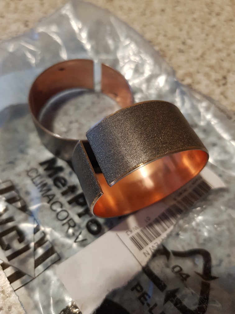

hier mal ein Bild der Gleitbuchsen. Die sind auf der "Reibseite" beschichtet. Es ist mir jedoch nicht gelungen über Leebmann24 beide Buchsen zu erhalten. Bei einer der beiden Nummer für die Gleitbuchsen (aus ETK) sind immer Dichtringe gekommen. Auch eine angestossene Überprüfung bei BMW...brachte keine Lösung. Damals habe ich Gleitbuchsen aus dem Zubehör verwendet und nach der Montage das besagt Spiel festgestellt. Um eine Maßabweichung auszuschließen...dachte ich mir...die Buchsen direkt bei BMW zu bestellen. Als nächstes wollte ich die fehlende Buchse direkt im Glaspalast bestellen. Mal sehen....
MfG

Re: Spiel in den Gabel-Tauchrohren
Beitragvon ike » 08.11.2018, 21:40
Hallo Bob.
Sind das die Buchsen die auf den Standrohren sind oder die in den Tauchrohren ?
Wenn ich es laut ETK richtig definiere gibt es 2Sorten Buchsen.
Eine sitzt am unteren Ende der Standrohre und die anderen werden im oberen Bereich der Tauchrohre eingesetzt , wo dann drüber die Dichtung sitzt.
Ich würde auf alle Fälle beide wechseln.
Beitragvon Bob39 » 08.11.2018, 22:29
das sind die unteren. Ja...auf jeden Fall würde ich immer beide tauschen. Sofern man sie bekommt! :D
Die oberen Buchsen haben die Beschichtung auf der Innenseite. Wie erwähnt...bei Leebmann kann es passieren, dass man nur eine bekommt.
MfG

Beitragvon HarrySpar » 08.11.2018, 22:38
Und auf DIESEN hier gezeigten Buchsen beruht die komplette Führung der Standrohre?
