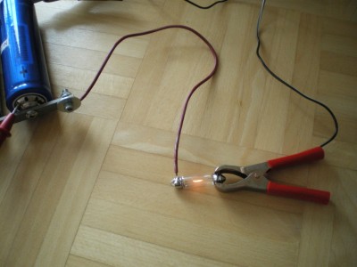

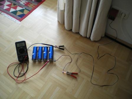

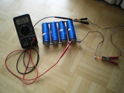

Also ich lade meine LiFePOs alle zwei Jahre im März kurz vor der Saison mit so einem 30 Jahre alten 0815 Steckerladegerät für 19,99DM auf.
Das geht schon.
Man muss nur beachten, dass die Zellspannung noch mindestens 2,0V betragen muss. Sonst ist die Zelle tiefentladen und muss zuerst mal mit gaaaaanz wenig Ampere bis 2V aufgepeppelt werden. Erst dann mit höherer Amperezahl!
Und die Ladeschlusspannung ist halt 3,60 oder 3,65V. Sonst tut es der Zelle auch nicht mehr gut.
Ich klemme meine vier Zellen dazu immer parallel und schließe das Ladegerät mit einem in Reihe geschalteten 10W Birnchen an.
Der Ladestrom ergibt sich dann immer etwa zu 250mA.
Und mit meinem Multimeter beobachte ich die Spannung an den Zellen. Bei so 3,60 bis 3,65V beende ich das dann.
Dann sind die vier Zellen wieder randvoll und auch gut ausbalanziert.
Alle zwei Jahre mach ich das.

Ich nutze LiFePo (Marke A123) seit einigen Jahren als 2S als Empfängerakku in meinen RC-Flugmodellen. Das was du mit den Akkus machst ist nur deswegen noch gut gegangen weil du beim Starten eine hohe Stromlast erzeugst und dein Moped lädt den Akku dann ordentlich auf.
LiFePo sollten mit 4-5C geladen werden. Davon lebt diese recht komplizierte Zelle. Balancieren tun sich die Zellen im Pack selbst. Lies dich da mal ein.

Ohne Balancer balanzieren die sich nicht von selbst.
Jahrelang in Reihe geschaltet und immer nur in Reihe zusammen geladen und entladen würden die vier Einzelzellen immer weiter auseinanderdriften.
Hab außerdem grad mal auf einer Headway Homepage geschaut: Der MAXIMALE Ladestrom ist 5C!!!!!! Aber weniger geht immer.

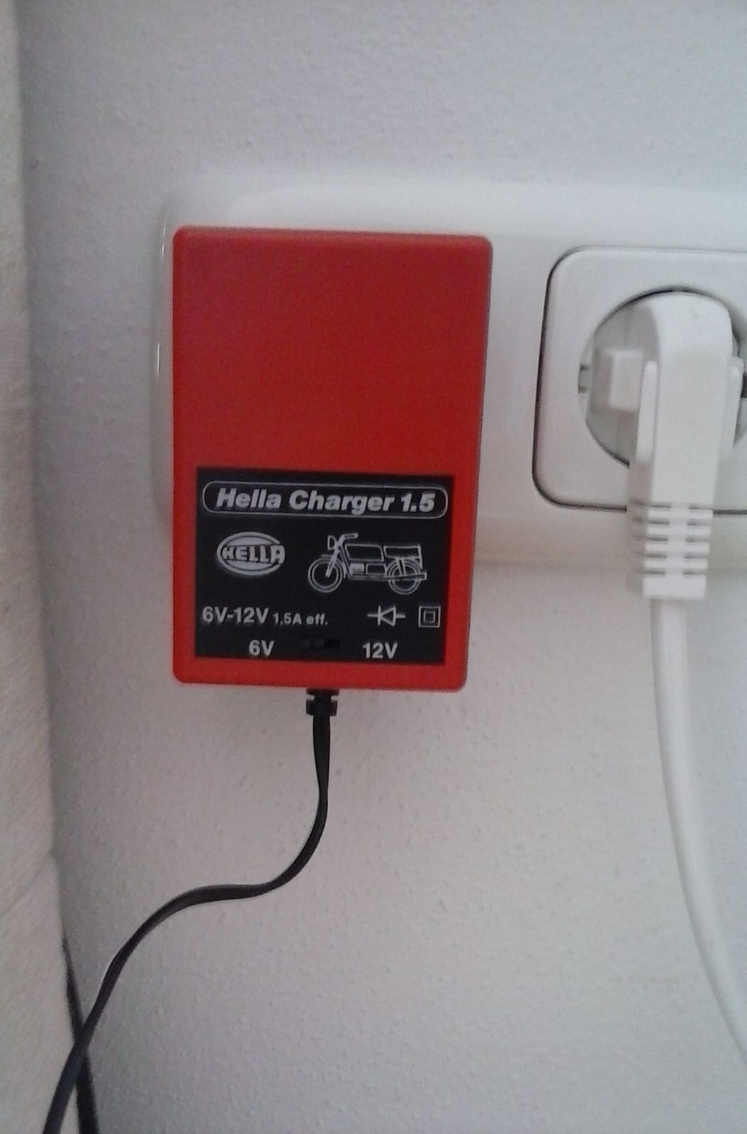

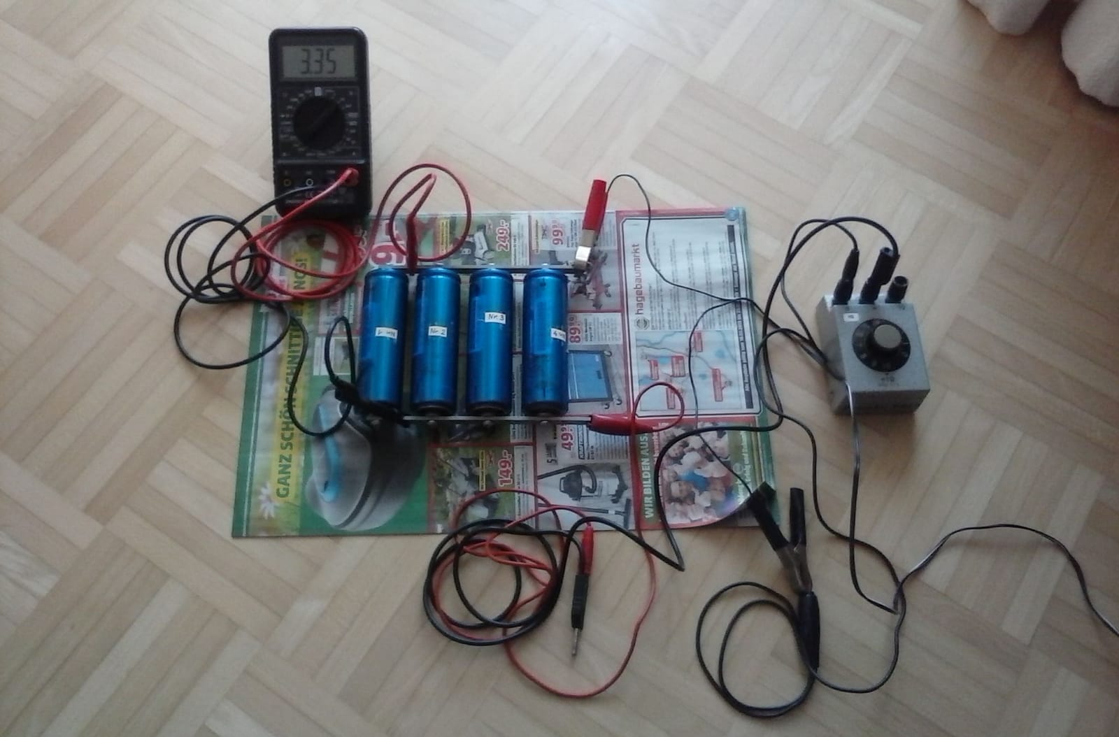

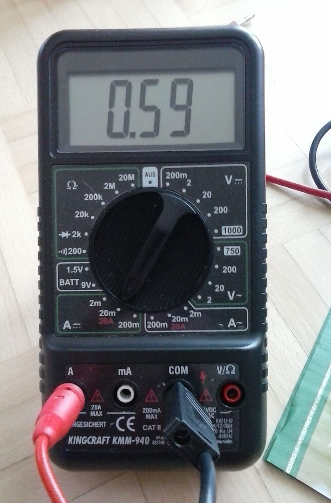

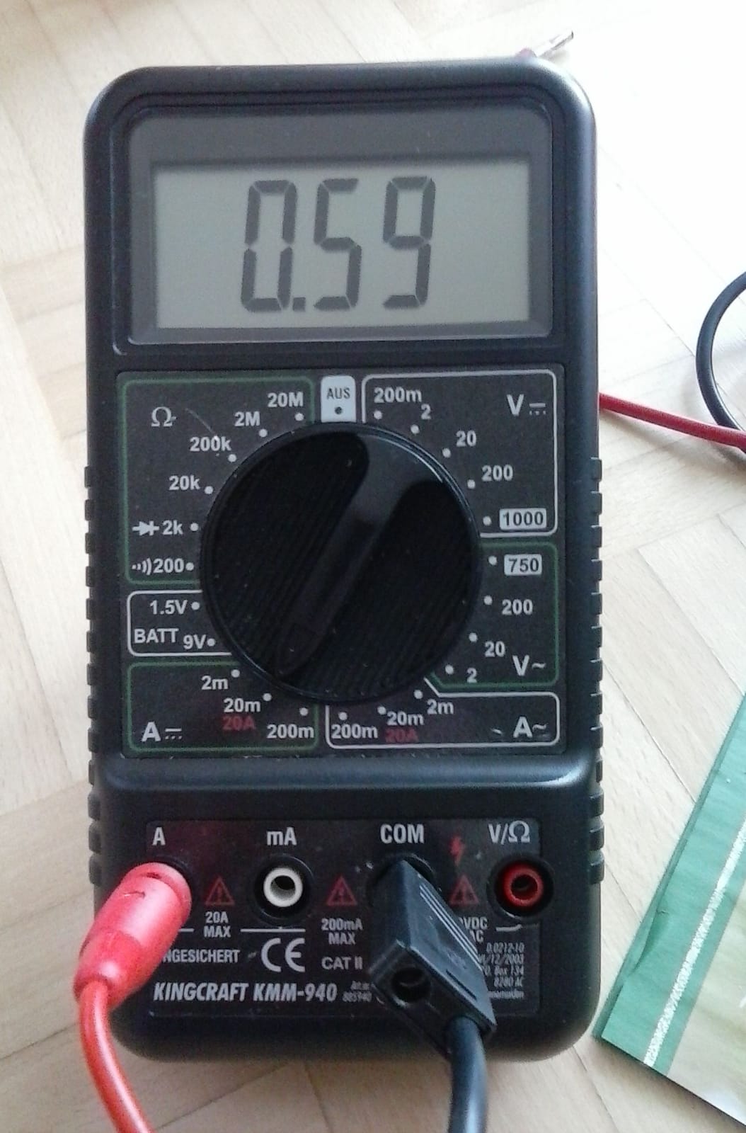

So! Zwei Jahre sind wieder rum und daher bin ich grad mal wieder am Balanzieren. Mache das ja alle zwei Jahre.
Ohne spezielle LiFePO Technik. Alles nur 0815 Ausrüstung.

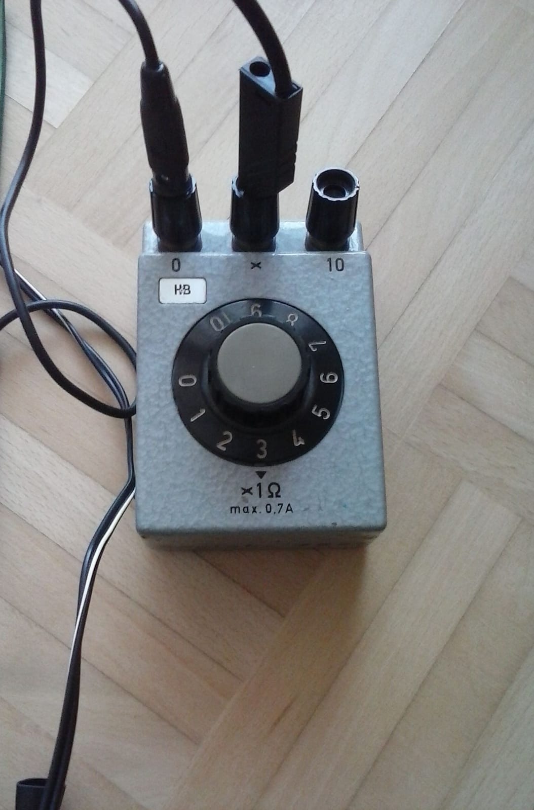

Muss dazu einen Dekadenwiderstand (eingestellt auf 3 Ohm) in Reihe schalten, um den Strom auf 0,6A fest einzustellen. Hab ja kein geregeltes Netzteil. Nur so ein 0815 Ladegerät auf 6V eingestellt.
2015 Und 2017 hab ich mit 0,25A geladen. Aber heute mit 0,6A.
Da müsste es schneller gehen, bis die Ladeschlussspannung (3,65V) erreicht ist.
Dann starte ich mit diesen Akkus in meine achte Saison.

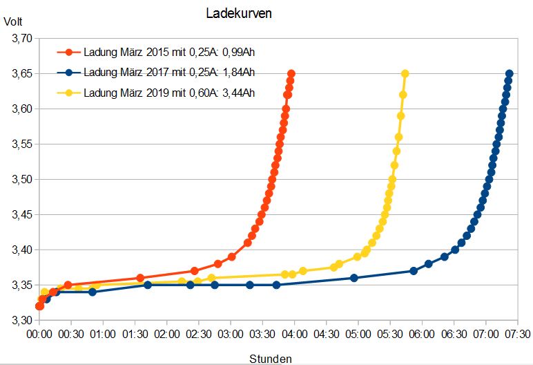

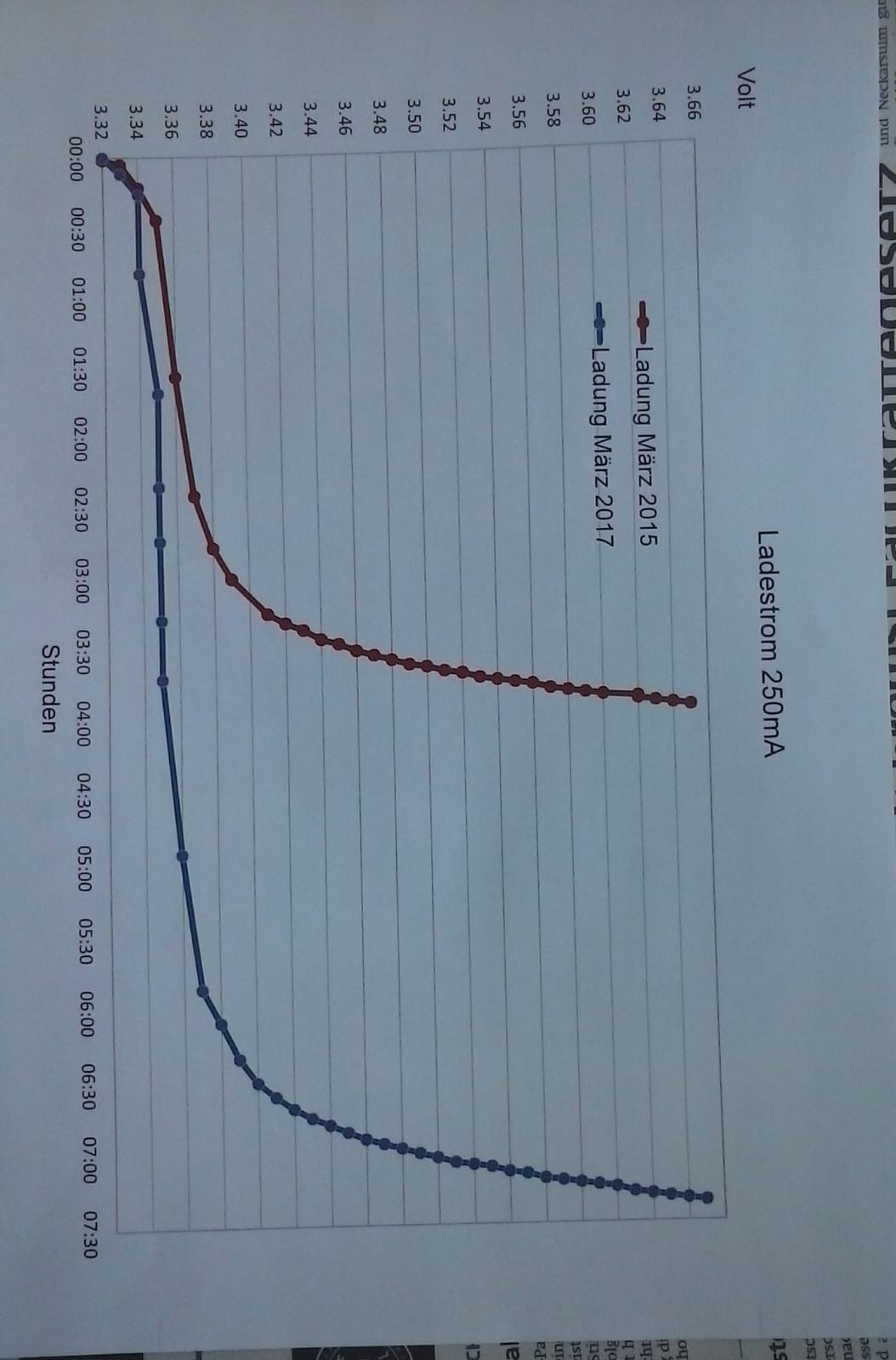

Beitragvon HarrySpar » 23.03.2019, 20:00
Habe heute mit 0,6A geladen. 2015 und 2017 mit 0,25A.
Das war auch gut so. Abends nach 5h44min war die Ladeschlussspannung von 3,65V erreicht. Bei 0,25A wäre ich heute nicht mehr fertig geworden.
Es gingen also heute 3,44Ah in diesen Pack (Kapazität 32Ah aufgrund der Parallelschaltung) hinein.
Somit war der Akkupack nach 5 Monaten Winterpause im Wohnzimmerschrank immer noch zu knapp 90% voll.
Also immer noch sehr geringe vernachlässigbare Selbstentladung!
Jedoch passen tendenziell alle zwei Jahre, wenn ich so eine Balanzierung durchführe, deutlich mehr Amperestunden rein, bis die 3,65V erreicht sind. Im März 2015 waren 0,99Ah, März 2017 dann 1,84Ah, und jetzt im März 2019 3,44Ah.
Ist wahrscheinlich die ganz normale Alterung.
Dieser Dekadenwiderstand ist Baujahr 1969 und funktioniert nach wie vor einwandfrei.
Mir gefällt es, mit dieser rustikalen Technik diese Zellen zu balanzieren. Und ich kann den Vorgang gut überblicken und hab alles in der Hand. Bei irgend einem elektronischen computerunterstützten LiFePO Ladegerät ist das nicht so.Da wäre ich nur passiver Beobachter.
Jedenfalls funktioniert meine Methode einwandfrei.

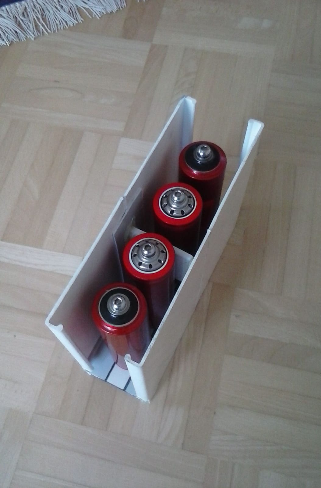

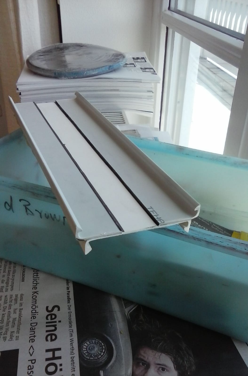

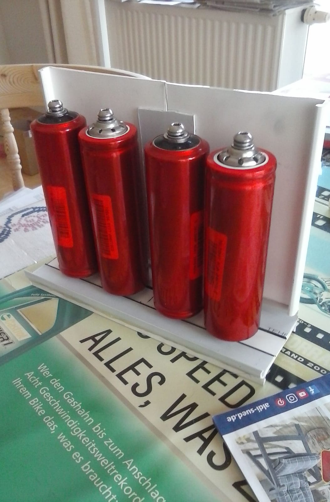

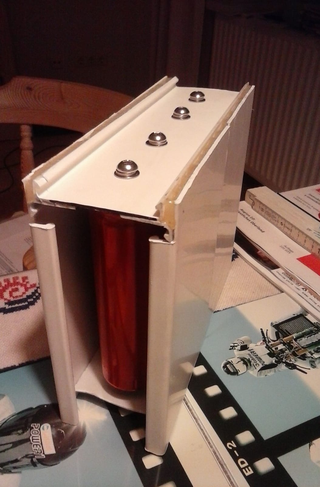

Jetzt muss ich einen neuen Starterakku auf LiFePO Headway Basis bauen.
Die vier Zellen und paar Kunststoffteile sind da. Jetzt gehts los.
Beiträge: 9222
Re: Batterie F800 GT

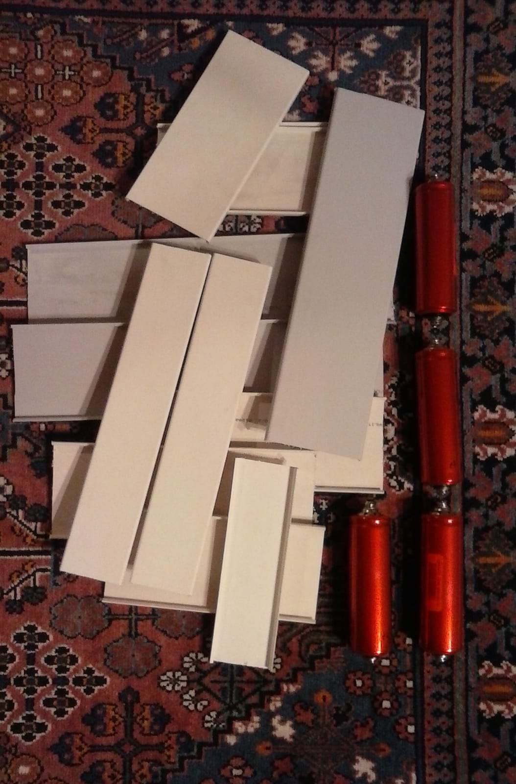

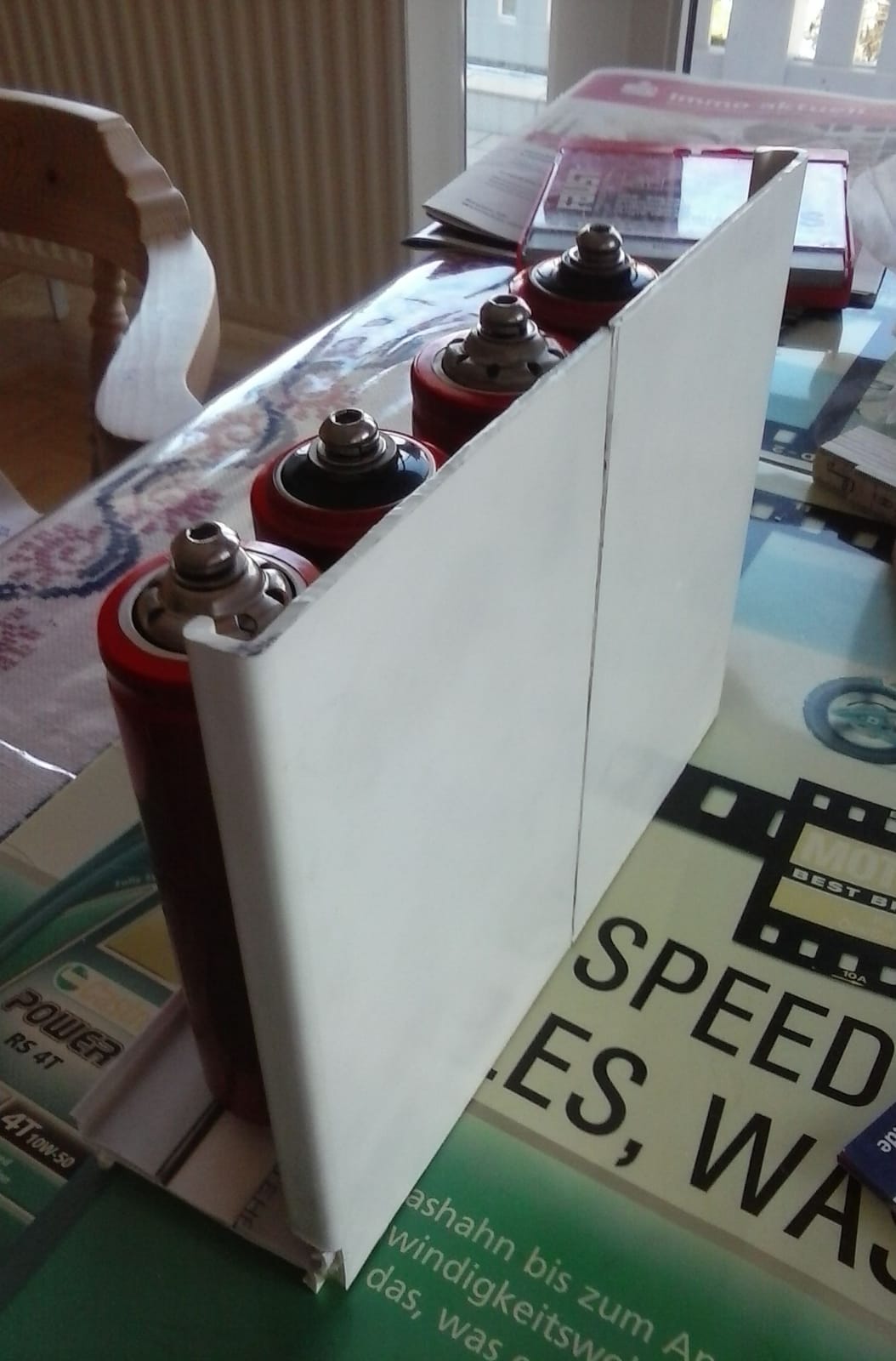

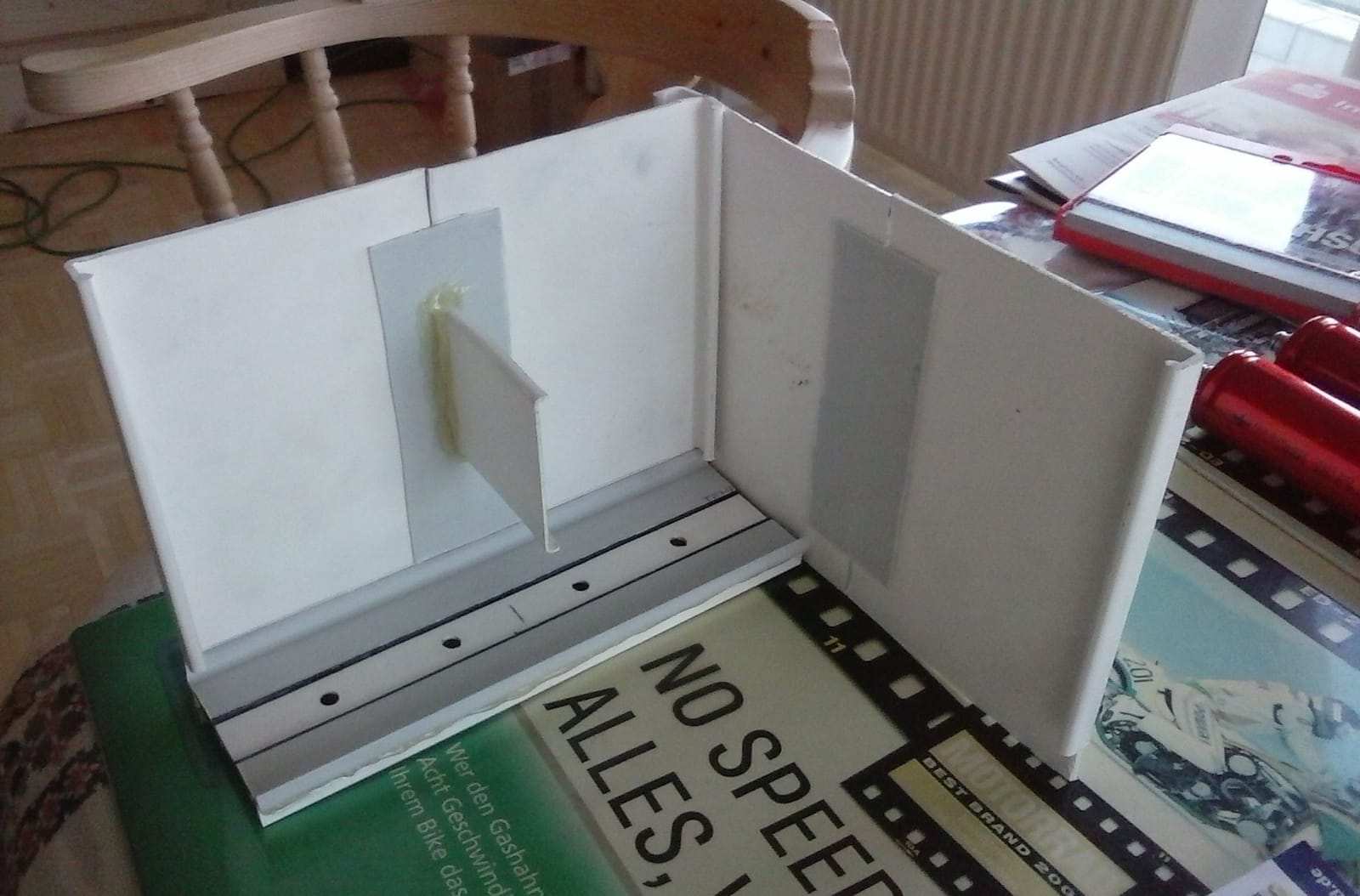

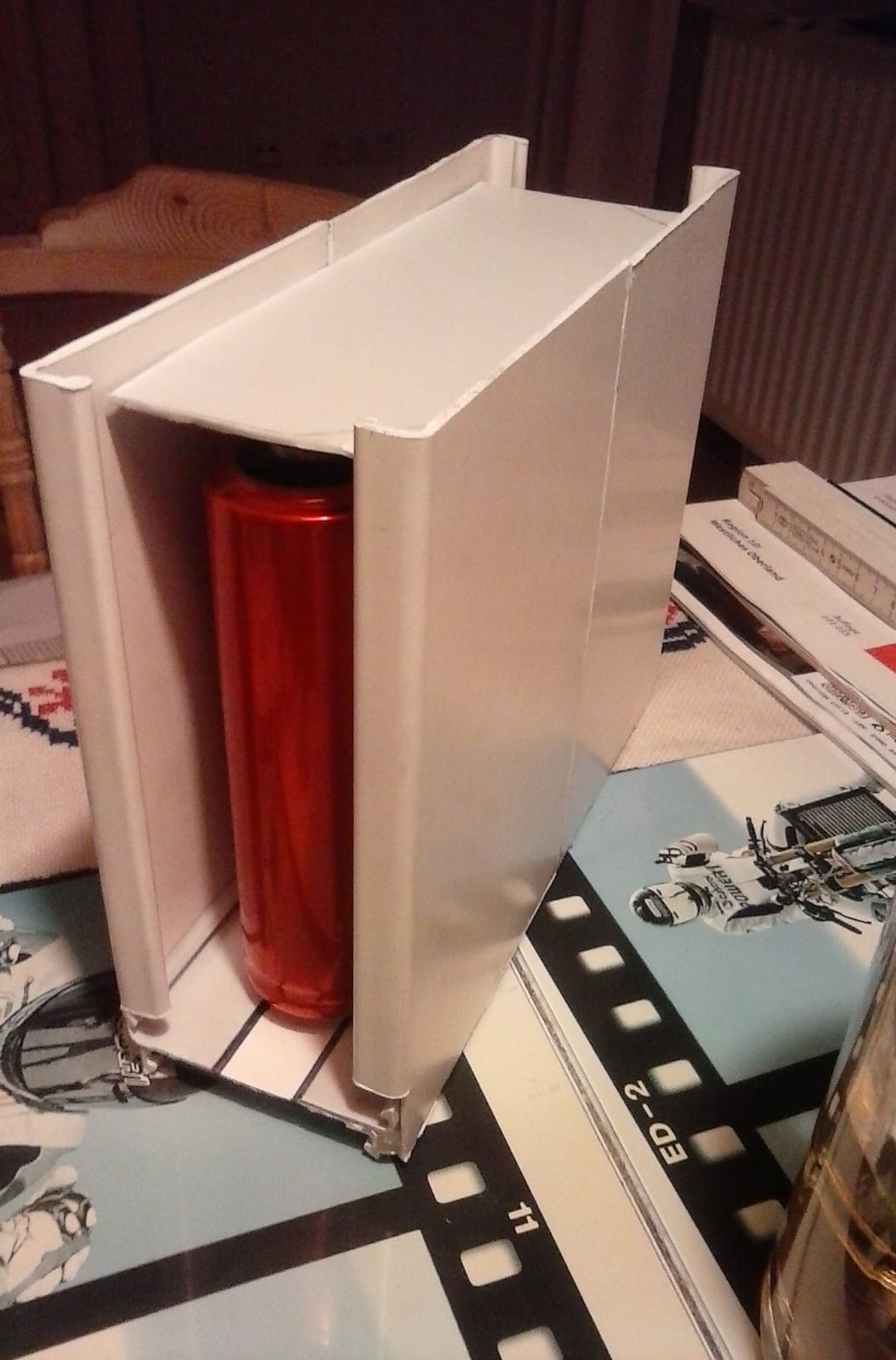

Beitragvon HarrySpar » 30.03.2019, 22:41

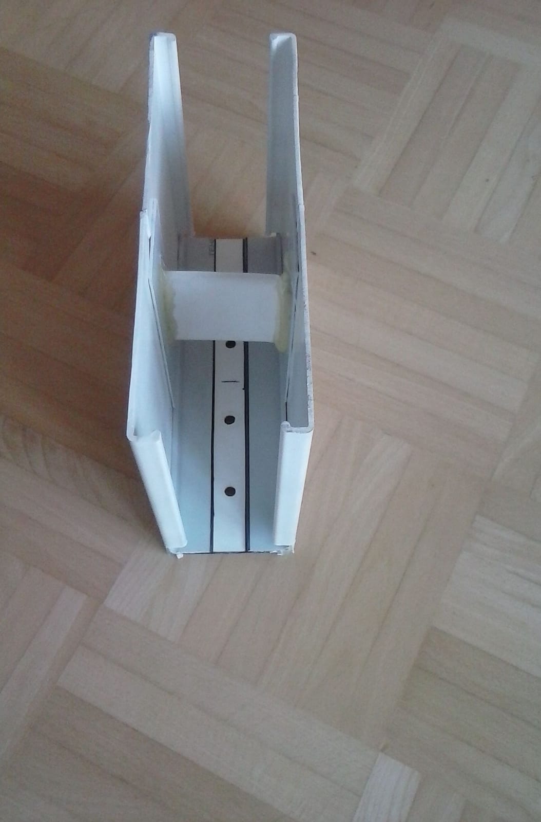

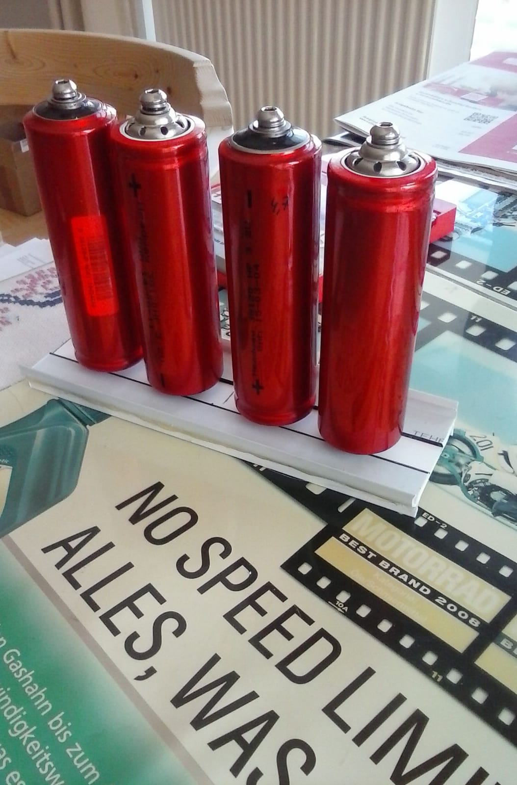

Hab heute lange an diesem neuen LiFePO Akku für die Vmax meines Spezls gebastelt.
Zu 70% ist er schon fertig.

Beitragvon HarrySpar » 30.03.2019, 22:42
Weiter:

Beitragvon HarrySpar » 30.03.2019, 22:43
Weiter:

Beitragvon ike » 30.03.2019, 23:49
Hey Harry.
Was mich interessieren würde:
Was haben die roten Teile für Maße ( Höhe und Durchmesser) ?
Was wiegt so ein Teil?
Wo liegen die Kosten.
Danke für eine Info
