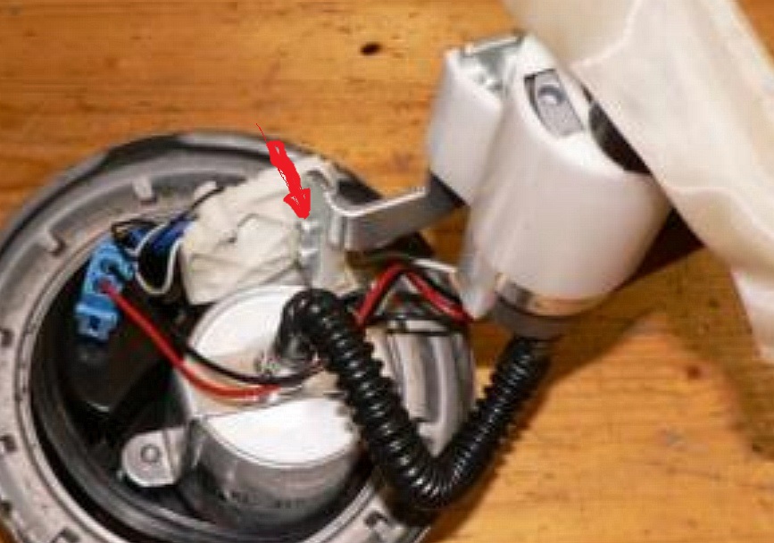

Neulich probiert: Bei 300 gehts Lämpchen an und dann reichts noch weitere 70km bis zum Stillstand.
An der Tanke passen knapp 16l eini.
Die Pumpe saugt also nicht vom tiefsten Punkt des Tanks, habe deshalb die Pumpe ausgebaut und die Schraubbefestigung ein Loch tiefer gesetzt. Vielleicht erhöht sich durch Harrys 17ten Liter die Reichweite noch ein wenig--"schaumerma"

Den Ansaugpunkt "tiefer" zu legen kann eventuell negative Begleiterscheinungen beinhalten. Am tiefsten Punkt des Tanks können sich auch Fremdstoffe, Fremdkörper, oder anderer "Schlonz' sammeln. Das anzusagen ist vielleicht nicht so günstig.

nach 50000 war innen alles wie neu--nix schlonz
Endlich hab ich Gewissheit: mehr als 16,4l wollten ums verrecken net nei--in den völlig leeren "R"-Spritbunker, das bedeutet, mehr als 380km Schleichfahrt geht mit meiner Mopete nimmer ahh

Beitragvon Karl Dall » 23.07.2019, 08:14
Pumpe bei der alten "R" tiefer setzen---Vollzugsmeldung:
Im Serienzustand begann "Gelb" bei 275-280km zu leuchten(bei extremer Schleichfahrerei auch mal bei 300), dann 70km bis "Flascheleer"
Nach dem Tiefersetzen beginnt "Gelb" bei 310km (+immer noch 70km bis Stillstand).
Fazit: eigentlich lohnt es nicht, deswegen die Pumpe auszubauen, denn tiefer setzen bringt nur ca 1-1,5l mehr nutzbaren Spritvorrat- allerdings ist schieben erst 30km später angesagt
