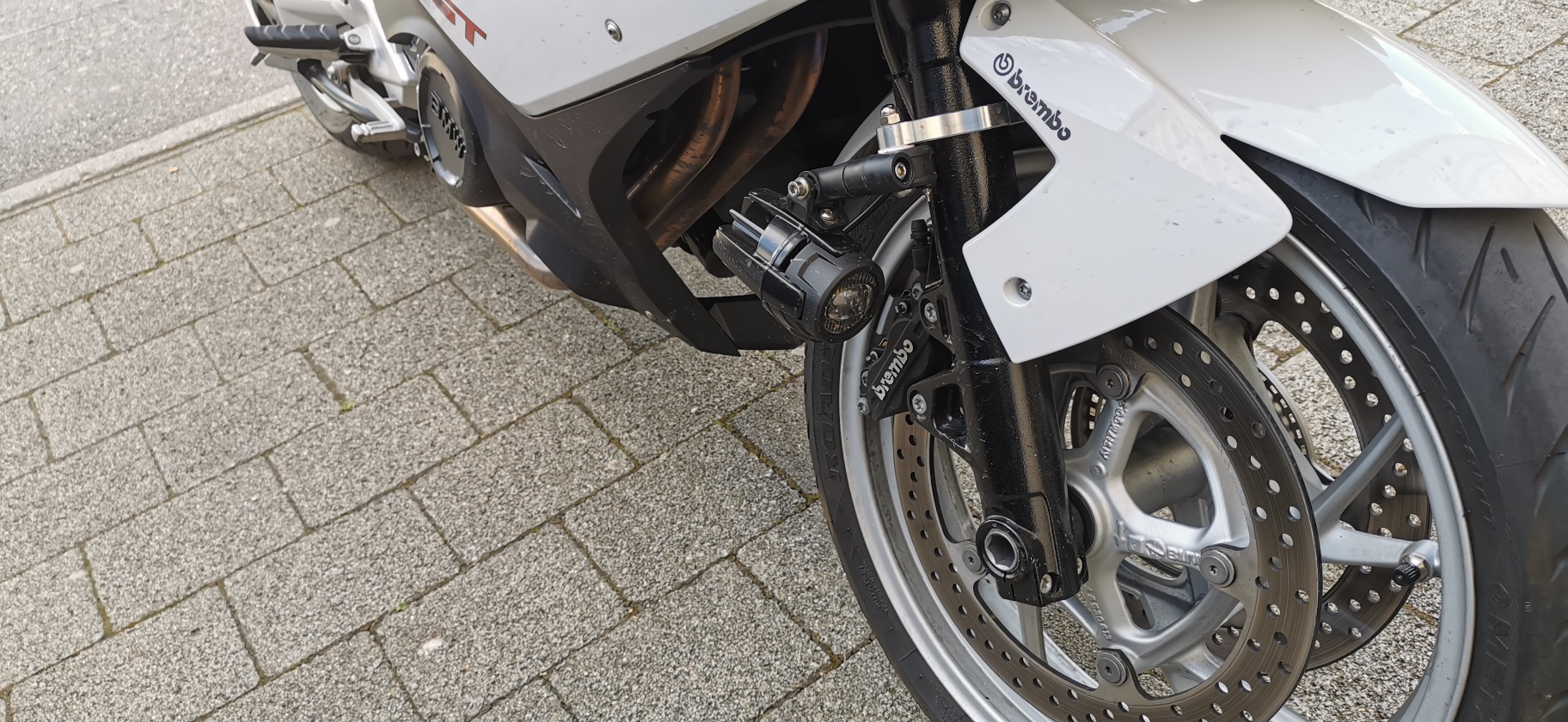

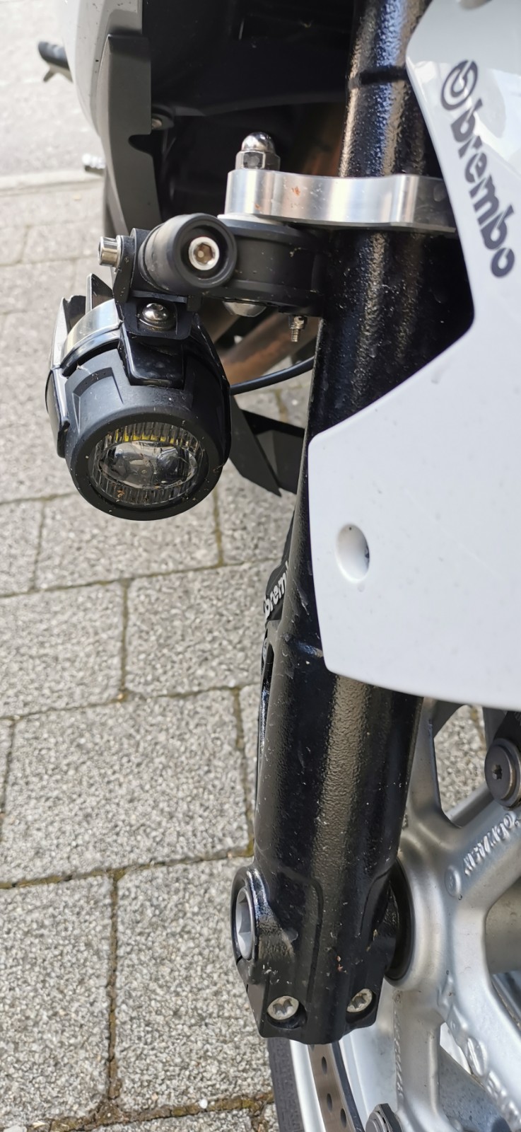

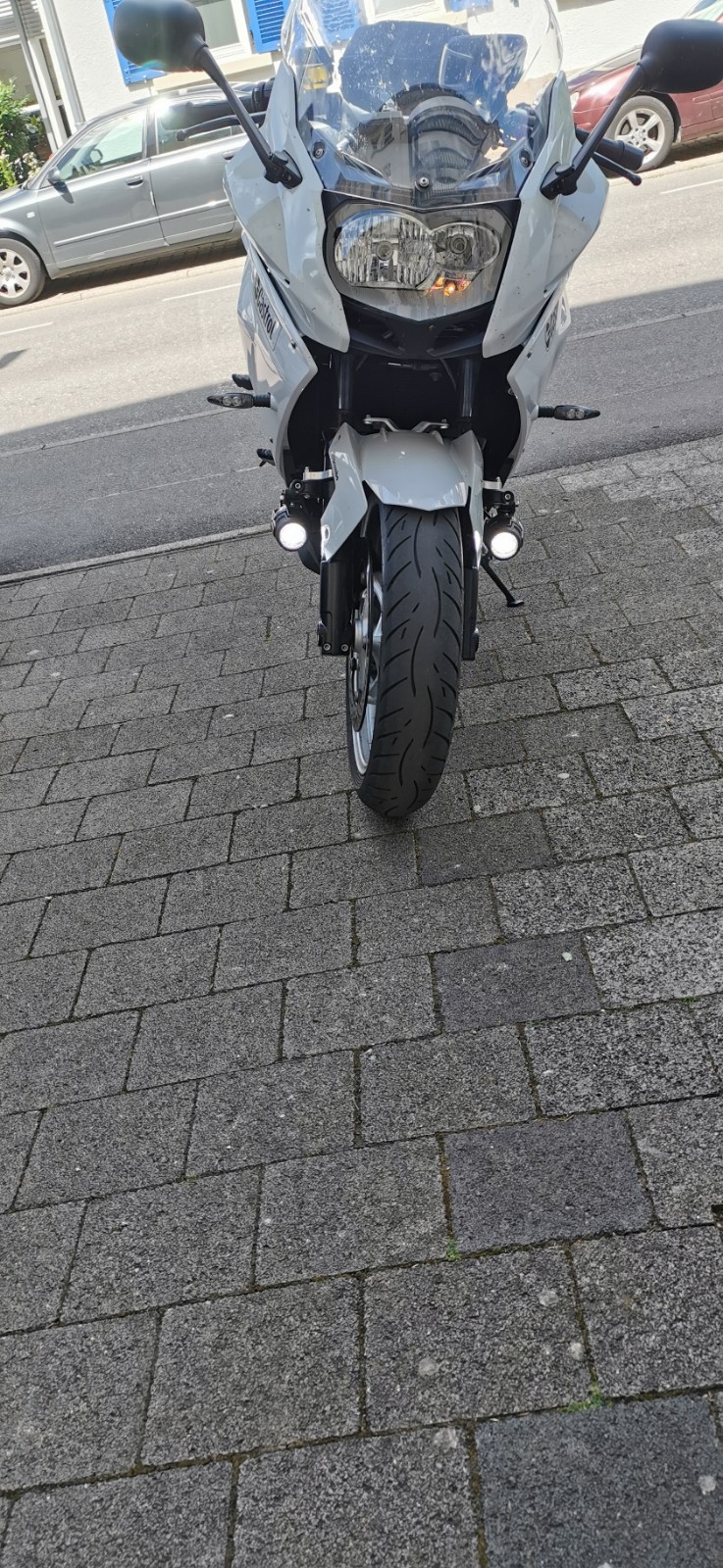

Hier wie versprochen ein parr Bilder meiner Zusatzscheinwerfer.
Bin mit der Position allerdings nicht ganz zufrieden.
Sollte jemand eine bessere Idee haben, nur her damit ;-)

...und noch ein Bild...

Hi Peppino,
vielen Dank für die Bilder. Über die Position an der Gabel hatte ich schon nachgedacht aber wieder verworfen, da sie mir, so wie dir, auch nicht gefiel.
Erst wollte ich Scheinwerfer unter dem Hauptscheinwerfer montieren, aber da ist zu wenig Platz. Wenn die Gabel voll einfedert würde das Schutzblech die Scheinwerfer berühren. Das will ich nicht und der TÜV sicher auch nicht. Vielleicht findet man irgenwann mal sehr flache LED-Scheinwerfer (weniger als 5cm hoch).
Als weitere Option habe ich mir mal aus dünnem Blech einen Adapter/Prototypen gebastelt, den man an der Spiegelbefestigungen montieren konnte. Aber da die Zusatzscheinwerfer nicht höher als der Hautscheinwerfer sein dürfen, wurde das eine ziemlich abenteuerliche Konstruktion mit vielen Biegungen/Abkantungen, die habe ich dann auch wieder verworfen.

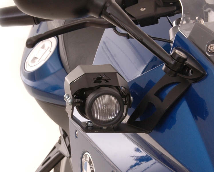

Übrigens gab es für die ST mal einen Halter von Touratech nach dem gleichen Prinzip (siehe Foto). Der ist aber nicht mehr lieferbar und damit dürfte der Zusatzscheinwerfer auch zu hoch für den TÜV sein.

Beitragvon peppino » 16.07.2020, 09:28
Meine Überlegung war, ob man nicht da, wo die Blinker befestigt sind, man was basteln könnte.
Kommt mir allerdings etwas wackelig vor...

Beitragvon Cookie » 16.07.2020, 12:18
Ja, das ist zu wackelig, da die Scheinwerfer nur an der Verkleidung befestigt wären. Man müsste eine Verstrebung mit dem Rahmen konstruieren, dann ginge es wahrscheinlich.
Aber dann gibt es noch die Vorschrift, dass Blinker 10cm Abstand zum Scheinwerfer haben müssen :roll:
