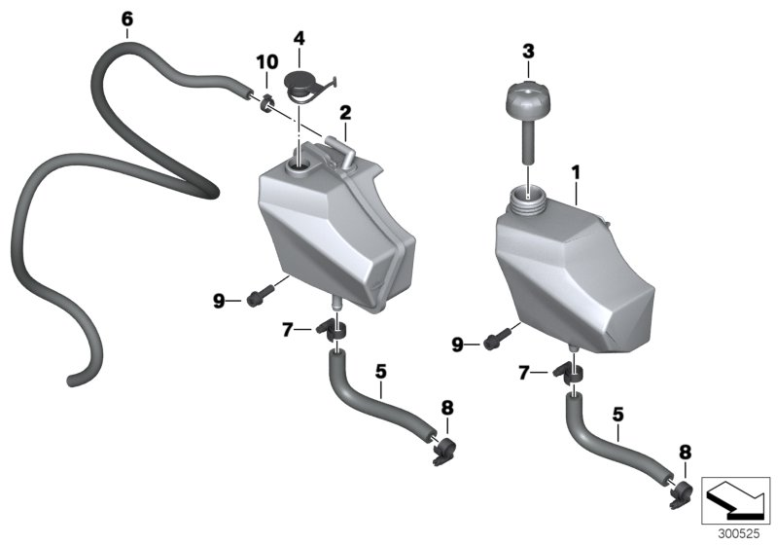

Beitragvon HarrySpar » 12.06.2013, 09:24
Seit Oktober 2012 haben sie anscheinend einen neuen Ausgleichsbehälter (der linke).

Beitragvon Wobbel » 12.06.2013, 10:17
HarrySpar hat geschrieben:Seit Oktober 2012 haben sie anscheinend einen neuen Ausgleichsbehälter (der linke).
Das ist richtig, es erfolgt aber keine Rückruf / Austausch bei älteren Modeln.
Info von meinem :D im April 2013.

Beitragvon HarrySpar » 12.06.2013, 10:43
Viel zu kosten scheint der neue Behälter ja anscheinend nicht.
30€ oder irgend sowas.

Beitragvon Gante » 12.06.2013, 11:40
Weiß jemand, wo dieser Schlauch beim neuen Behälter (Teil 6 im Bild) verlegt wird? Ist der einmal quer durch Mopped gefädelt?

Beitragvon explorer » 12.06.2013, 11:46
Ich würde den da rauslegen wo auch schon der Tankentlüftungsschlauch nach unten geht.. ist doch genug Platz unter der Plastikabdeckung.
