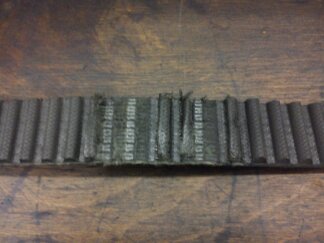

So, ich versuche jetzt mal, ein Bild von dem zahnlosen Antriebsriemen hochzuladen. Ist allerdings nur mit dem Handy gemacht.

Man kann den Schaden gut erkennen. Das sieht wirklich so aus als wäre der Riemen übergesprungen, entweder durch starke Verschmutzung, einen Fremdkörper zwischen Riemen und Scheibe oder zu geringer Riemenspannung. Ein Materialfehler ist eher unwahrscheinlich, denn dann wäre das mit Sicherheit wesentlich eher passiert.

Das sieht ja nicht schön aus,tippe auch mal auf ein Fremdkörper.

Also zu geringe Riemenspannung scheidet meiner Meinung nach aus. Beim 20.000 km KD war die Spannung ok. es musste nichts verändert werden. Es ist doch auch so, daß bei zu geringer Spannung der Riemen wohl nicht nur einmal übersprungen wäre, also mehrere Schäden aufgetreten wären. Aber der gesamte Riemen ist bis auf diese Stelle ohne jede Beschädigung. Nein, dieser Punkt scheidet für mich aus.
Bleibt also nur ein Fremdkörper, aber was für einer? Ein Stein sicher nicht, der Schaden wäre ein ganz anderer, viel punktueller. Was könnte einen Schaden über diese Länge und die gesamte Breite des Riemens verursachen? Das müsste schon etwas grösseres gewesen sein. Wie kam der rein? Fast unmöglich.
Oder doch ein Materialfehler. Wir wissen nicht, seit wann der Schaden vorhanden ist. Der kann ja schon einige tausend Kilometer vorhanden gewesen sein. Wie schon gesagt, man konnte so gut wie nichts von außen sehen. Wirklich ein absoluter Zufall, daß ich nach dem Kundendienst etwas genauer hingesehen habe und mir die minimale Veränderung aufgefallen ist, weil der Schaden genau auf der hinteren Riemenscheibe war und nur so sichtbar war. Wie auch immer, es ist sehr mysteriös ( und kostspielig).

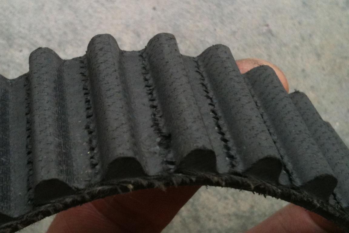

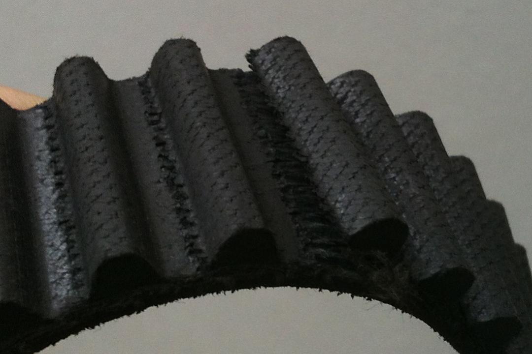

Hier mal zwei Bilder eines Riemens nach 60000km. (Wo der Fahrer ihn dann auch gewechselt hat)
Die Zähne lösen sich schon teilweise vom Traggürtel ab.

Schaut aber auch nicht gerade wartungsfreier aus als meine Kette mit Scottoiler, ehrlich gesagt. :?

60.000km ist aber schon ein Akt. BMW schreibt (schlägt?) ein Wechselintervall von 40.000km vor. Ganz so ungefähr kommt das also doch nicht.
