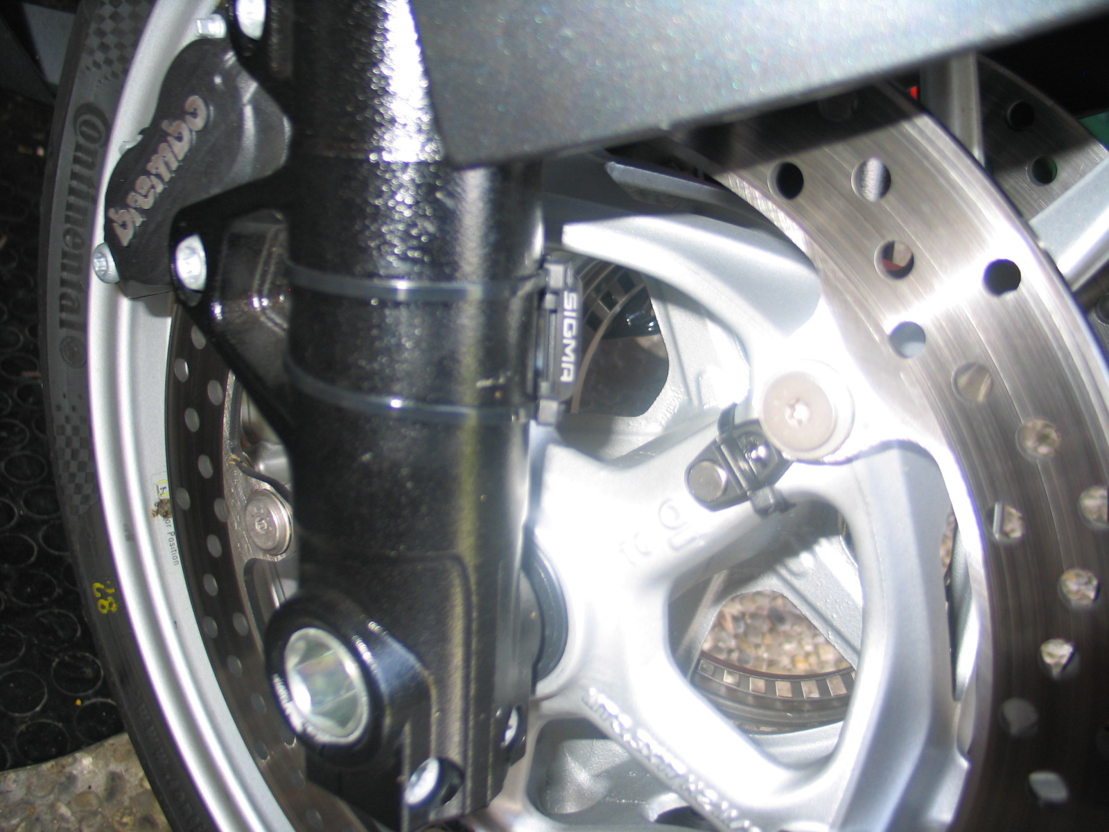

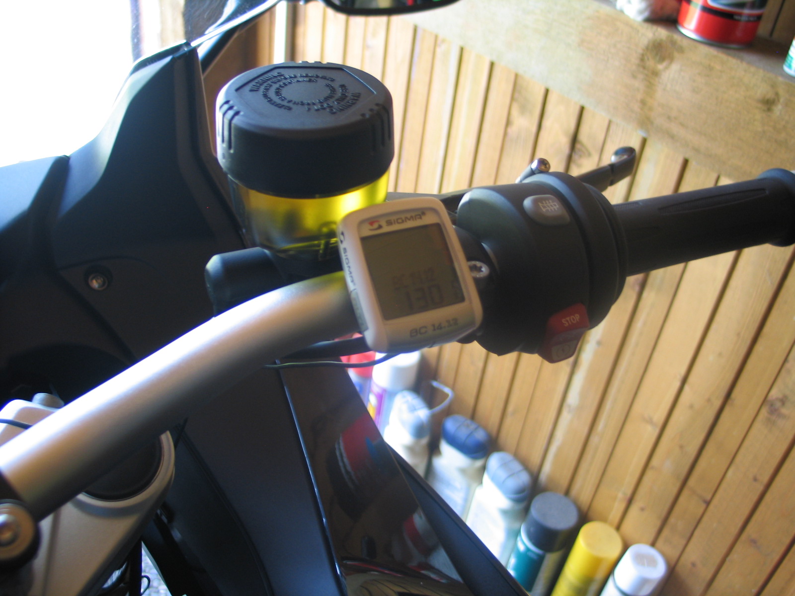

Bitte eine Montageanleitung für den Sensor.
WIE und WO hast Du den Sensor platziert?
Bilder!
Gruß Skater

Beitragvon Neville » 19.07.2013, 13:20
Hello Skater,
komme erst heute dazu deine frage zu beantworten.
Also der Digitacho ist montiert Rechts am Lenker, etwas geschützt vom Bremsflüssigkeit Behälter.
Die Kabel werden geführt herunter bis zum rechten teil vom Gabel.
Die endgültige platz wird durch die Positionierung vom Magnet bestimmt.
Zum Sigma Tacho habe ich von Mavic ein Magnet Einheit gekauft (auch vom Rad Geschäft)
Der Magnet wird geklebt und per Kabel Binder fest gemacht.
Danach wird die Signal Empfänger ausgerichtet und mit Kabel Binder fest gemacht.
Beigefügt sind die Bilder.
lg

Re: Geschwindigkeitsanzeige digital
Beitragvon Skater » 19.07.2013, 18:55
Super!
Ich 'baue' das nach!
Allerdings normiere ich beide Tachos bei etwa 80 km/h oder so.
Dann sollte ich den Schlupf messen können, sofern ich die Einheit an das Hinterrad bekomme.
Beim Ausrollen oder Bergabfahrt sollte es kaum Schlupf geben, so könne ich 'GPS' und 'Sigma' über den 'Reifenumfang' gleich setzen.
Ein altes Thema von mir!
