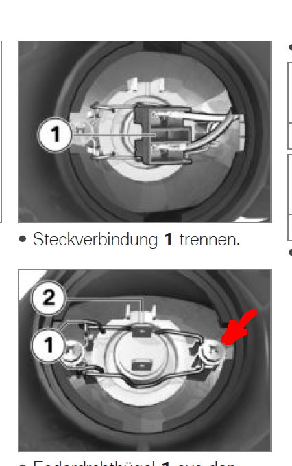

Eigentlich ist doch der Bügel mit einer Schraube auf einer Seite gesichert (roter Pfeil) so das er nur klappbar ist.
Er kann sich ja nur lösen wenn Plastiknasen abgebrochen sind oder die Schraube gelöst ist. scratch

Ich beziehe mich mal auf diese Bilder:
Ich helfe mir, indem ich beim Wechsel PERMANENT den Drahtbügel NACH RECHTS zur Schraube hin drücke. Dann sollte er unter der Schraube bleiben.
PS: Wenn BMW Kundenservice groß schreiben würde (tun sie aber nicht), dann würden sie für diese Klemmschraube simple geänderte Beilagscheiben herstellen. Nämlich welche, die nach links noch eine Lasche haben, die dann nach links noch etwa 2mm durch diese Nasen hindurch greift. Dann ist viel besser gewährleistet, dass der Draht nicht nach oben heraushüpfen kann. Und bei den Kundendiensten (natürlich nur EINMAL) unaufgefordert austauschen.

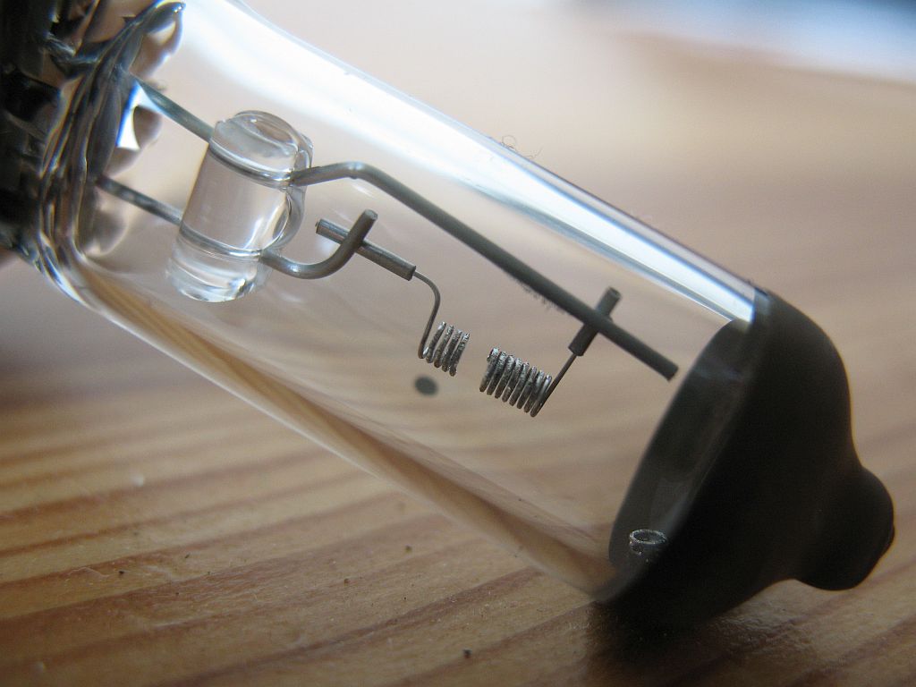

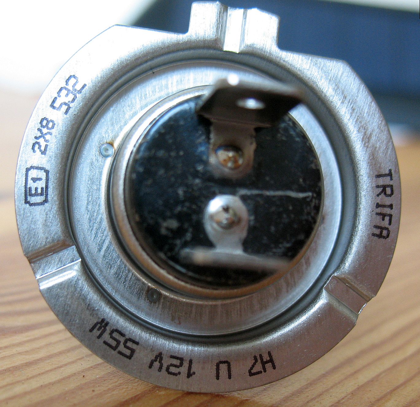

Ich selbst habe davon mehr als 62000 km drauf gefahren und denke, daß die gestern abgerauchte Birne noch die erste war.
Bilder davon im Anhang - einen Markennamen konnte ich nirgends finden.
Jetzt wurde ein no-name-longlife-Produkt von Aldi oder Lidl eingesetzt, mit denen ich mich - ob der Berichterstattungen hier zum Birnenverschleiß - vor zwei Jahren schon eingedeckt habe.

Beitragvon SingleR » 08.08.2019, 10:19
Vielfahrer hat geschrieben:Bilder davon im Anhang - einen Markennamen konnte ich nirgends finden.
:?: Steht doch drauf: Trifa! ;-)

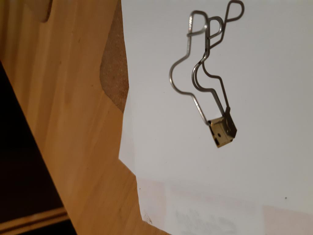

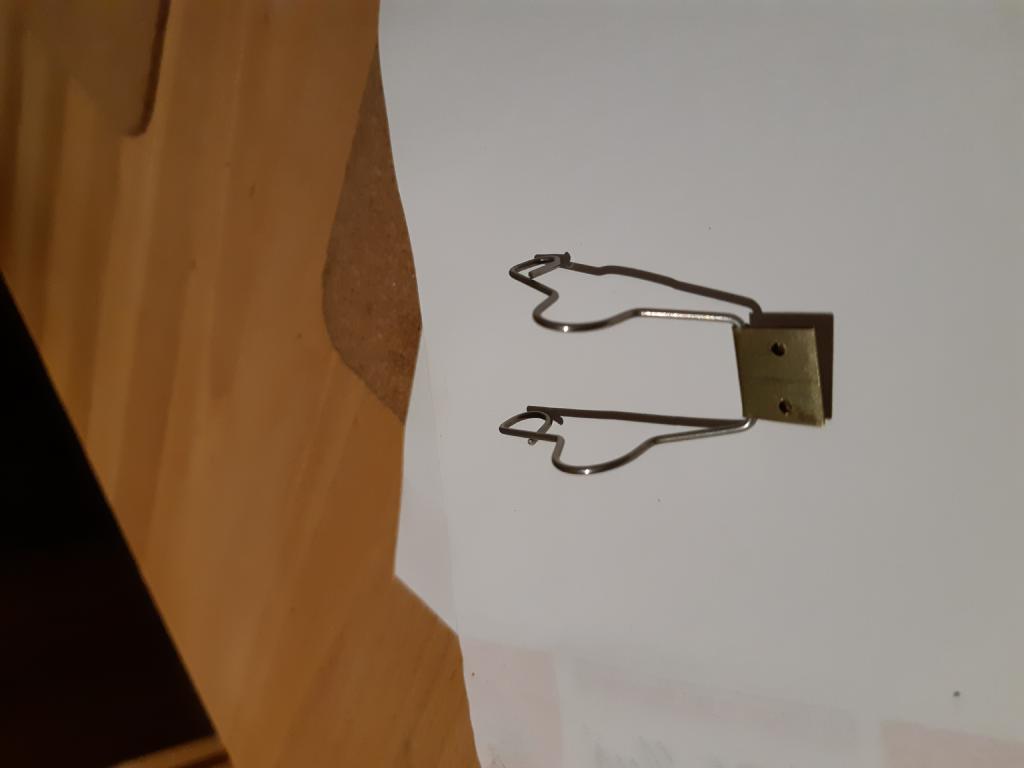

Meine Frau, Inhaberin einer F800 GT, EZ 12.12.14 fragte mich vor ein paar Tagen, ob ich wohl so nett wäre die Glühbirne/vorne auszutauschen. "Klar,kein Problem....das kannst Du aber auch selbst.....brauchst nur den Deckel abnehmen, Spange aus der Arretierung nehmen, Birne raus , Birne rein usw.". Na gut, also ich....
Und dann ist genau das passiert, was hier immer wieder geschrieben wurde, samt Spange in der Hand ! Zu allem Überfluss, hat BMW eine schwarze Schraube verwendet, die man natürlich nicht unbedingt besser sieht, wenn die Hintergrundlackierung des Scheinwerfers auch noch schwarz ist ahh . Ist schon genial, was so ein Ing. bei BMW alles d'rauf hat - echt Intelligent ! Wir haben wirklich ein paar Stunden rumgefummelt, aber keine Chance....es ist ja auch nichts bzw. nicht viel zu sehen - eigentlich hatte ich aufgegeben.

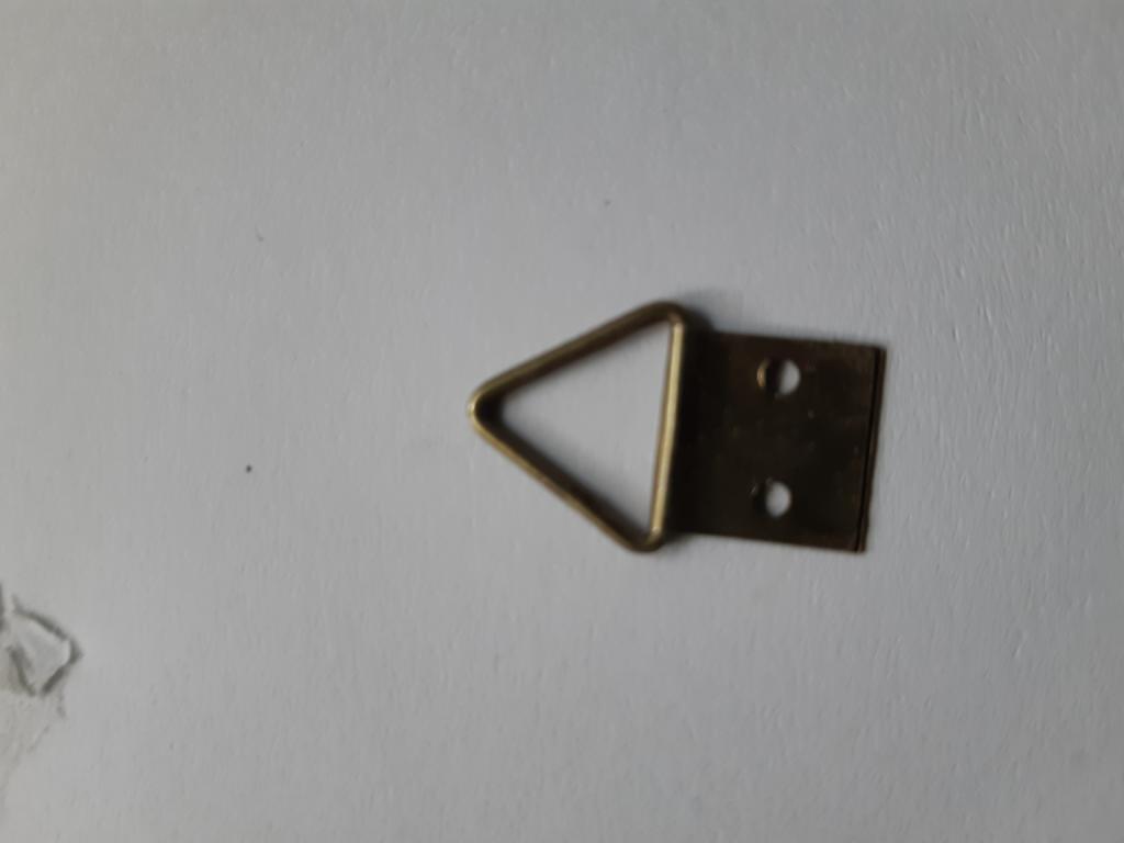

Ich denke aber, dass ich die "ein-für-allemal-Lösung" gefunden habe (soll noch mal einer sagen, dass Bier nicht kreativ macht :lol: )zumindest für die, die den Haltebügel in der Hand haben. Man nehme die Ösen füreinen Bilderrahmen
und nutzt nur das gefalzte Blech, das den Bügel hält
dort ein Loch für die vorhandene Schraube bohren und den Haltebügel durch das gefalzte Blech schieben und anschließend im Scheinwerfer anschrauben. Nun lässt sich die Klemme jederzet nach hinten umlegen ohne aus der Halterung zu fallen und das kann man auch Nachts machen, ohne Licht ! Also Schraube raus und dann......... mehr will ich nicht schreiben.....die Bilder sprechen für sich......Pfennigartikel, gibts in jedem Baumarkt und funktioniert perfekt !
Gruß aus Ostfriesland !
