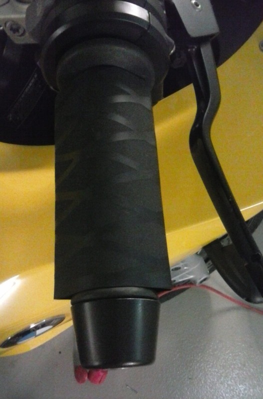

12.11.2022:

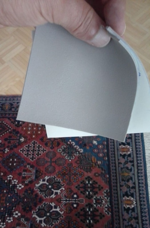

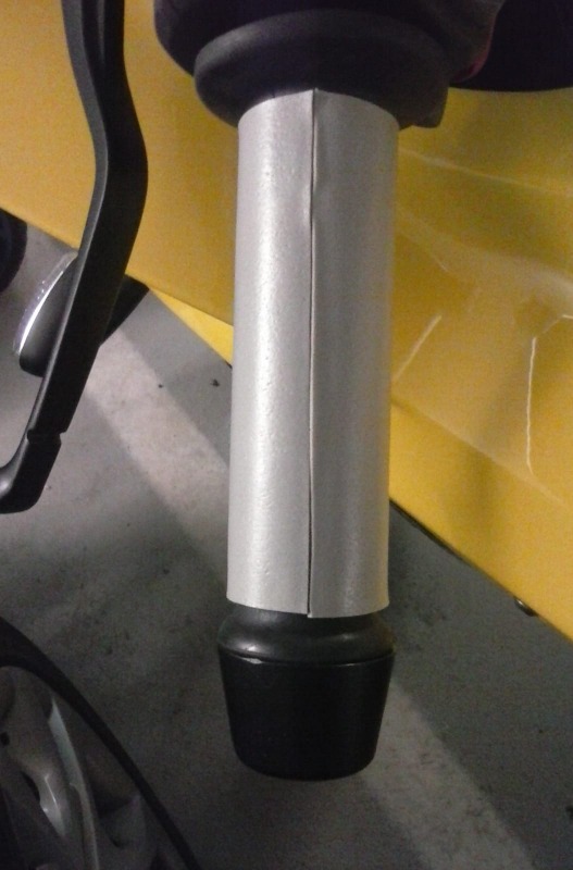

So! Hab jetzt zwei Unterlegmatten aus Weichgummi für meine Lenkergriffe hergerichtet.
Dicke gute 1,7mm.
Die hab ich dann mit doppelseitigem Klebeband als Verbindung zum Lenkergriff rumgewickelt.
Und drüber dann der Schrumpfschlauch.
Das ist ganz toll geworden.
Ursprünglich hatten die Lenkergriffe 98mm Umfang. Und jetzt knapp 114mm.
Die von der 660er XT vom Nachbarn haben original 102mm.
Ist ja logisch, die machen diese Griffe schön dünn für kleine Frauenhände. Nach dem Motto "Dicker machen geht immer, verschlanken geht nicht.".
Hatte anfangs Bedenken, dass sich die Schrumpfschläuche auch axial etwas zusammenziehen. Hab da im Internet was gelesen. Aber gar nix! Haben die Länge komplett beibehalten.
Voll super jetzt so. Und fällt niemandem auf, der das nicht weiß.

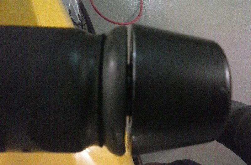

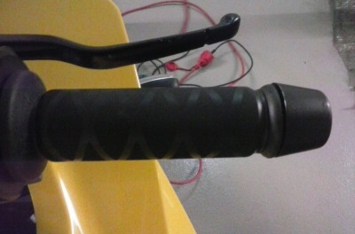

Weitere Bilder
Lenkerverdickung 02.jpg (112.56 KiB) 14777-mal betrachtet
Lenkerverdickung 03.jpg (112.05 KiB) 14777-mal betrachtet

Beitragvon HarrySpar » 12.11.2022, 17:07
Und noch eines:
Lenkerverdickung 01.jpg (87.26 KiB) 14777-mal betrachtet
