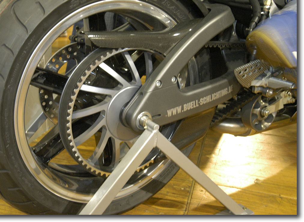

Beitragvon night-blue » 21.07.2017, 11:56
Also die Buel Motorräder (o.k. der Motor stammt von Harley) sind mit Zahnriemen ausgestattet gewesen. Sie sind doch für sportliches Fahren gebaut worden. Hinweis zur Zahnriemenspannung: Damit die Spannung beim Ein- und Ausfedern gleich bleibt, wurde eine extra Rolle eingebaut, an welcher der Riemen außen zum anliegen kommt. Eine ziemlich schicke Konstruktion. Das habe ich vor Jahren auf der IMOT in München gesehen und mich damals schon gefragt, warum das andere nicht auch so machen.

Re: Warum so wenig Zahnriemen?
Beitragvon HarrySpar » 21.07.2017, 12:33
Naja, so eine Spannrolle sieht optisch jetzt nicht grad so toll aus.
