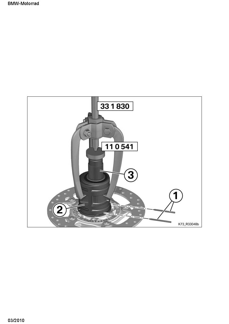

Beitragvon Molch » 25.06.2013, 09:53
Machst Pos2. bißl mit dem Heißluftfön warm , ziehst es ab und kannst dann deine Lager fetten. Ging bei mir recht locker runter. Hab bei mir auch gleich das Schrägrollenlager getauscht und eingeklebt (erst 3600km, Moped stand aber 3 Jahre). Nadellager nur neu gefettet. Ist etwa ne halbe Stunde Arbeit.

Beitragvon Eike » 25.06.2013, 10:14
Ist das auf dem Bild ein spezieller Abzieher oder kann man irgendeinen nehmen? Wird das Fetten denn das Problem endgültig lösen oder nur verzögern?
