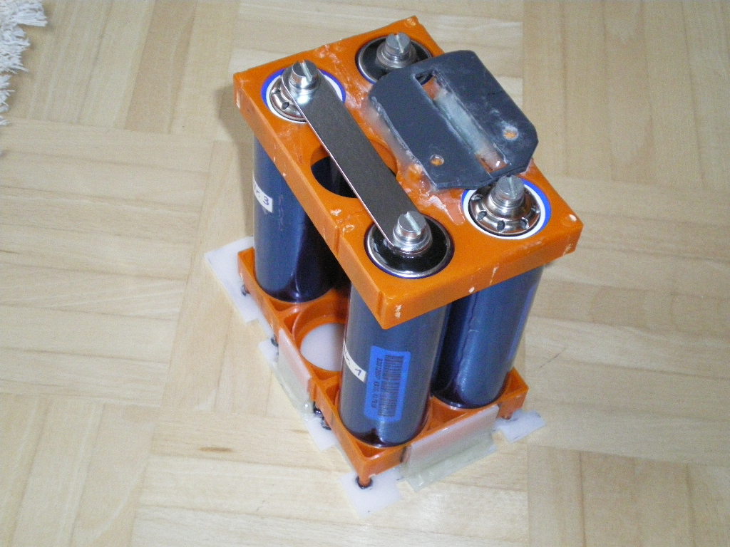

Beitragvon HarrySpar » 12.04.2012, 08:01

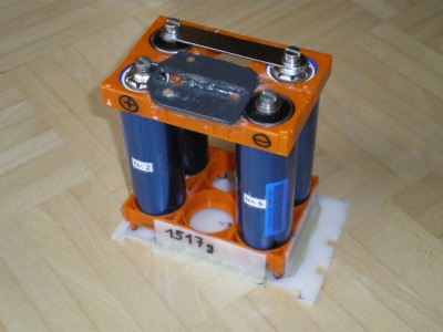

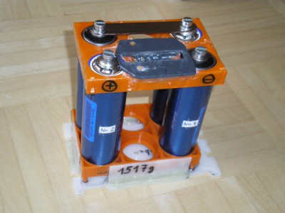

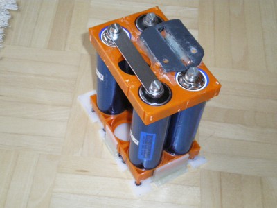

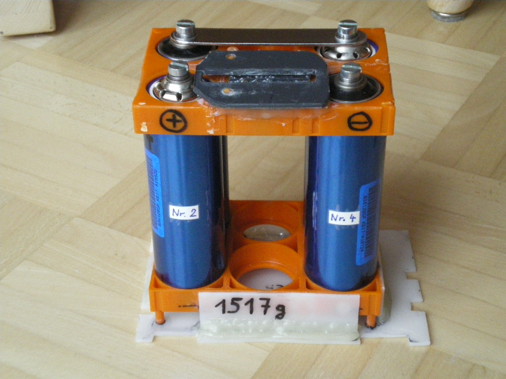

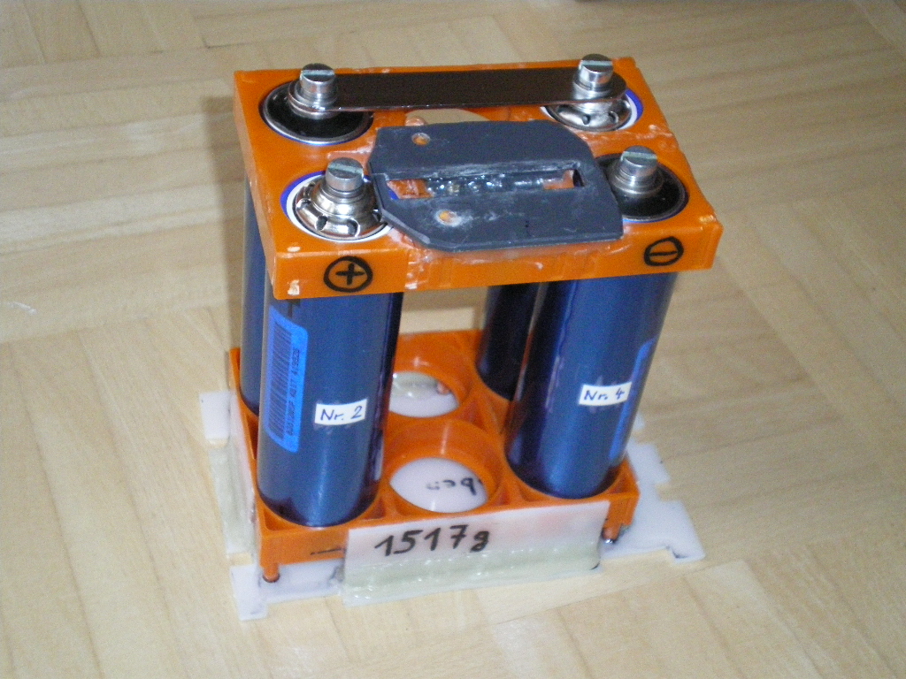

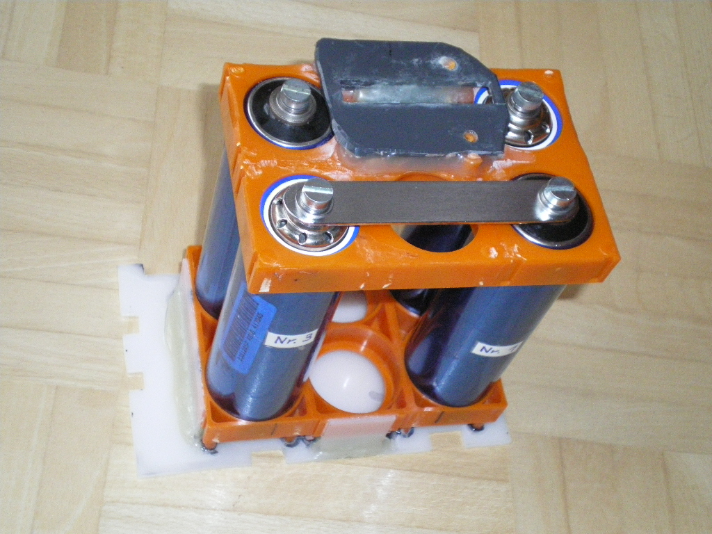

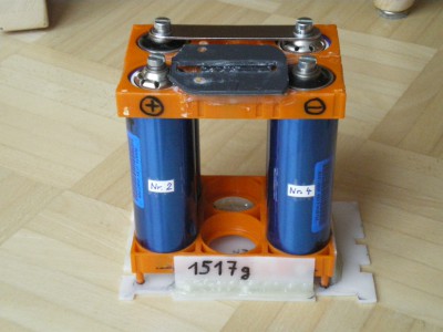

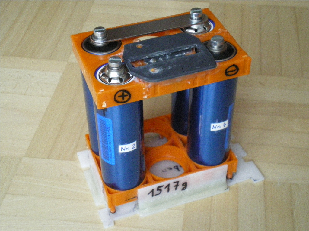

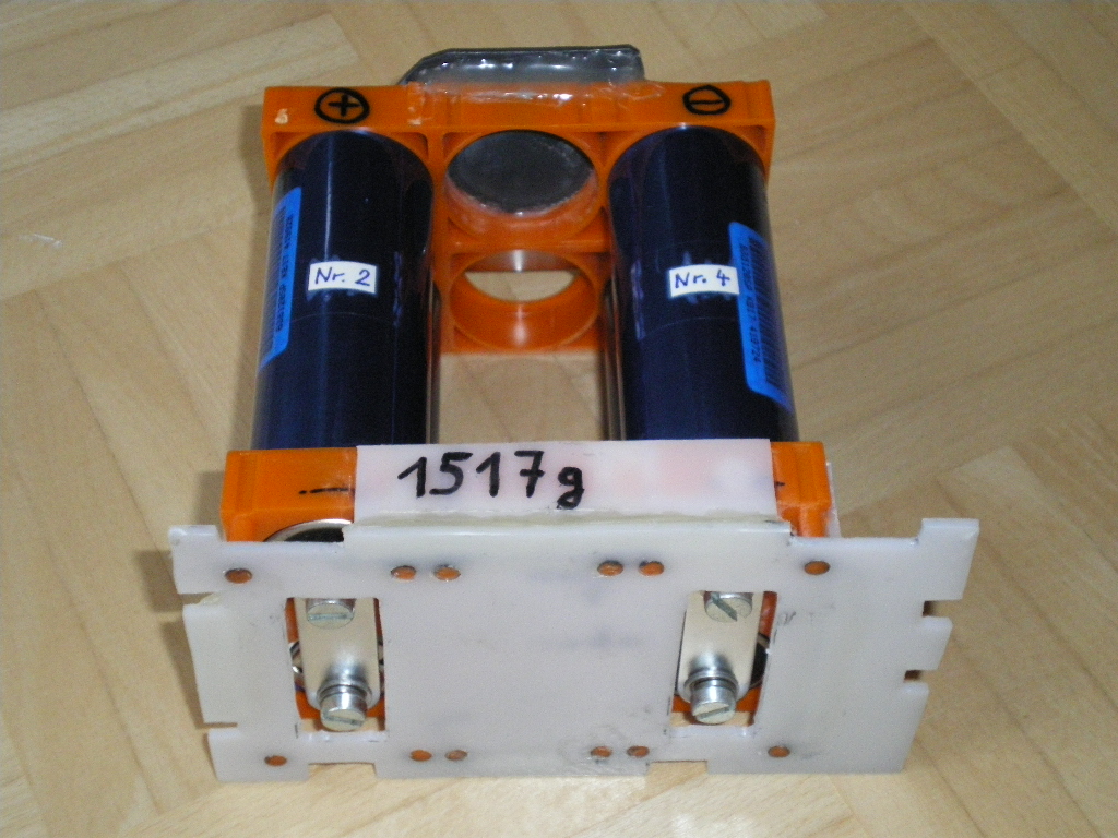

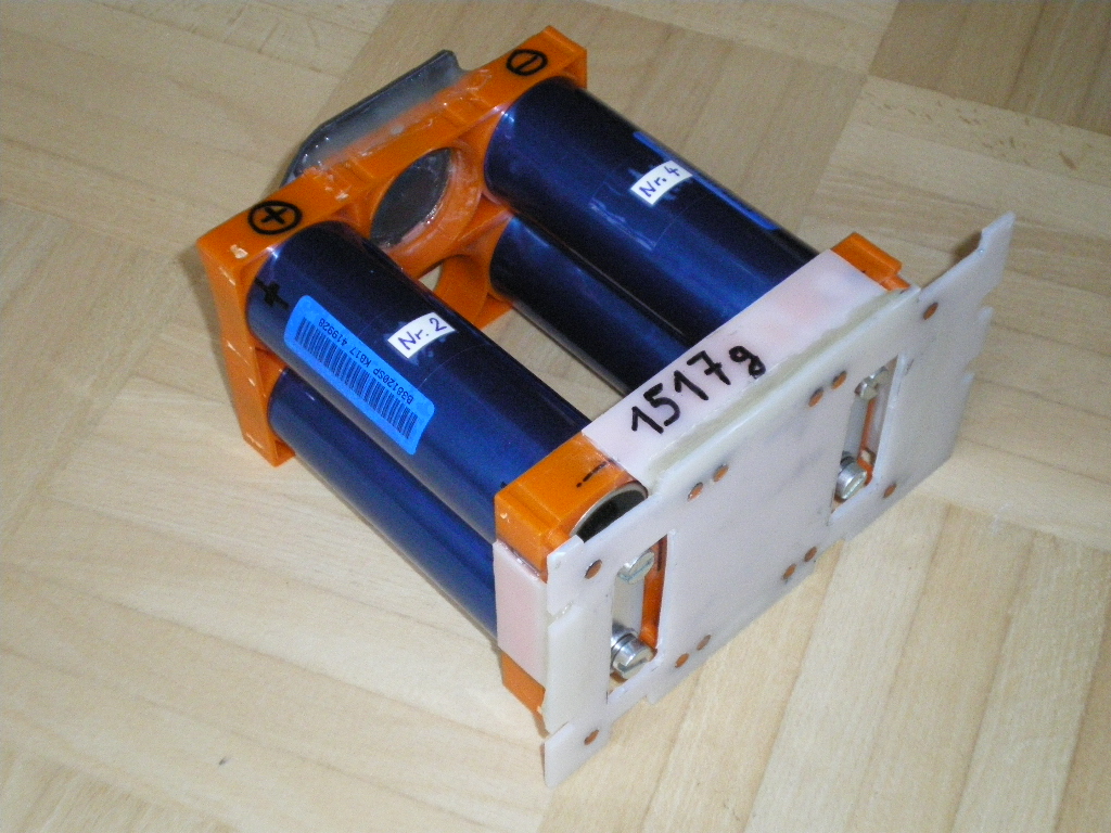

Das ist nun mein LiFePO-Akku, der trotz meiner gewählten billigsten Versandart nach nur 4 Tagen bei mir war.
So kann ich ihn wie eine Originalbatterie in die Halterung im Motorrad einsetzen.
In den Schlitz (dunkelgraues Gebilde aus Plastik oben) kann der obere Haltebügel des Motorrads einrasten.
Die Höhe (relevant für den oberen Haltebügel) beträgt bis zu dieser grauen Plastikkonstruktion mit dem Schlitz, und auch bis zu dieser Starkstromkupferbrücke (3x10mm = 30mm2) 146mm, also nur 1mm mehr als die Höhe der Original-AGM-Batterie (145mm). Paßt also super.
Der Haltebügel des Motorrads kommt also nun von hinten über die Strom-Alu-Brücke daher und rastet dann in den Schlitz ein.
Dieser Akku kann somit direkt an Plus und Minus mit den Kabeln des Motorrads angeschlossen werden. Keine Zusatzkabel nötig.
Die Eigenbaukonstruktion unten aus weißem Plastik dient dazu, daß der Akku unten exakt und unverrückbar an seinem Platz steht.
Die orangefarbenen Plastikteile (Zellenverbinder) bekommt man mitgeliefert. Das sind bei meiner Anordnung oben und unten jeweils 3 Stück.
Diese Zellenverbinder kann man wie ein Legosystem endlos erweitern. Dafür sind sie mit sehr paßgenauen Schwalbenschwanzverbindungen ausgestattet. Ich habe sie aber zusätzlich mit Sekundenkleber fest miteinander verklebt.
Den ganzen Akkupack habe ich übrigens mit Sekundenkleber und Heißklebepistole zusammengeklebt.
Für den nächsten Winter werde ich mir dann ein geregeltes Netzgerät zulegen (wahrscheinlich Modell LAB3005 (0-30V und 0-5A) für etwa 70€). Sollten die 4 Zellen dann etwas auseinandergedriftet sein, kann ich sie innerhalb weniger Minuten von der Reihenschaltung in eine Parallelschaltung umschließen. Und mit dem Netzgerät kann ich dann alle 4 Zellen zusammen parallelgeschaltet auf 3,6V hochladen. Damit sind sie dann auch wieder ausbalanziert. Und so ein Netzgerät kann man ja auch noch für viele andere Zwecke gebrauchen.
Zuletzt geändert von HarrySpar am 21.01.2014, 14:54, insgesamt 4-mal geändert.
Beiträge: 9222

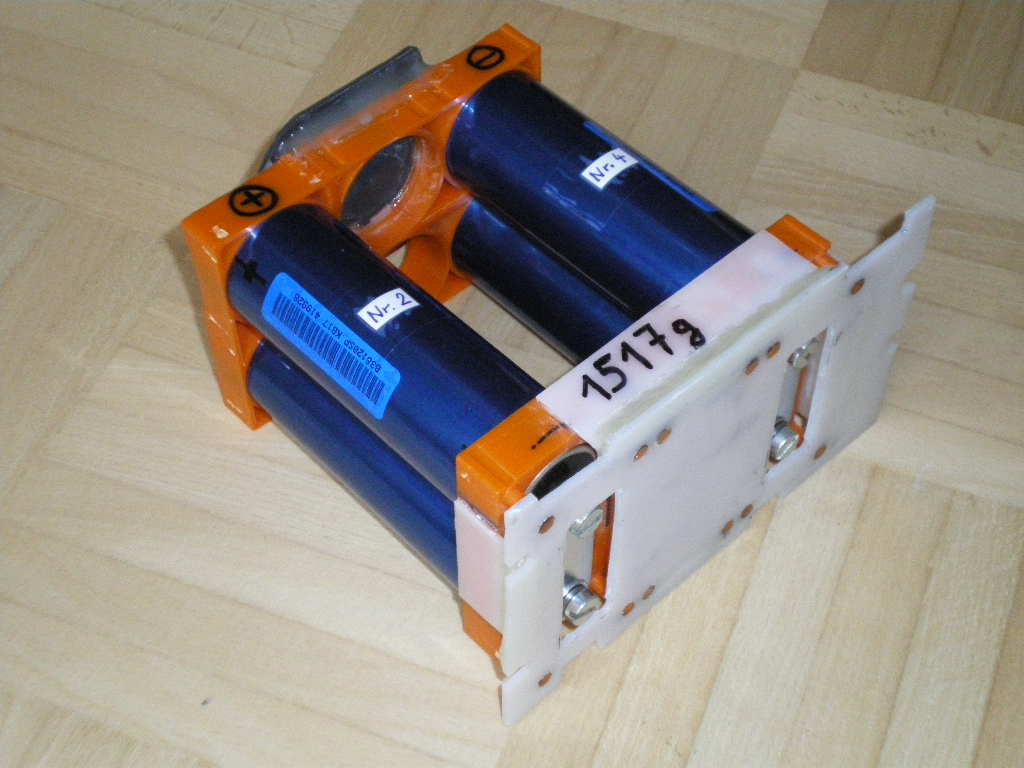

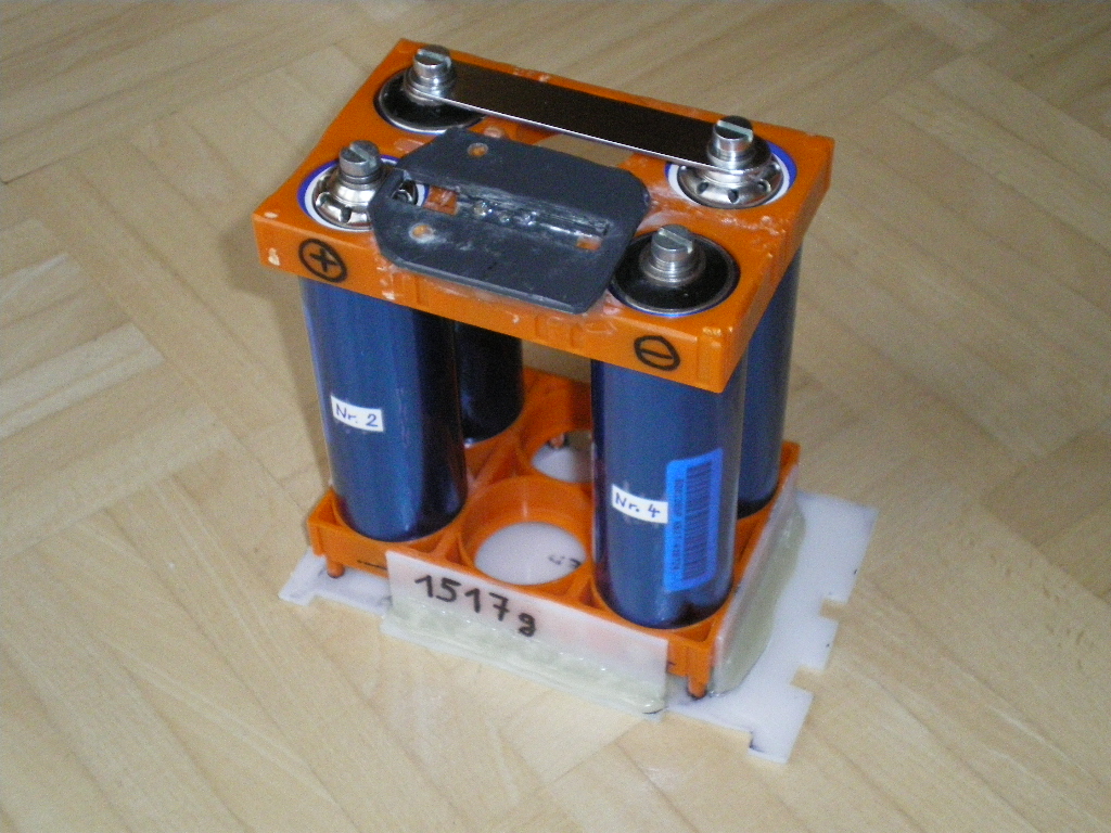

Re: Thema Batterie
Beitragvon HarrySpar » 12.04.2012, 08:03
Weitere Bilder:
Zuletzt geändert von HarrySpar am 14.03.2013, 08:32, insgesamt 1-mal geändert.
Beiträge: 9222

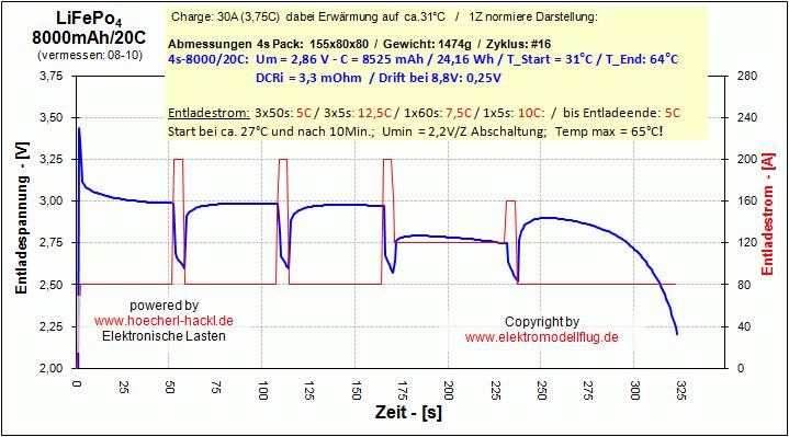

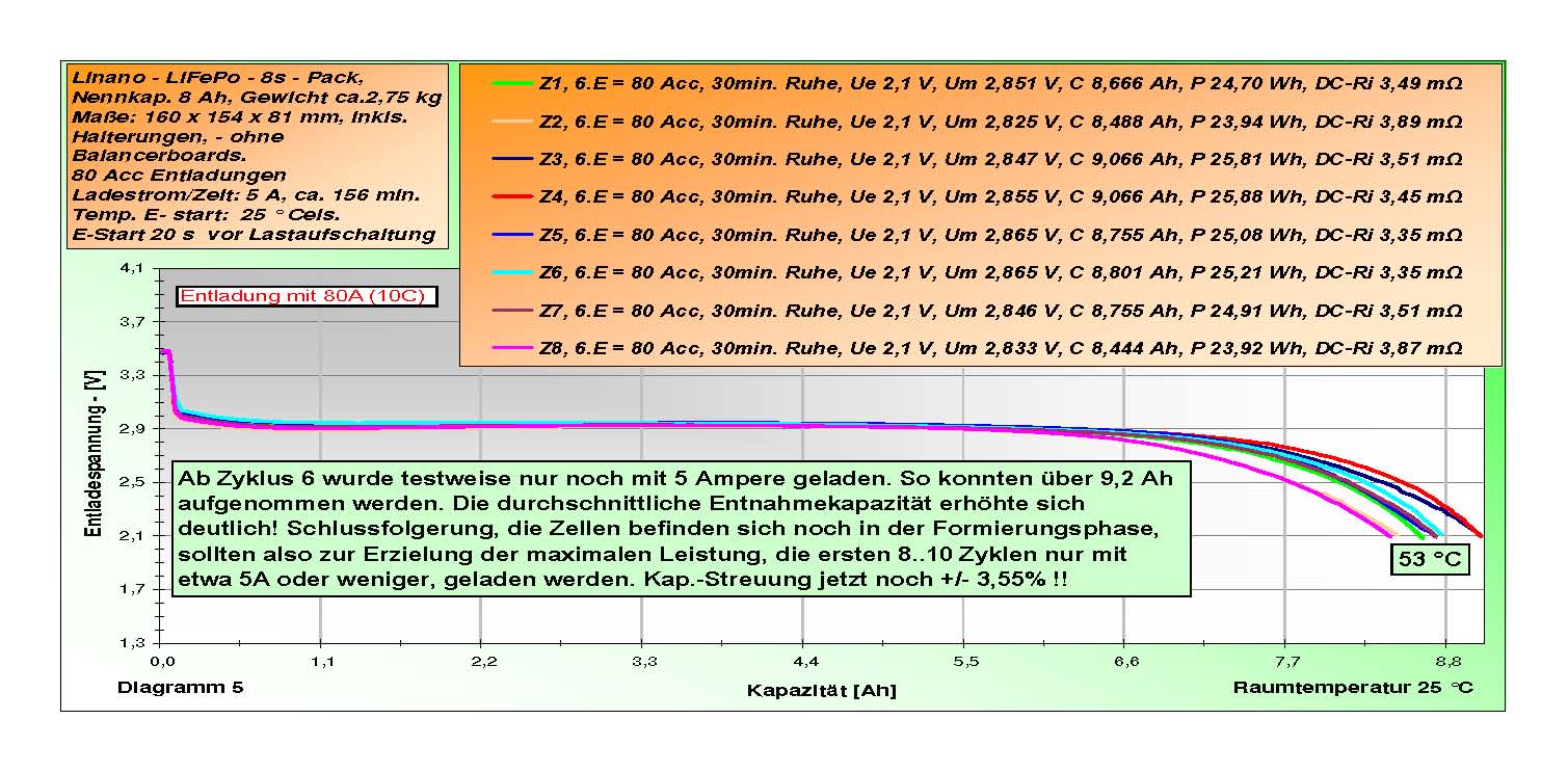

Außerdem die Entladungskurven von insgesamt 8 solcher Headway-Zellen mit 80A Belastung.

Beitragvon HarrySpar » 12.04.2012, 08:24
Und hier noch eine weitere Belastungskurve.
Bei einer Belastung von 200A halten diese Akkus noch 2,6V aufrecht, also bei 4 Zellen in Reihe noch 10,4V!!!
Dafür bräuchte man einen Bleiakku mit bestimmt mindestens 20Ah.
