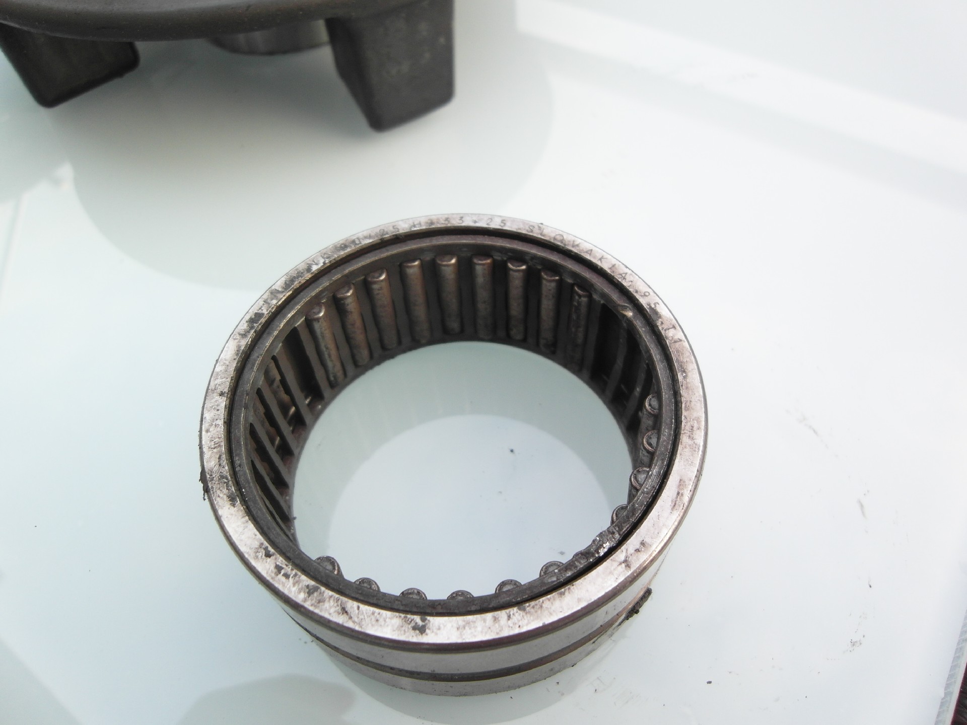

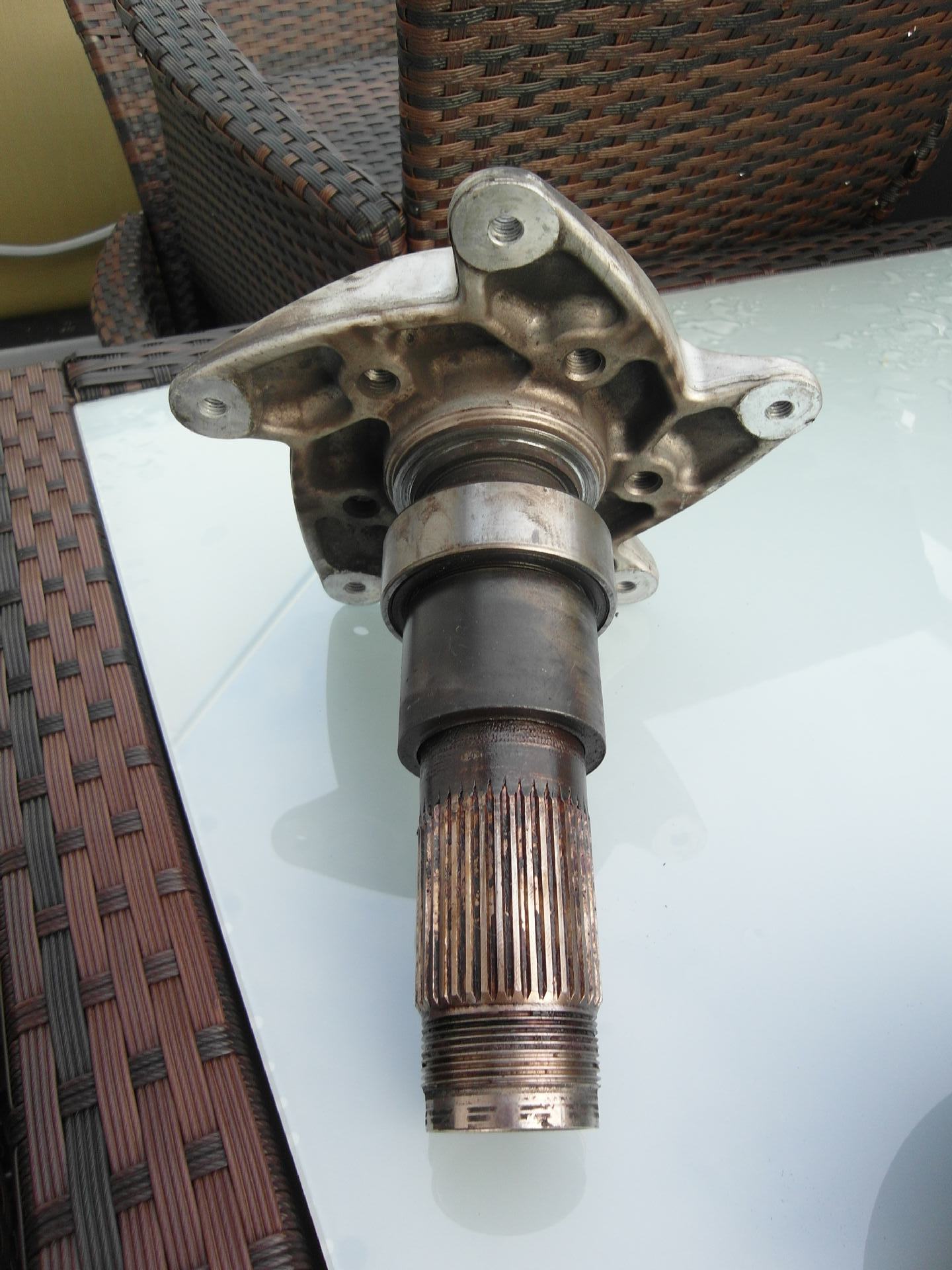

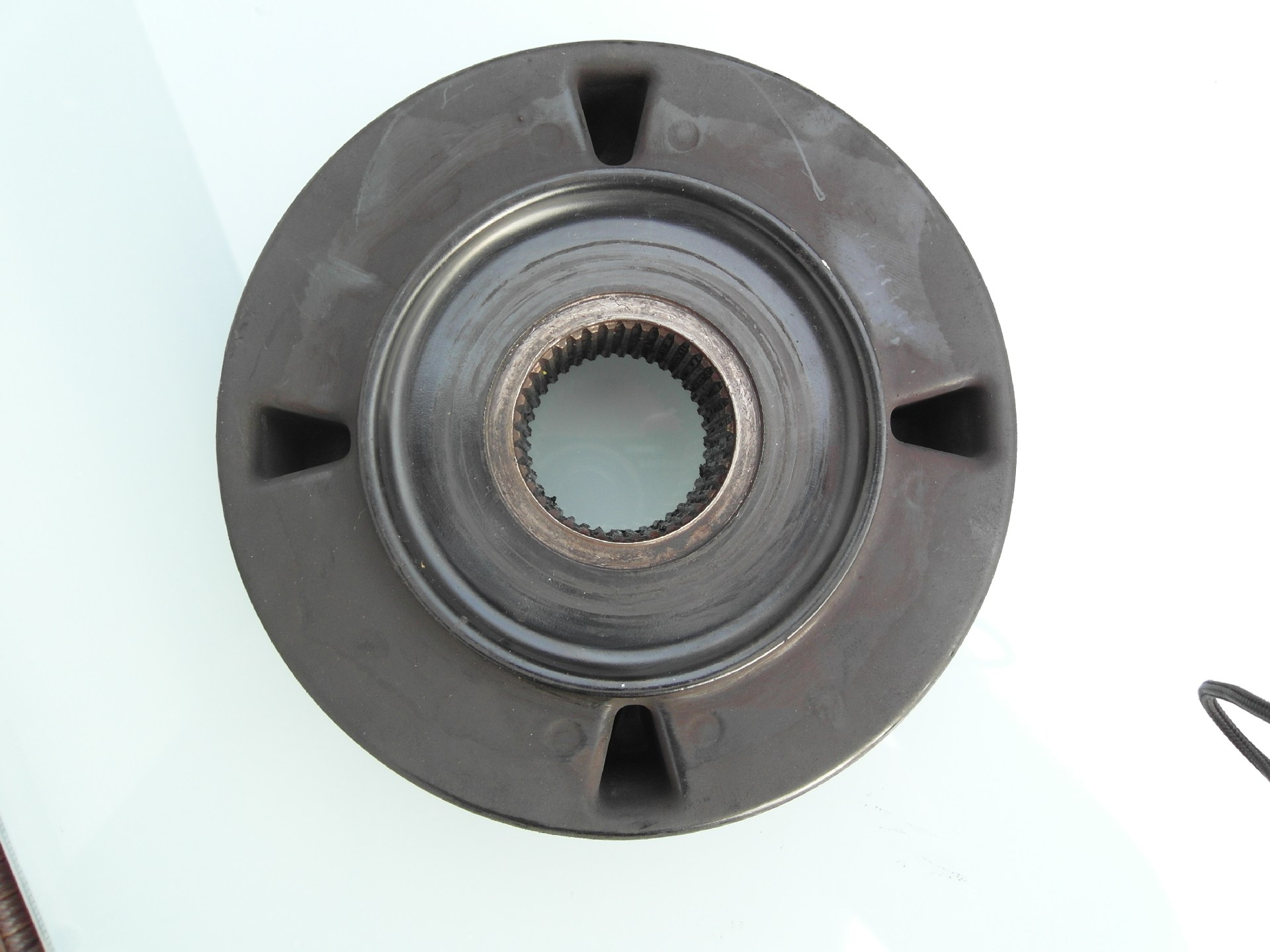

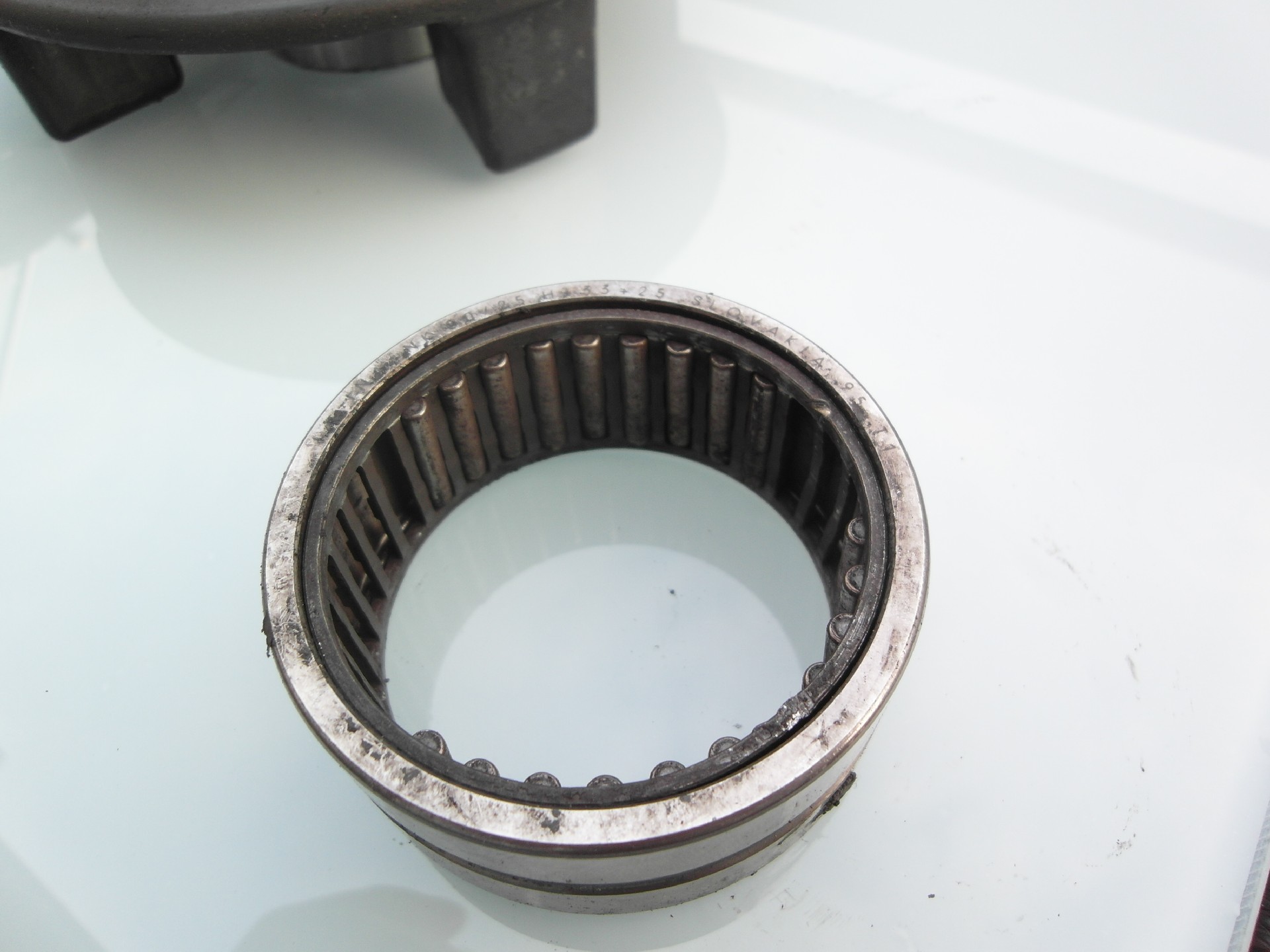

So dann liefere ich mal die versprochenen Bilder und Details von der Rechnung nach, die anderen 3 Bilder sind im oberen Post, darf ja nur 3 pro Post.
Hier mal die Teile, den Kleinkram lass ich weg.
Ersetzte Teile (Netto-Preis):
Antriebswelle (284,99)
Schrägkugellager 2-reihig (27,21)
Innenring (20,48)
Distanzrohr (32,13)
Nadellager (32,13)
Mitnehmer (115,57)
Sensorring hinten (35,34)

Dass das Nadellager hin ist, kann man deutlich sehen. Sitzt der Innenring noch fest auf der Welle ? Wenn dem so wäre, liegt der Schaden an mangelnder Schmierung und/oder eingedrungenem Wasser.
Das wiederum würde bedeuten, dass der Schaden nicht unbedingt auf ungenaue Passungen zurück zuführen ist.

Wenn ich das richtig sehe ist der Innenring doch bereits herunten. Er sitzt normalerweise zwischen der Verzahnung und der Abstandbüchse auf der Welle. Der dunkel verfärbte Bereich hinter der Verzahnung zeigt, dass zwischen Ring und Welle Relativbewegungen stattgefunden haben. Mitgedreht hat sich der Ring noch nicht, dann würde nämlich der Sitz des Ringes auf der Welle wesentlich stärker beschädigt sein. Die Aussage des Schraubers, dass das Lager "kurz vor dem Blockieren war" ist also zum derzeitigen Zeitpunkt etwas übertrieben. Natürlich ist die Lagerung hinüber und es ist absolut richtig, dass die Teile ausgetauscht wurden.

Wenn ich richtig verstehe was der Innenring ist, dann ist der runter. Um einzuschätzen, wie knapp das war, fehlt mir leider der notwendige Sachverstand. Die Schleifspuren sind deutlich sichtbar, und wenn ich überlege, dass ich so eine ganze Weile Autobahn gefahren bin, und es dort definitiv nicht gemerkt hätte, wird mir jedenfalls sehr unwohl. Bei einer Rückfahrt aus dem Urlaub von 650 Kilometern oder mehr hält man halt nicht laufend an um am Rad zu rütteln. Bleibt zu hoffen, dass man es dann an der Tankstelle bemerkt. So ist ja nun glücklicherweise nichts passiert, bis auf die Kosten, und wenn ich das richtig verstehe, ist das Problem durch die neue Welle behoben und tritt nicht wieder auf.
