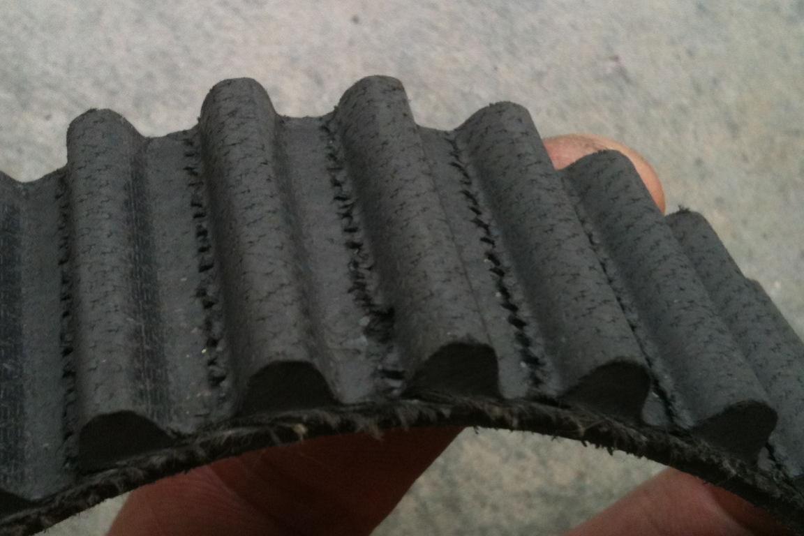

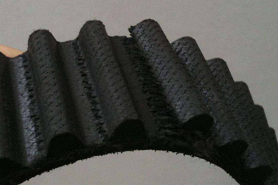

Bei meinem Corsa hätte der Riemen alle 60000km gewechselt werden müssen. Gerissen ist er dann nach 222000km.
Der F800-Riemen verschleißt meines Wissens nach in der Regel an den Zähnen. Diese lösen sich mit der Zeit allmählich vom Traggurt. Siehe Bilderchen.

Danke für die Verdeutlichung über die Abnützung des Zahnriemens- ThumbUP
