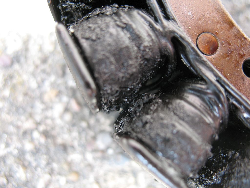

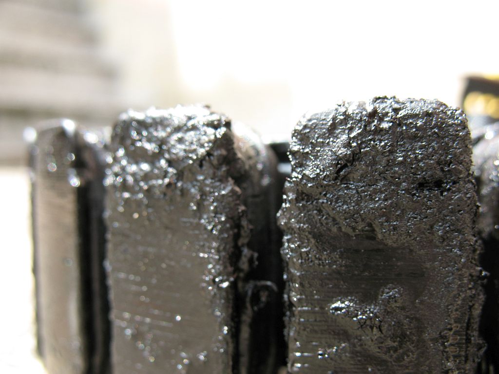

Beitragvon Vielfahrer » 02.06.2019, 22:50
Bilder von meinem defekten Stator
3x ST ... total < 165'000 km

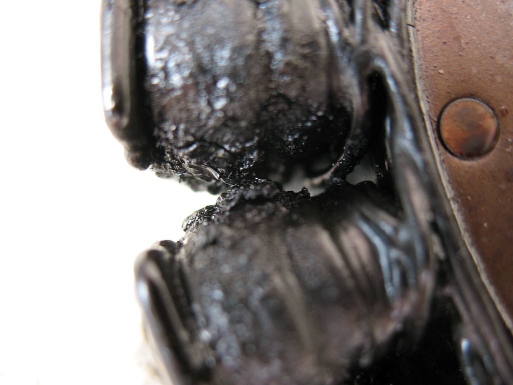

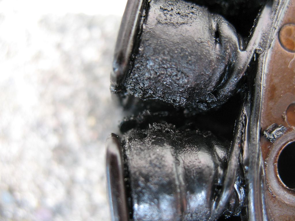

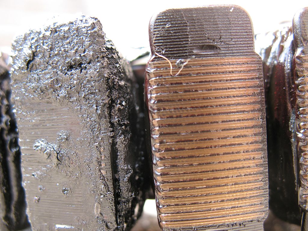

Beitragvon Vielfahrer » 02.06.2019, 22:51
weitere Bilder

Beitragvon HarrySpar » 03.06.2019, 07:36
OK, danke für die Bilder.
Kann vielleicht noch jemand anderes einen Händler für einen Stator empfehlen?
