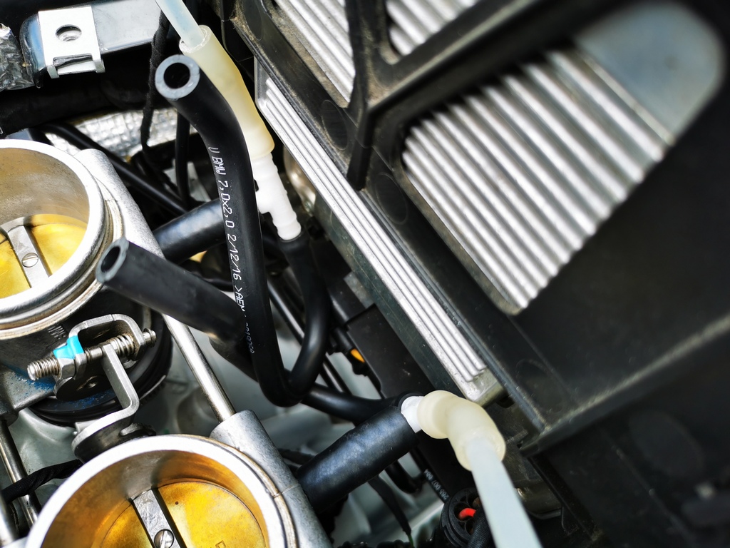

Komme gerade von der Messerei:
Was eine Fummelei, da bei allen angeschlossenen Schläuchen und Kabeln auch noch zwei Y-Adapter für die Schlauchwaage hinzufummeln..... :oops:
Aaaaber: Die Ergebnisse sind (für mich) überraschend gut: Egal ob Motor kalt oder warm, Leerlauf oder ca. 1800 U/Min, die Unterdruck-Differenz zwischen beiden Zylindern beträgt max. 2 mBar. Das ist so wenig, dass man das an den meisten Unterdruck-Uhren gar nicht erkennt (ca. 1/500 der Gesamtskala). Also erst mal nix verstellt, da meine Drosselklappen auch nicht zu klemmen scheinen. Auch nach heftigem Zuschnappen kein fühlbarer Widerstand beim Öffnen, und die Innenwände zeigen trotz Dichtigkeit keine Spuren der Klappen.
Sollte sich in den nächsten Wochen ein "Absterber" reinmogeln (die aktuelle Software hab' ich ja und getillte Düsen jetzt auch), werde ich dann die Klappen einen kleinen Spalt weit öffnen. Sonst lasse ich das so, wie es ist.

Gehe ich richtig in der Annahme, dass Du die 2 mBar Druckdifferenz mit deinen eingeschleußten Y-Adaptern mit Airbox und Leerlaufregler gemessen hast? Also in komplett fahrfertigem Zustand?
Gruß Gunnar
Gunni
Beiträge: 92
Motorrad: F650 + F800R
Re: Noch einer: 800ST geht beim auskuppeln gelegentlich aus
Beitragvon NineT-Mile » 03.07.2020, 17:22
Du gehst richtig in der Annahme :) die genannten max 2 mbar Abweichung entsprechen dabei ca. 2,5 cm Unterschied der Säulen in der Schlauchwaage - gefüllt mit 5W Gebelöl.
Zwar wird allenthalben empfohlen, die Synchronität bei geschlossenen Steppern bzw. verschlossener Bypass-Luft durchzuführen, aber dagen sprechen mMn mehrere Punkte:
- Bei den komplett geschlossenen Klappen meiner ST wird der Motor schlicht ohne Bypass-Luft nicht laufen, weder kalt noch warm. Wo nix läuft, gibt's nix zu messen.
Beim Boxer war das erst machbar, nachdem ich (bei warmem Motor) die Anschläge so justiert hatte, daß die Leerlauf-Drehzahl gehalten wurde, auch mit verschlossenen Stepper-Bohrungen (Vorsicht, wenn danach die gemeldeten Drosselklappen-Positionen nicht mehr stimmen!).
Im warmen Leerlauf sind danach die Stepper somit arbeitslos. Diese Vorgehensweise ist aber strengstens verboten und führt - wenn es nach BMW geht - zur sofortigen Dematerialisierung des Motors neenee
- Im realen Betrieb ist doch die Gesamtluft/Zylinder meist eine Kombination aus Luft, die durch die Klappen kommt und Luft, die aus unterschiedlichen Stellungen des Steppers kommt. Und da will ich doch insgesamt eine möglichst gleiche Füllung - nicht nur bei Einzelkomponenten des Systems. Und Ungleichheiten links/rechts bei dem gemeinsamen Stepper lassen sich an diesem Bereich eh' nicht ausgleichen.
Wenn ich nun beispielsweise die Klappen alleine perfekt synchronisieren würde, der Stepper aber eine Seite bevorzugen würde, dann bekämen die Zylinder am Ende doch wieder unterschiedliche Luft, und genau das will man ja vermeiden. Also synchronisieren für die Fahrpraxis, nicht für einzelne Komponenten.
Beim Boxer habe ich es genau so gemacht nachdem sichergestellt war, dass die Stepper funktionsfähig und wirklich sauber sind. Da war dann in der Synchronität mit/ohne Stepper kein nennenswerter Unterschied auszumachen. Die Metallnadeln und-Ventile halte ich aber auch für präziser und wiederholgenauer als das wacklige, spielbehaftete Plaste-Gefummel bei der F800. (Plastik-Kopf gibt 2 Kerben in Plastik-Rand frei - das ganze mit reichlich radialem Spiel garniert plemplem )
Wundert mich ohnehin, daß das (manchmal) überhaupt funktioniert.

Na aber mit dem Bypassventil schließt du doch beide Zylinder zusammen!? Da gibt es doch keine Druckdifferenz zu messen!?
Ist der Motor nicht lauffähig, wenn du statt des Bypassventils die Schlauchwaage anschließt und unter den Drosselklappenanschlag ein dünnens Blech beilegst?
Selbst wenn der Leerlauf dann über 2000 U/min wäre, könntest Du so beide Klappen vergleichen...
Soll sie halt über die Klappen atmen und nicht über den Bypass!?
Oder?
Gruß Gunnar

Beitragvon NineT-Mile » 03.07.2020, 17:56
Wie gesagt, da ich nicht weiss, wie das konstruktiv vorgesehen ist, gehe ich an die Werkseitige Anschlag-Einstellung erst mal nicht ran.
Und momentan läuft das Teil wie ein fleissiges Bienchen.
Die Luftzufuhr der Zylinder ist doch immer verbunden - bei jedem Motor. Bei der R werden die 2 Stepper auch immer parallel angesteuert, nicht zylinderselektiv. Somit existiert dann auch immer eine Verbindung über die Außenluft - gleiches gilt für die Drosselklappen - die beziehen ihre Luft ja auch nicht aus 2getrennten Universen ;-). Dennoch kann man Differenzen messen, zum Teil sogar erhebliche. So viel, daß es einem bei einem herzhaften Dreh auch mal die Schlauchwaage ratz-fatz leersaugen kann.
Erkenntnis daraus: Gabelöl verbrennt sich offenbar recht gut :lol:
Dem Zylinder sollte es egal sein, zu welchen Anteilen er die Luft über den Stepper und über die Drosselklappe bekommt. Gleicher Unterdruck = näherungsweise gleiche Luftmenge. So hab' ich das hingefummelt und das Motörchen läuft einwandfrei.
Aus der anderen Richtung gedacht: Wenn Stepper und Schlüche absolut gleichmäßig Luft an beide Zylinder geben, könte man tatsächlich nur die Klappen synchronisiern und hätte ein perfektes Ergebnis. Aber genau dem Braten traue ich nicht. Quetsch mal eine Leitung etwas zusammen und Du wirst staunen, wie der Unterdruck in dieser Seite steigt, obwohl doch die beiden Seiten wieder mitinander verbunden sind ;-)

Der Unterdruck, den Du versuchst zu synchronisieren, entsteht doch zwischen Motor und geschlossener Drosselklappe!? Genau dort hab andere Motoren für jeden Zylinder einen Unterdruckanschluss um sie zu synchronisieren. Bei der 800er beatmet der Bypass ja in diesen Bereich hinein. Ein Ventil für beide Zylinder, also Druckausgleich...
Aber dort die Schlauchwaage angeschlossen, gibt es keine Atemluft mehr und das Ding muss über die Klappen ansaugen. So, wie jeder "normale" Motor. Deshalb sollst Du ja auch eine Beilage unter den Drosselklappenanschlag legen (nix verstellen), dass deine völlig geschlossenen Klappen etwas Luft durchlassen. Dann siehst du doch prima, wo die Schlauchwaage hinwandert und korrigierst. So gesehen, läuft die F nur im Leerlauf immer synchron (Bypass - Druckausgleich) und wenn man Pecht hat (nicht synchronisierte Klappen) beim Öffnen der Klappen nicht auf beiden Zylindern perfekt. Gerade bei wenig Schwungmasse wird man das spüren...
Soweit meine Theorie
