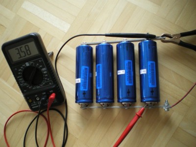

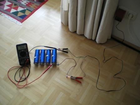

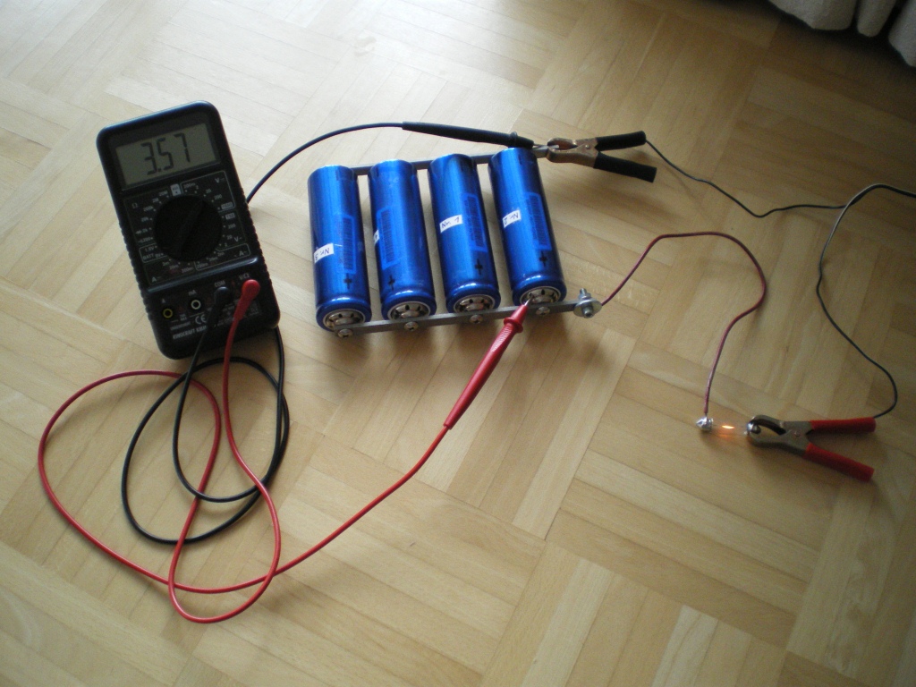

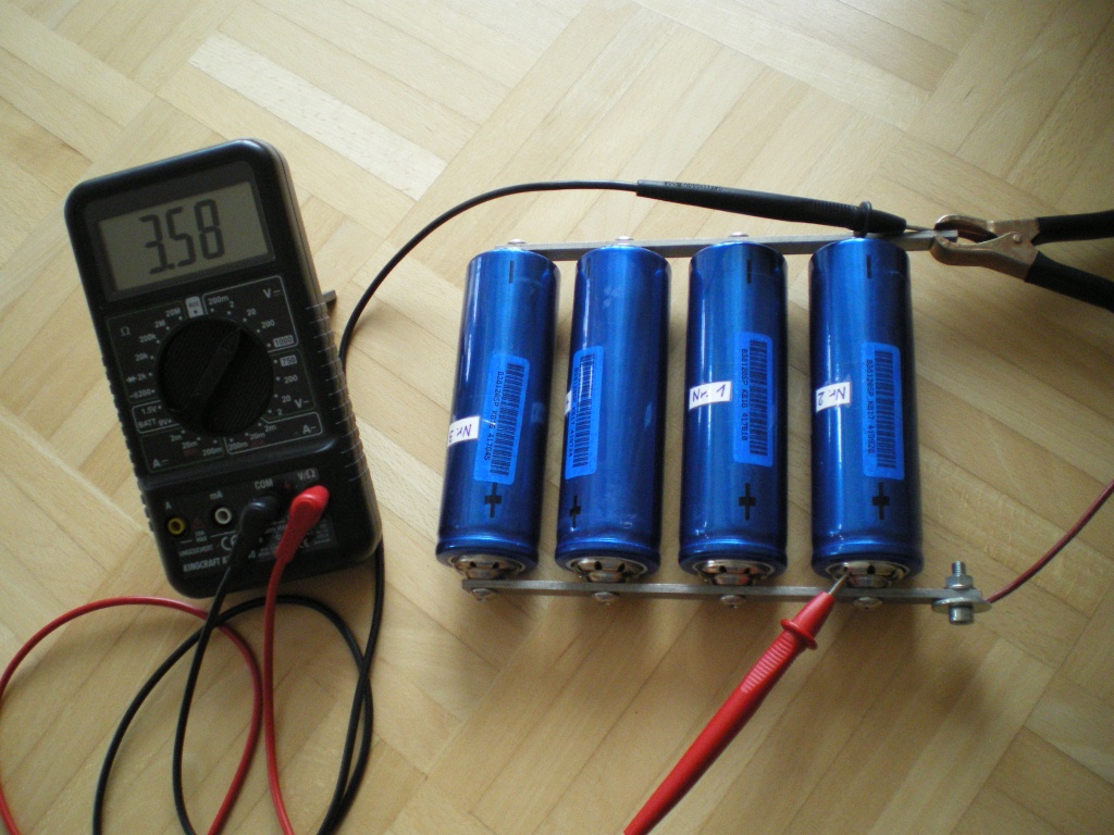

Habe gestern meine 4 Headways (8Ah) mal gecheckt.

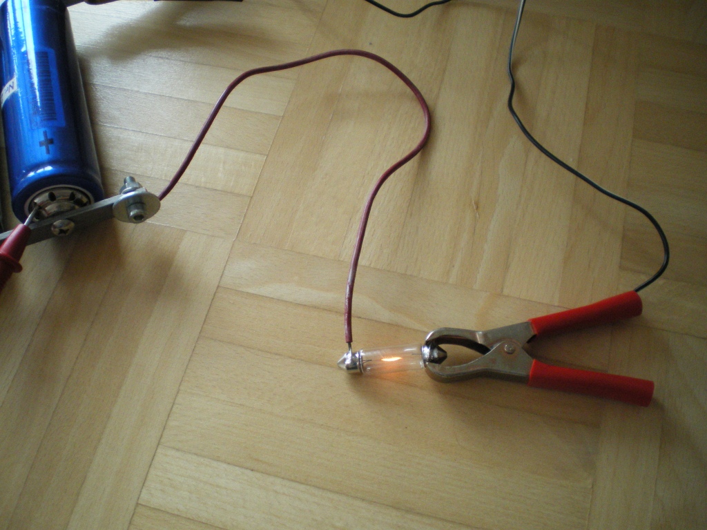

Habe sie alle 4 parallelgeschaltet (3,2V / 32Ah) und mit meinem 0815-Motorradbatterieladegerät (12V/1A) mit in Reihe geschaltetem 12V/10W-Glühbirnchen geladen.
Somit lagen beim Laden am Birnchen etwa 10V an und am Akkupack eben dementsprechend anfangs etwa 3,40V und am Ende die 3,65V an.
Dabei flossen ca. 540mA Strom.
Bereits nach ca. 15 bis 20 Minuten war die Ladeschlußspannung von 3,65V an den Akkus erreicht.
D.h. es gingen nur etwa 0,1 bis 0,2Ah hinein (in den Akkupack von 32Ah!).
Daraus folgt, daß die 4 Akkus nach der ersten Saison im Motorrad nahezu randvoll waren und auch sehr gut ausbalanziert waren.
Ich hätte also gar nichts tun müssen. Akkus im Frühjahr 2013 einfach wieder einbauen und losfahren.
Hier der Aufbau mit dem Voltmeter:
Balanzieren 1.JPG (29.99 KiB) 10888-mal betrachtet

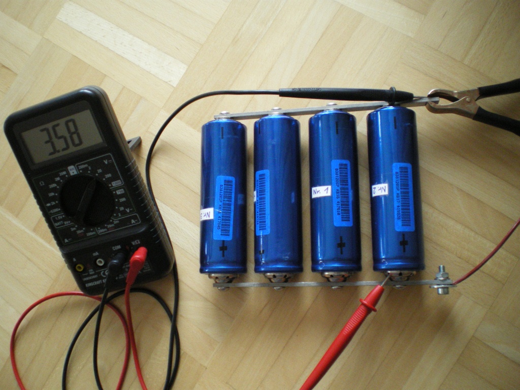

Beitragvon HarrySpar » 20.12.2012, 14:15

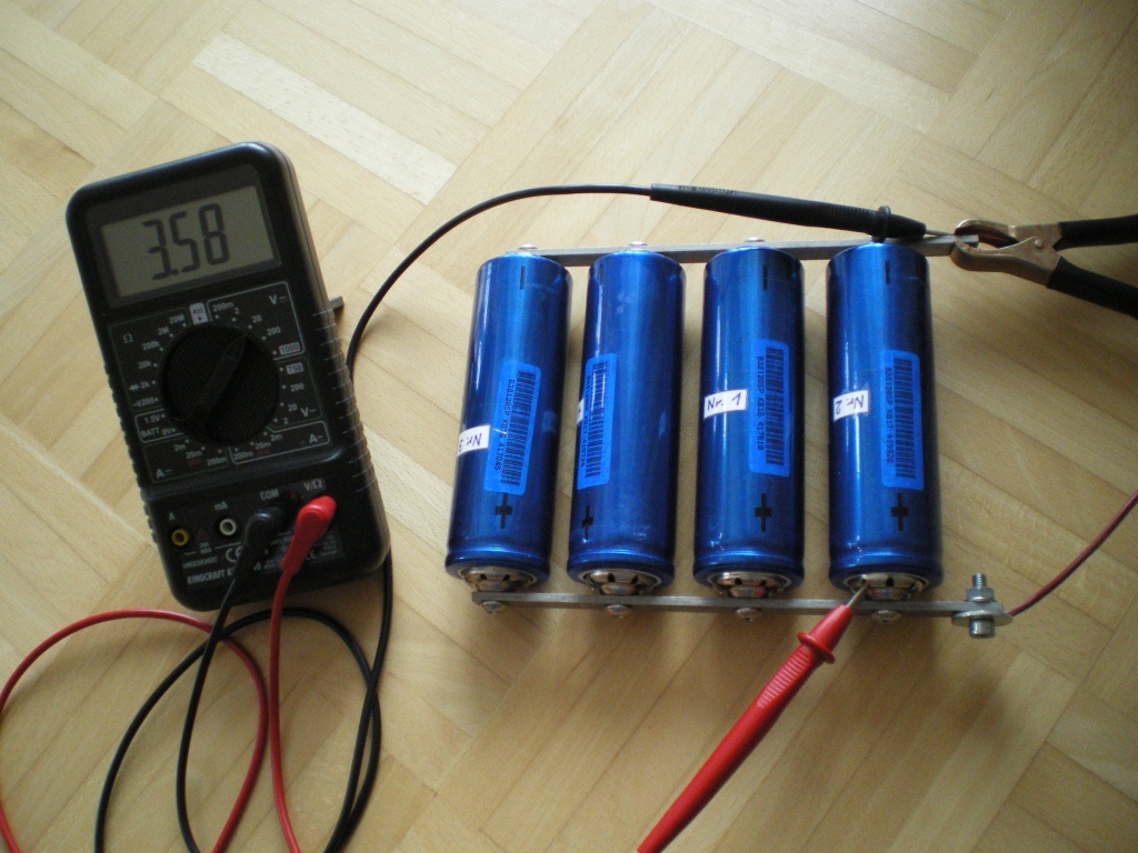

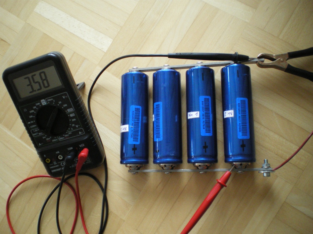

Und noch zwei Bilder:

Re: Thema Batterie
Beitragvon Kajo » 20.12.2012, 14:32
Hallo Harry,
baust Du hier einen Zünder? Was um Himmels willen hast Du vor. :)
Wünsche Dir für 2013 alles Gute - Gruß Kajo

Beitragvon HarrySpar » 21.12.2012, 08:18
explorer hat geschrieben:Langsam frag ich mich aber schon ob ihr das Thema Batterie nicht etwas übertreibt ... lol..
Ich bau das Ding erst aus wenn sie defekt ist, aber meine Orginal Batterie ist jetzt im dritten Jahr und erfreut sich immer noch
bester Gesundheit :D
Servus Explorer,
ich spiele mich halt gern mit diesem Akku.
Und ich wollte halt jetzt mal sehen, ob die 4 Zellen nach der ersten Saison im Motorrad auseinandergedriftet sind, also ob die Zellen balanziert werden müssen.
Und ich will natürlich Geld sparen.
Jetzt kann ich sagen, daß alle meine 4 Zellen nach der ersten Saison im Motorrad mehr oder weniger randvoll waren (alle mindestens 97% voll). Und damit waren sie auch immer noch sehr gut ausbalanziert. Außerdem braucht man zum Laden und zum Balanzieren nichts weiter als ein lumpiges billiges 0815-Ladegerät für 20€, ein Voltmeter vom Aldi für 8€ und als Vorwiderstand ein 12V-Glühlämpchen (z.B. 12V / 5W oder 10W).
Also Leute, besorgt Euch die Headways mit 8Ah (die mit 6Ah reichen wahrscheinlich auch). Sie funktionieren super!
Beiträge: 9223
