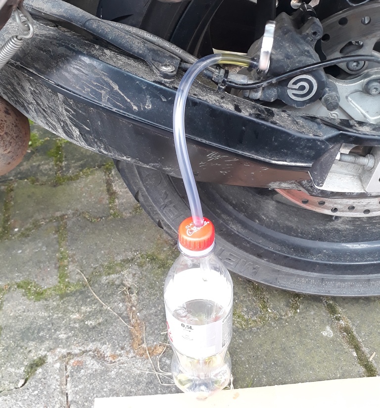

Beitragvon daCoppa » 15.04.2018, 19:04
Hallo!
Baumarkt:
Bremsflüssigkeit LiquiMoly SL6 DOT4: 10,95 €
Schlauch 6 mm Innendurchmesser: 0,85 €/m
Einwegflasche mit 2 Löchern im Deckel (eins für den Schlauch, das anderen zum Druckausgleich): 0 €
Altes Gurkenglas zur Lagerung, bis ich die Bremsflüssigkeit zurück bringe: 0 €
Summe: 11,80 €
Aufbau:
Bremsfluessigkeit
Grüße aus der Pfalz!
daCoppa
Beiträge: 133
Motorrad: F800R '13
