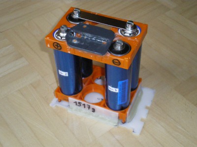

Beitragvon HarrySpar » 06.07.2019, 18:32
Klar gäbe es Elektronik, die das Auseinanderdriften der 4 Einzelzellen verhindert.
Aber ich war der Meinung, dass das auch ohne geht.
Und seit Frühjahr 2012 geht es auch "ohne" einwandfrei.
Aber bezüglich der Nennspannung glaube ich was anderes. Ohne sicher zu sein.
Und zwar glaube ich, dass die Nennspannung die Spannung ist, die sich beim Entladen von "1C" einstellt. Also niedriger als die Leerlaufspannung.
Bei einem 12Ah Bleiakku würde das bedeuten, dass sich (wahrscheinlich zeitlich gemittelt) beim Entladen mit 12A genau die 12V einstellen.
Und bei meinem 8Ah LiFePO stellen sich dann eben beim Entladen mit 8A genau die 12,8V ein.
So, denke ich mal, ist die Nennspannung definiert. !?!?
Und 12V und 12,8V ist halt schon ein kleiner Unterschied.

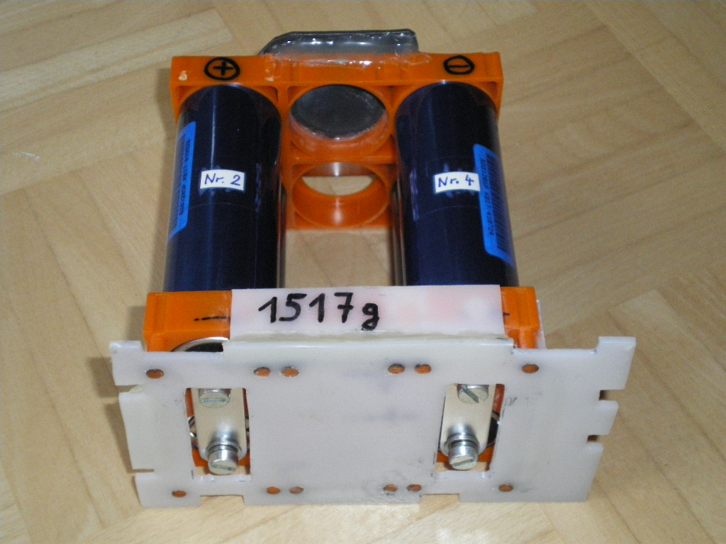

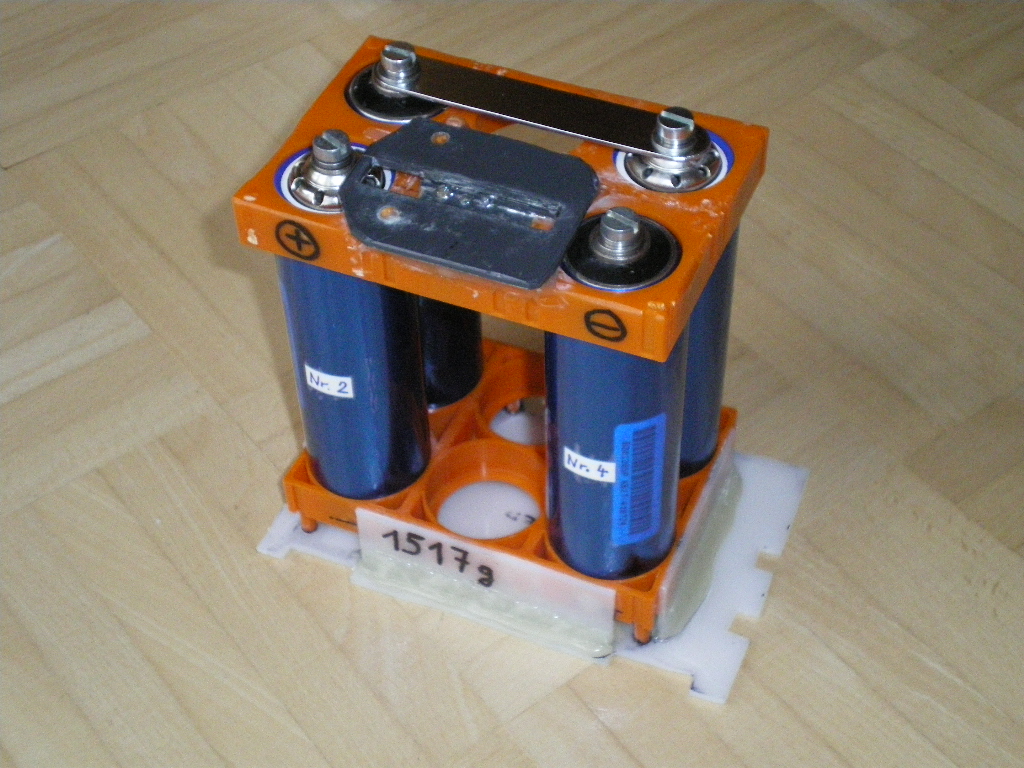

Beitragvon Eckart » 06.07.2019, 19:35
HarrySpar hat geschrieben:Klar gäbe es Elektronik, die das Auseinanderdriften der 4 Einzelzellen verhindert.
Demnach ist das wohl eine Eigenkonstruktion ?
Die Verwendung als Profilbild deutet an, dass das wohl eine besondere Bedeutung für Dich besitzt ?
Die Sicherheit Deiner Konstruktion kann ich nicht beurteilen, aber ich glaube Dir, dass es bisher kein Problem gegeben hat.

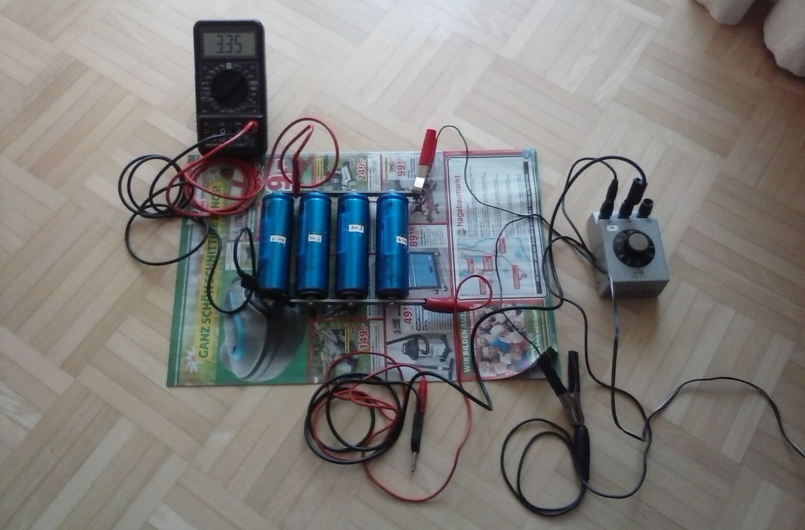

Beitragvon HarrySpar » 06.07.2019, 20:44
Klar ist das meine Eigenkonstruktion.
Hier beim Laden und gleichzeitig Balanzieren bis zur Ladeschlussspannung 3,65V.
