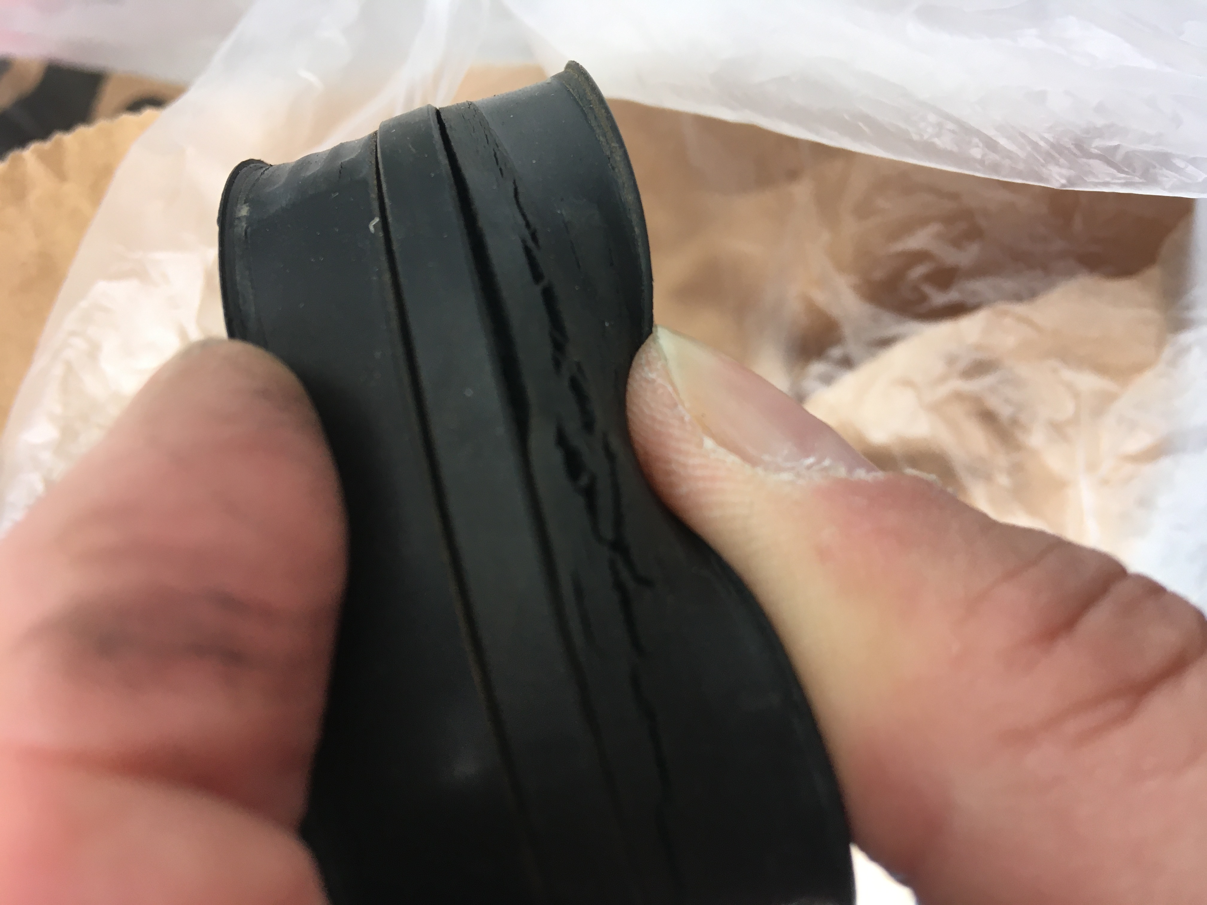

HarrySpar hat geschrieben:Also waren es wahrscheinlich wieder mal die alten Ansaugstutzen.
Die Gummis waren es ziemlich sicher - aber ob alte oder neue Version hat da wohl keine Rolle gespielt (hat ja vorher auch 14 Jahre gefunzt) - Diese Risse sind aber - gerade bei Erwärmung - ziemlich luftig für's Gemisch...
Vor dem Wegwerfen mal genau angesehen....

Beitragvon HarrySpar » 17.11.2020, 21:34
Das ist von außen.
Aber gehen diese Risse auch bis durch nach innen?

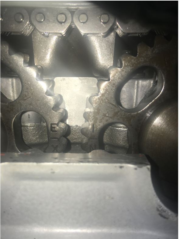

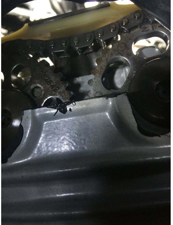

Thema Steuerkette - Da habe ich jetzt bei Youtube was gefunden - alte und neue Kette trennen, verbinden, von oben durchziehen, trennen und neue kette schliessen. Passende Master links gibt bei X-MAS in Vienna.
Grüsschen
Also - ich hab' mich getraut... und ... ich würde es wieder machen....
Hilfen gibt es bei Youtube - klappt wirklich. Nur beim Nietwerkzeug würde ich nächstes mal was teures kaufen bzw. eines selber herstellen (auch das habe ich bei youtube gefunden, jedoch erst nachdem ich Probleme mit dem Billigdreck hatte).
Die alte Kette (knapp 70.000 km) wäre sicher in naher Zukunft übergesprungen.
Nun stehen auch die Steuerzeichen wieder genau aufeinander
Stk nachker.JPG (58.74 KiB) 23399-mal betrachtet
Vorher (schon mit neuem Kettenspanner!)
Stk vorher.JPG (57.5 KiB) 23399-mal betrachtet

Beitragvon F800Cruiser » 17.11.2020, 22:02
HarrySpar hat geschrieben:Das ist von außen.
Wahrscheinlich ist das alles porös - wie gesagt: Es hat auch 14 Jahre und über 65000 km mit den alten Gummis gut funktioniert.
Jeder kann sich ja nun seine eigene Version von "das war's" machen. Wichtig ist, dass ich trotz keiner optischen Anzeichen die Dinger getauscht habe - dafür nochmal "Danke" -- (egal welche Version - neu ist neu). ThumbUP

Normal ist das aber jetzt nicht, oder? Also dass die Steuerkette nach 65000km so viel gelängt ist? Bzw. dass jeder F800 Besitzer besser vorsorglich mal nach 65000km die Steuerkette wechselt. Da muss doch was außerordentliches gewesen sein?!?
Beiträge: 9222

Scheint tatsächlich so ungefähr die Richtung zu sei, wo die Dinger länger werden, je nach Fahrweise natürlich 10k eher oder später. Und ich habe sie gut geschrubbt. Ich fand das klappern nur sehr verdächtig mittlerweile.
Und dann habe ich mich daran erinnert, dass ich es merkwürdig fand beim letzten mal (da war die Gleitschiene gebrochen - siehe anderer Thread - Motorschaden..), dass beim Einbau des Kettenspanners sich die Steuerzeiten wieder verändert haben (1 Zahn übergesprungen) - sollte auch nicht sein, denn man soll den ja tauschen können, ohne den Deckel abzubauen. However - ich hab's wieder nachjustiert und hat auch gut gehalten.
Aber diesen Winter wollte ich mal alles richten, damit ich nächstes Jahr nur fahren kann - dieses Jahr mit der Motor aus Geschichte habe ich gefühlt 10 mal die Verkleidung und den Ansauggeräuschdämfer runter gehabt - und die Benzinpumpe raus - und und und - Aber nun schnurrt sie ja wieder wie ein Kätzchen. Die Ruckdämpfer sind neu - nun gibts noch ne neue Kupplung und neue Simmeringe - dann kann nix mehr schiefgehen.

Die neue Kette sah genau so aus, wie die alte. Habe das Original von BMW gekauft (knapp 100€) - Ich glaube kaum, dass das ein Kettenproblem ist. Wahrscheinlich konstruktionsbedingt hohe Belastung und zuwenig Öl auf der einen Seite im Motor - man merkt beim Durchdrehen im OT Bereich auch, wie der Motor zu kämpfen hat.
Das Thema mit den defekten Gleit- und Führungsschienen hat bei BMW ja auch zu zusätlicher Wartung ab 400000 geführt - Einfach ne Erfahrung, dass ab dann der Verschleiß fortgeschritten ist.
Ich hatte viele Jahre Freude und nur "normalen" Verschleiss - nur die letzten 2 Jahre diese Probleme - ich hoffe nun, dass der Motor nochmal 60k durchhält (Die Nockenwellen zeigen auch deutlich Verschleiss - ohoh). Der Rest ist aber ohne Wartungsstau. Insgesamt n tolles Bike! Aus meiner Sicht lohnt sich der Aufwand.
Das einzige, was mich nervt, ist die Arroganz von BMW, die eigentlich alle 2 Jahre nur neue Bikes verkaufen wollen. Scheisseteuer, aber dann noch nicht mal ein Netzwerk, das solche Fehler, wie "Motor aus" sicher und ohne rumprobieren auf Kosten der Kunden beseitigt. Wenn schon teuer, dann muss es das Wert sein - ich habe da leider NUR gegenteilige Erfahrung - bei allen Marken.
Wenn der Motor hält, wird das wohl mein letztes Bike und mit mir zusammen in die Kiste gehen (wenn nicht, muss ich mir in spätestens 4 - 5 Jahren, wenn die EU Abgasnorm wirklich kommt, eine mit weniger KM kaufen - wird dann ne GT)
