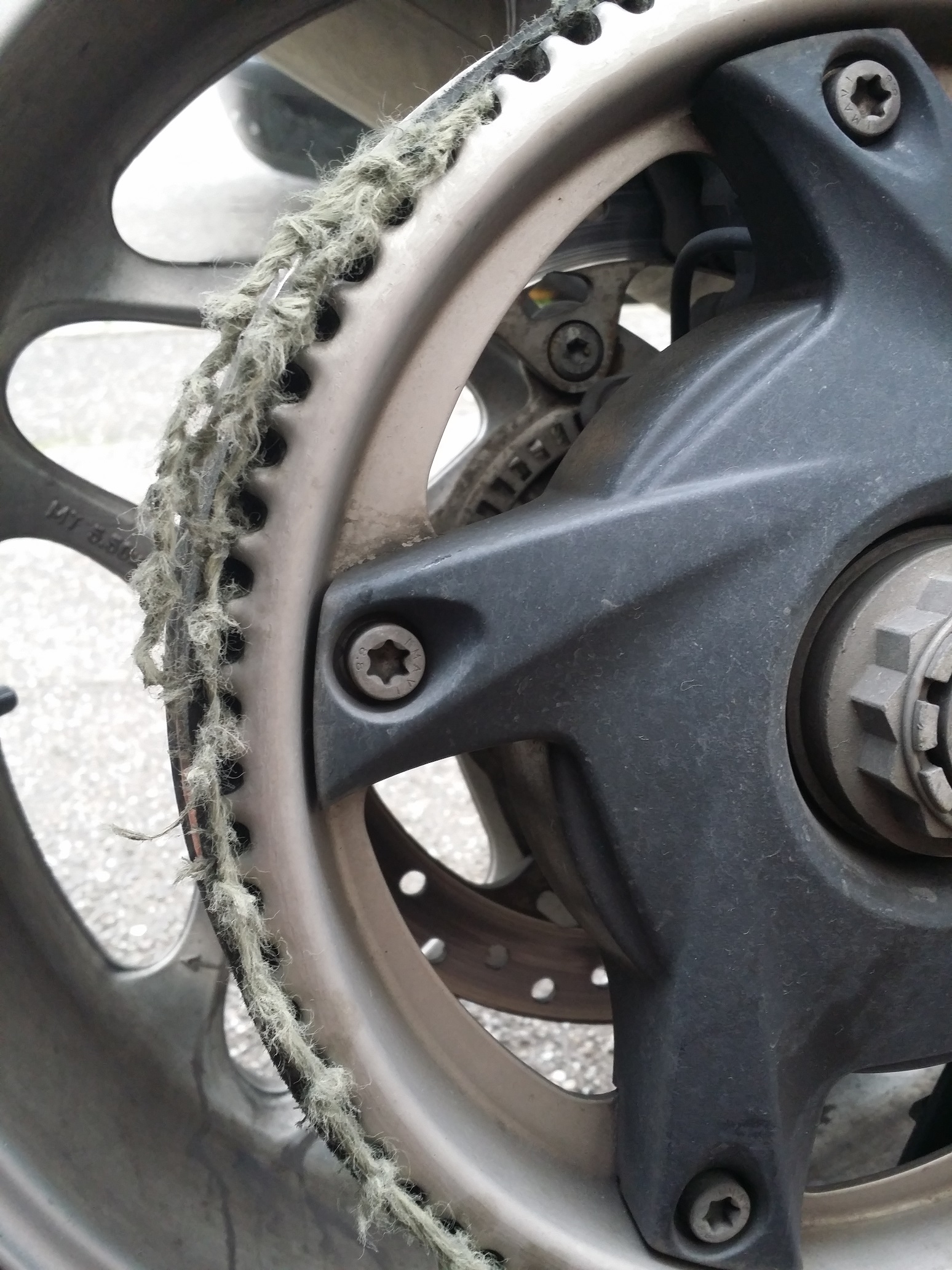

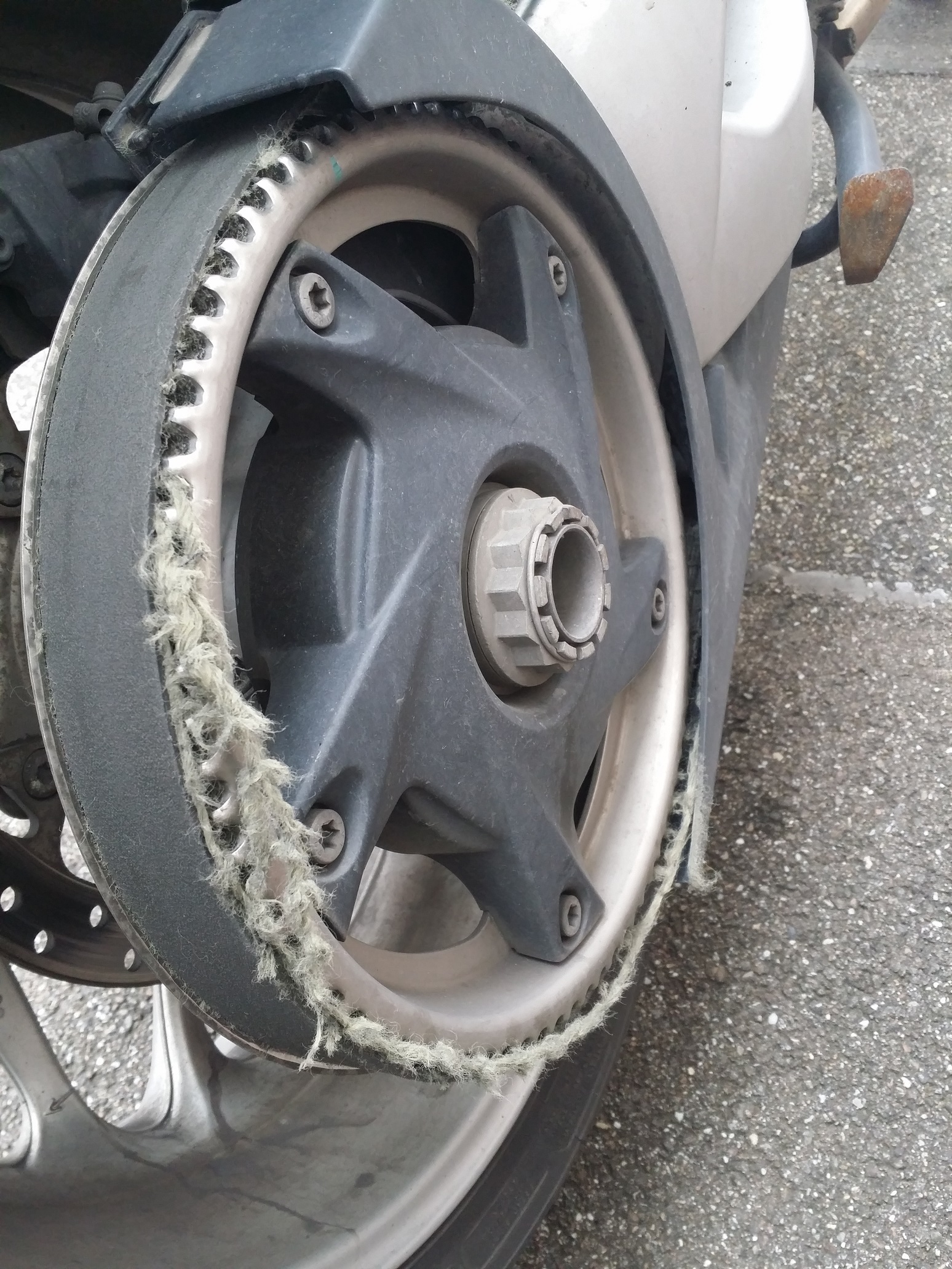

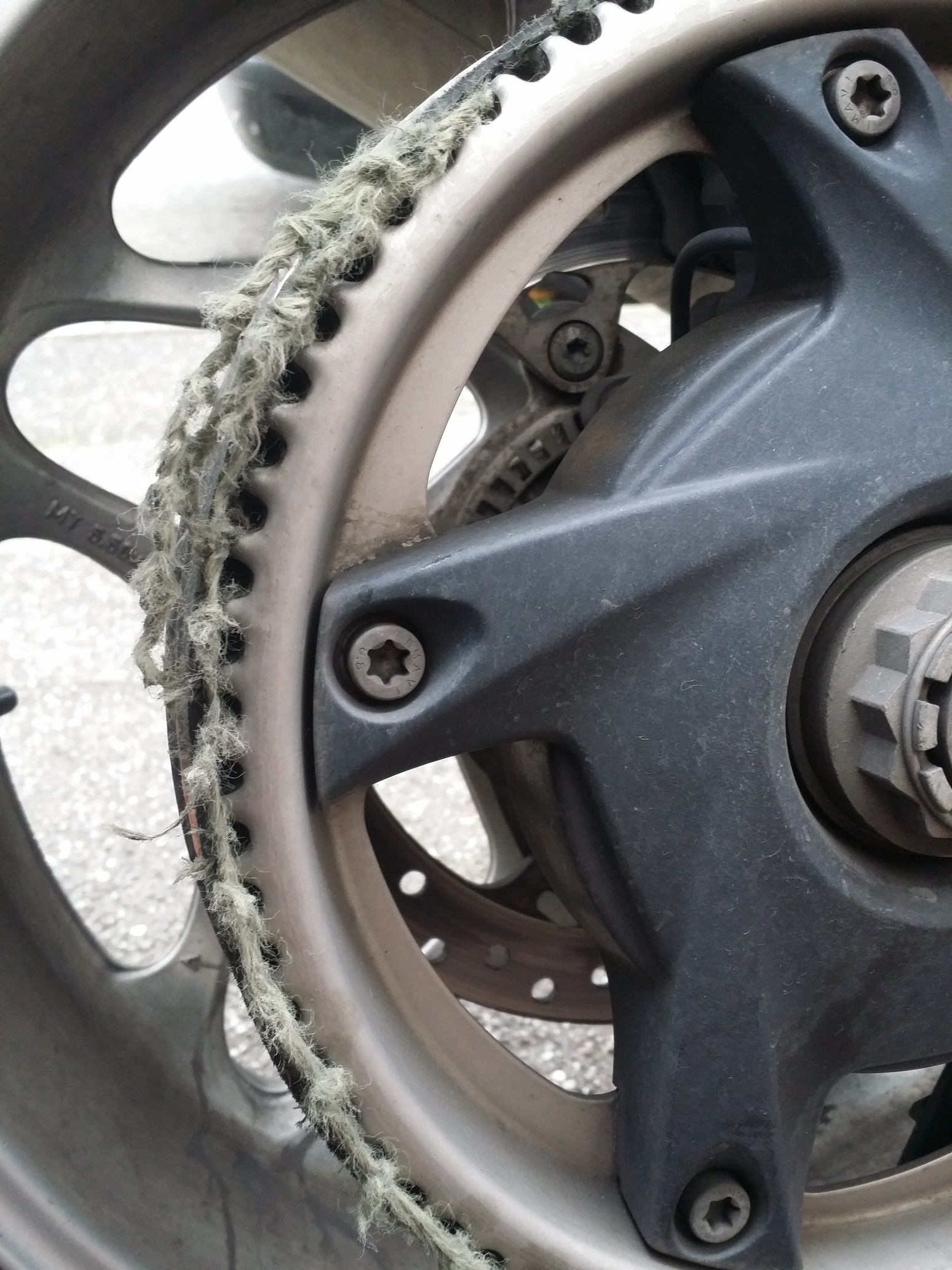

Beitragvon gilly » 05.09.2014, 08:07
Mein Riemen hat sich vor zwei Tagen auch aufgelöst :( Zwei Kilometer musste ich schieben. Der freundliche sagte die empfehlung von BMW sei das man beim 30000 ter Service den Riemen wechseln sollte? Was stimmt denn jetzt 30 t oder 40 t? Der Riemen kostet wohl aktuell 321 Euro.
Ich habe nicht zu viel Gas gegeben und als ich vor ca. 6 Monate die Maschine von einem BMW Händler gekauft habe wurde ja eigentlich alles überprüft (Sollte man denken).
Mein Glück er kam mir entgegen und schickt mir einen neuen Riemen für sage und schreibe 76 Euro zu :)
Man muss aber dazu sagen das auch der rechte Stoßdämpfer sifft und ich ihm sagte das dies ja schon vorher gewesen sein muss und er als Fachmann hätte doch sehen müssen das der Riemen nicht mehr der beste ist.
Naja Heute wird die Machschiene abgeholt und Service gemacht, Riemen gewechselt und die Dichtungen getauscht hoffe der behält Sie nicht zu lange.
Wenn ich die Bilder sehe von wegen ein paar Zacken sind rausgebrochen frage ich mich ob es bei mir doch weit mehr war denn der ist komplett Blank und löste sich auf siehe Bilder.

Mich interesiert eher was die Profis zu dem Riemen sagen wieso ist die bei mir so extrem durch? Könnte das ein Materialfehler sein oder ist das eher normal?
