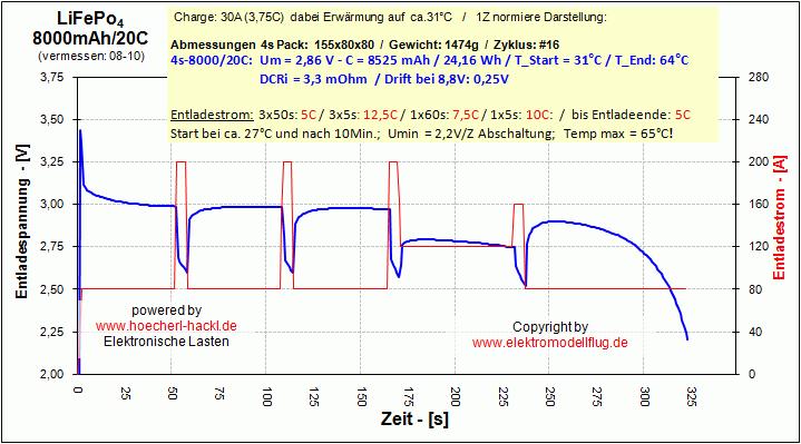

Ich habe ja den 8Ah-Headway. Da brauch ich nichts mehr testen, weil ich dessen Belastungskurve kenne.
Siehe Bild.
Wegen dem Kat mach ich mir keine großen Sorgen. Meine Kats in Autos haben schon viel Sprit unverbrannt reinbekommen. Haben alle Kats bisher tadellos ausgehalten.
Aber klar, die Stecker direkt an den beiden Einspritzventilen abzuziehen, ist die beste Methode.
Dann den Anlasser mal eine Minute drehen lassen und gleichzeitig die Spannung messen. Wenn während dieser Minute die Spannung nicht unter 11 bis 10,5V fällt, ist der Akku voll ausreichend.
Akku 8Ah Belastungskurve.jpg (58.92 KiB) 10391-mal betrachtet
