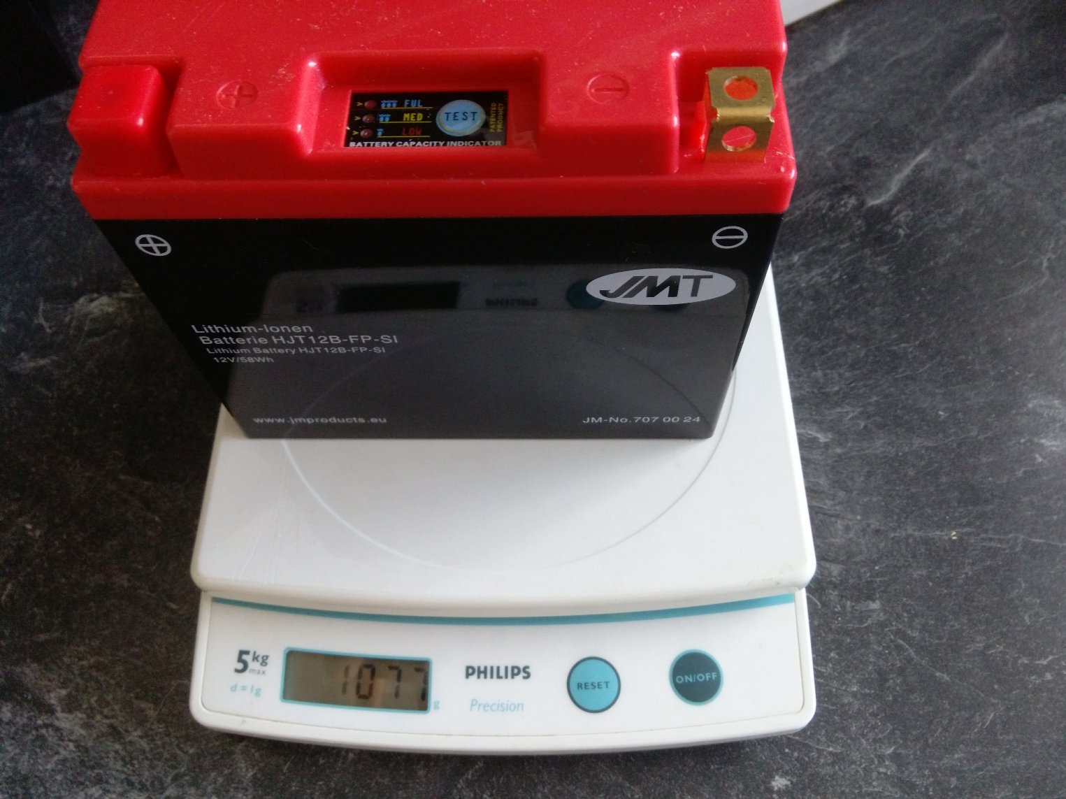

Habe jetzt mal diese Batterie für unser Monster gekauft (106.95€). Die hat 4.8Ah und könnte daher bei der F etwas knapp sein. Es gibt aber auch größere Versionen. Für die 700er Duc reicht es aber allemal. Gut finde ich aber die professionelle Verarbeitung und den moderaten Preis. Testen läßt aber aber nur der Ladezustand, von Balancer steht da nichts. Andererseits gibt es keinen Balanceranschluß. Egal, wird schon gehen.
Hätte eigentlich Lust, die mal in der BMW zu testen. Dazu wird es aber nicht kommen, da der Einbau in das Monster ein kleines Projekt ist und ich die bestimmt nicht wieder ausbaue.

Was ist den das für ein Batterietester von Philips?
Drücke die Daumen für einen problemlosen Einbau und Anschluss.

@Eike:
Die hat doch den Balancer innen drin. (So sagen sie jedenfals alle).
Von daher gesehen ist es logisch, dass dann aussen keine Balanceranschlüsse angebracht sind.
Wozu sollten denn ZWEI Balancer gut sein (einer fest innen drinnen und ein zweiter außen drangeschlossen)?

Eike hat geschrieben:...von Balancer steht da nichts...
Der direkt von JM Products verlinkte Onlineshop liefert ein paar Details.
Demnach ist bei den JMT LiFePO4ern generell und bei deinem Akku natürlich auch ein Balancer verbaut.
@Kajo: Der Philips-Batterietester misst die Aktivität des Akkus. Schwankt die Anzeige stark, deutet das auf Hyperaktivität durch, bildlich gesprochen, "herumhüpfende" Elektronen hin. In so einem Fall muss man bei Kurvenfahrten besonders vorsichtig sein, da deren Masseträgheit die Stabilität des Motorrads leicht beeinträchtigt.
Die Messung sollte unbedingt nach jeder längeren Standzeit des Motorrads erfolgen.
Nichtsdestotrotz steht bei o.g. Akku (auch mit 4Ah) dabei: Der Hersteller garantiert eine ausreichende Startkapazität bis zu -5 Grad Celsius.
Was davon wohl zu halten ist!?

Ja, ich hatte das auch mit dem Balancer vorher gelesen. Nur steht an dem Testknopf/Verpackung/Anleitung nichts davon. Wenn es automatisch geht, ist das natürlich besser, denn beim Monster könnte ich den Knopf eh' nicht drücken weil tief unterm Tank verbaut.

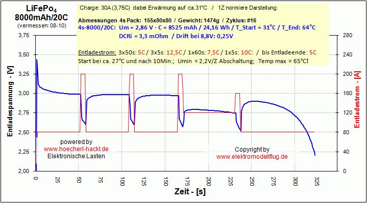

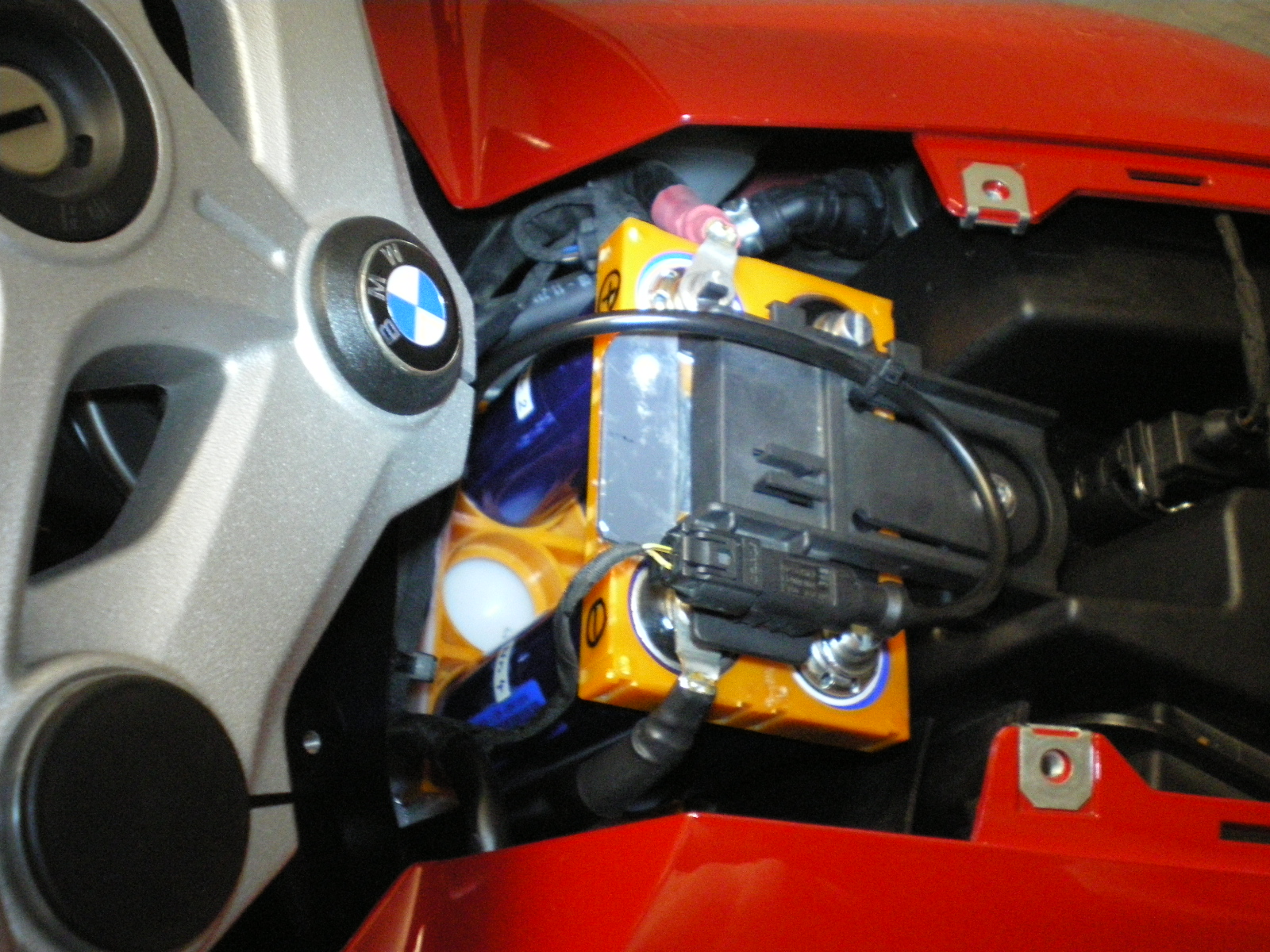

Mich würde mal brennend interessieren, wie diese Motorrad-LiFePOs innen drin aussehen.
Balancerelektronik, Akkuanordnung?
Derzeit würde ich mir doch immer noch lieber die Headways mit 8Ah kaufen.
Ich bin mir nach wie vor noch nicht so ganz sicher, ob für die F800 diese LiFePOs mit 4 oder 5Ah auch immer ausreichen, Z.B. auch bei Kälte. Oder nach paar Jahren, wenn die Kapazität nachlässt und der Innenwiderstand steigt.
Ich habe bis heute noch kein Belastungsdiagramm dieser Motorrad-LiFePOs gesehen.
Daher denke ich derzeit noch immer, dass diese Motorrad-LiFePOs mit 4 oder 5Ah einfach schwächer sein müssen als die 8Ah-Headways.
Von den 8Ah-Headways habe ich die Belastungskurven klar und deutlich vor Augen. Da weiß ich definitiv, dass die genügend Power und Reserven haben.

Beitragvon HarrySpar » 12.01.2015, 09:50
Phidres hat geschrieben:.... Wie gesagt - die Kapazität ist ja nicht das Problem...
Das Problem wird der Innenwiderstand sein, oder?
Bei Kälte steigt dann der Innenwiderstand enorm an!?!
Denke ich mir mal jetzt einfach so.
