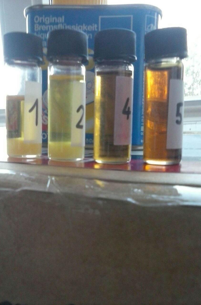

Ich bin mir jetzt nicht sicher, ob tatsächlich die Flüssigkeit in den Bremssätteln weniger Wasser hatte als in den Vorratsbehältern. Oder ob einfach doch schon etwas frische Flüssigkeit "von oben" mit reingemischt war.
Vielleicht mache ich dieses Jahr noch mit meinem Spezl einen Bremsflüssigkeitswechsel an seiner VF750C vorne. Der hat die nämlich auch schon viele Jahre nicht mehr gewechselt. Dann nehme ich als Probe am Bremssattel wirklich nur die ersten 3 Milliliter.
Des weiteren frage ich mich, ob im Fall, dass durch das Plastikgehäuse des Vorratsbehälters mehr Feuchtigkeit diffundiert als durch die Bremsleitungen, sich dieser Waserkonzentrationsunterschied nicht über die Monate und Jahre (8 Jahre) überall im ganzen System auf ein gleiches Niveau ausgleichen müsste.
Wenn aber tatsächlich die Wasseranreicherung in den Bremssätteln selbst "nur" knapp bzw. genau 4% war, dann wären ja die 8 Jahre Lebensdauer genau richtig gewesen. Dann würde ich mit dem nächsten Wechsel wieder 8 Jahre warten.
PS: Bremsflüssigkeit ist ja im Wesentlichen Glykol. Und Glykol ist mit Wasser in allen beliebigen Mischungsverhältnissen mischbar.
Bilder: 1=Vorratsbehälter vorn (unten eine Emulsion) 2=Bremssattel vorn links 4=Bremssattel hinten 5=Vorratsbehälter hinten

Die Frage ist nicht einfach zu beantworten. Die Lufteintritt und damit die Feuchteaufnahme kann nur von oben über die Entlüftungsbohrung im Deckel des Ausgleichsbehälters erfolgen. Im Bremssystem strömt einerseits die Flüssigkeit nicht, bzw. es gibt nur die relativ kleine Volumenverschiebung beim Betätigen der Bremsen, so dass keine gleichmäßige Vermischung der Flüssigkeit im gesamten Bremssystem stattfinden kann. Andererseits ist aber die Bremsflüssigkeit hygroskopisch, das heißt sie "saugt" die Feuchtigkeit an. Ob jetzt an den temperaturkrtitischen Bereichen des Bremssystems, also an den Bremszylindern der gleiche Wassergehalt vorliegt wie am Ausgleichsbehälter oben kann ich nicht sagen, dazu bin ich zuwenig Chemiker. Ein Risiko bleibt aber und daher verstehe ich die Diskussion nicht so wirklich. Im Endeffekt handelt es sich doch nur um wenige Kubikzentimeter an Flüssigkeit beim Ersatz. Der Kostenpunkt sollte nun wirklich keine Rolle spielen.

Der Kunststoffbehälter an sich lässt sicher keine Feuchtigkeit durch die Dichtungen und wie Roadslug schon sagte die Entlüftungsbohrung.
Ich denke wir sind und alle einige, dass im Ausgleichsbehälter die Bremsflüssigkeit einfacher mit der Außenluft in Kontakt kommen kann als im Bremssattel.
Dazu ist auch noch anzumerken, das die Flüssigkeit im Ausgleichsbehälter bei jeder Fahrt stark vermischt wird, die die Vibrationen, durch Schlaglöcher usw. Damit wird jedesmal die Luft die oberhalb der Bremsflüssigkeit im Ausgleichsbehälter steht schön mit der Bremsflüssigkeit vermischt.
Eigentlichhätte man dieses Ergebnis sofern Harry nicht doch frische Bremsflüssigkeit im Bremssattel mit abgenommen hat fast schon erwarten können. Die Zahlenwerte vielleicht nicht aber die Tendenz.
Spielt für die Praxis aber eh keine Rolle, das wird hier jeder wohl anerkennen, da man in diese Bereiche der Wassergehalte gar nicht erst kommen sollte.

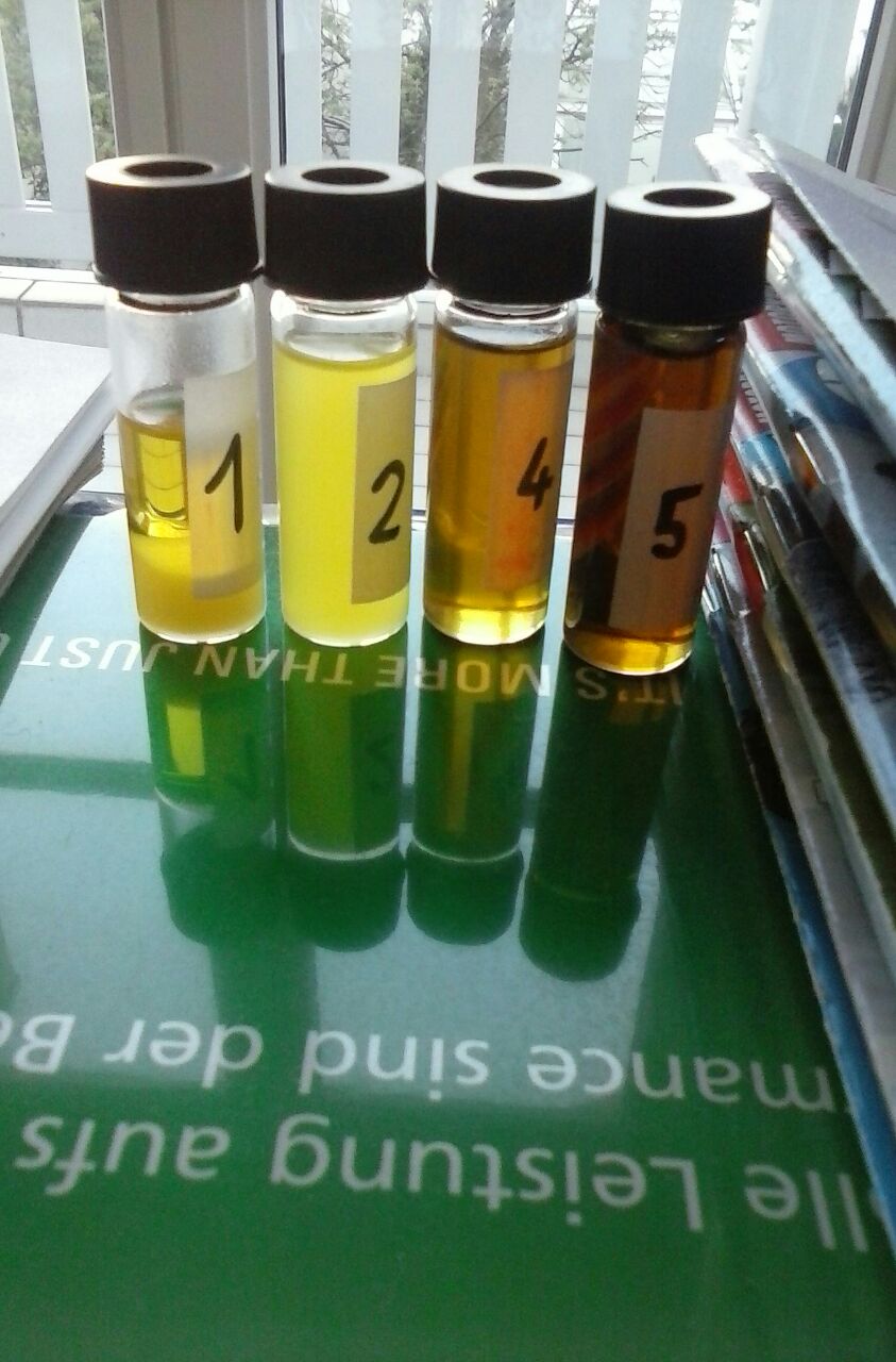

Meine Kollegin (promovierte Chemikerin) sagte mir gestern ganz klar, dass Wasser durch Kunststoff hindurch diffundieren kann.
Und das ist ihrer Meinung nach auch völlig logisch, dass in meiner 25 Jahre alten Blechdose mit unbenutzter Bremsflüssigkeit jetzt auch Wasser drin ist. Durch das Blech kann kein Wasser diffundieren. Aber durch den Plastikverschluss oben auf alle Fälle.
Aber es ist dann noch immer die Frage, warum am Bremssattel weit weniger Wasser drin ist als im Ausgleichsbehälter. Denn Bremssattel und Ausgleichsbehälter sind ja über die Bremsleitung miteinander verbunden. Wenn also oben im Vorratsbehälter Wasser eindringt, dann ist ZUNÄCHST die Wasserkonzentration dort höher als im Bremssattel. Aber über die Monate und Jahre (in meinem Fall achteinhalb Jahre!!!) müsste sich doch der Konzentrationsunterschied überall ausgleichen. Durch die Diffusion innerhalb der Flüssigkeit.
Jetzt hat sich übrigens auch in Probe 2 (Bremssattel vorn links) unten eine Emulsion abgesetzt. Also in beiden Proben der Vorderbremse. Jedoch nicht in den Proben der Hinterradbremse (4&5). Dafür sind die dunkelbrauner. Komisch!
