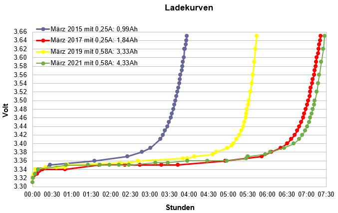

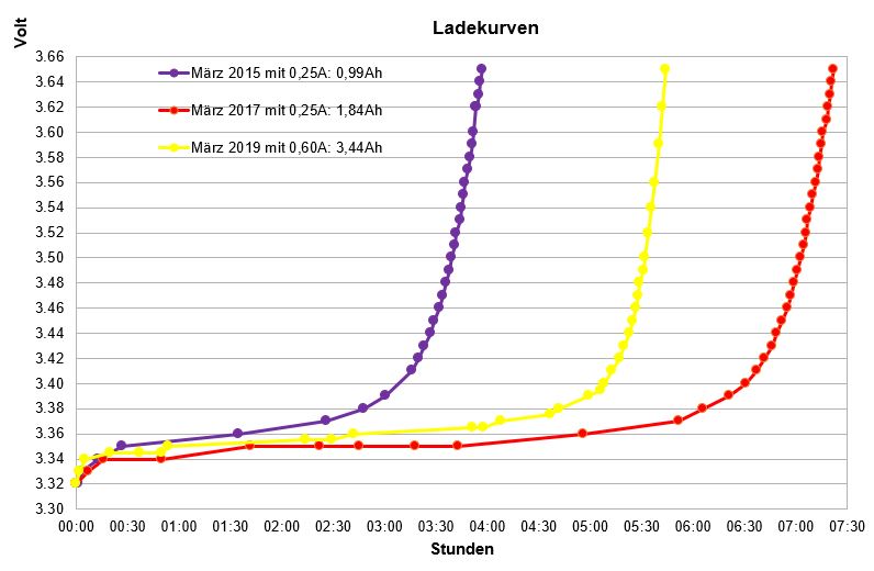

Das Diagramm zeigt den Spannungsverlauf meiner Ladevorgänge. Also am parallelgeschalteten Akkupack mit somit dann 32Ah.
Tendenziell kann man schon sagen, dass über die Jahre betrachtet dabei immer mehr Amperestunden in den Akku reingehen.
Aber sicher noch alles im grünen Bereich.

Die Spannung bleibt beim Laden sehr lange ganz konstant. Sieht man gut an meinen Ladekurven oben im Bild. Und das sind ja eh schon nur noch die Bereiche kurz vor "voll". Weil die Zellen über den Winter fast nix an Ladung verlieren.
Aber dann zum Schluss steigt sie schnell an bis 3,65V.

So! 2 Jahre sind wieder rum und ich hab mal wieder vollgeladen / balanziert auf 3,65V. Ladestrom war im Schnitt etwa 0,58A. Ladedauer 7,5h.
Mein Akku hat ja alles parallelgeschaltet 32Ah Kapazität. Und so etwa 4,3Ah abzüglich vielleicht 12% Ladeverluste hab ich da jetzt reingeladen.
Ich beobachte aber schon deutlich, dass über die Jahre (jetzt genau neun) nach dieser Winterpause immer mehr Ah reingehen. Hab den Akku ja über'n Winter immer ausgebaut. Ist also wirklich nur Selbstentladung.
Im März 2015 waren es noch 1,0Ah. 2017 dann 1,8Ah. 2019 dann 3,3Ah. Und jetzt eben etwa 4,3Ah.
Es wird schon schlechter mit der Zeit.

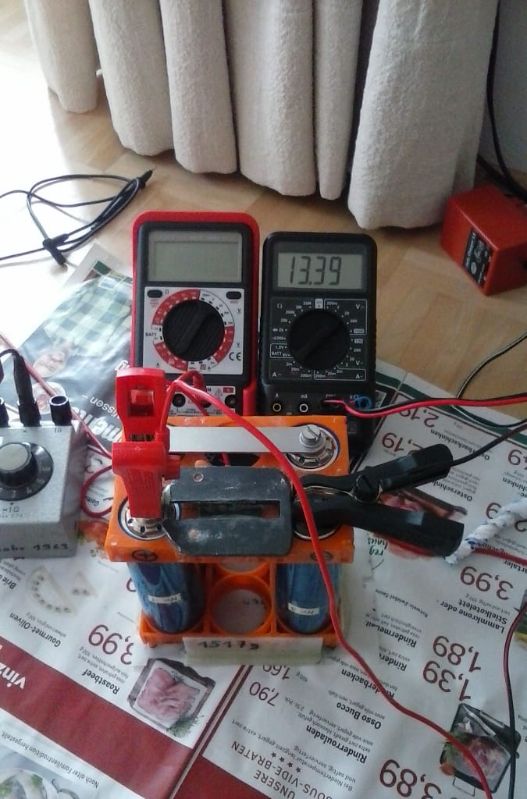

Re: Thema Batterie
Beitragvon HarrySpar » 21.03.2021, 14:19
Und noch zwei Bilder und die Ladekurven.
Bei 3,65V ist die Ladeschlussspannung erreicht und das ganze beendet.
Etwa 12h später dann wieder in Reihe geschaltet 13,39V.
