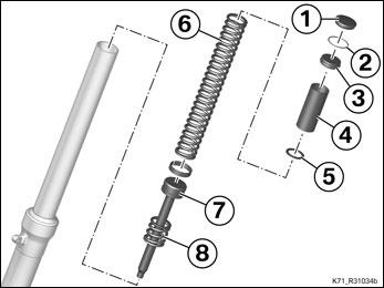

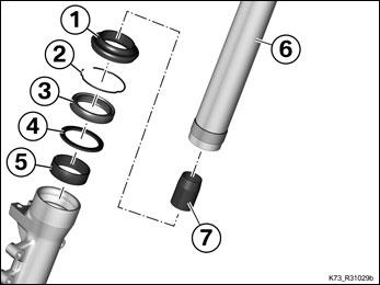

Lichtmann hat geschrieben:... ebenso war der Fettvorrat zw. Dichtring und Buchse verbraucht, wenn man nur den Lippendichtring tauschen will, Gabelrohre einzel ausbauen, Ring ausbauen, Fettvorrat erneuern, neuen Ring rein rein, fertig, wenn das Rad und der Kotflügel ( Schrauben gammeln in der Gabel fest, also aufpassen!) raus sind kann man das Spiel der Gabel überprüfen, wenn i.O. und nur ein paar Tropfen Öl raus sind, nur den Ring tauschen.
Wo genau soll denn da Fett drinnen sein?

Beitragvon Gante » 06.04.2014, 11:43
HarrySpar hat geschrieben:Wo genau soll denn da Fett drinnen sein?
In der Staubschutzmanschette (7). In der Reparaturanleitung steht: "Fetttasche der Staubschutzmanschette (7) mit Fett füllen." Das empfohlene Schmiermittel ist "Retinax EP 2"
Edit: Ich sehe gerade, dass die Nummerierung in Deiner Abbildung anders ist. Dort wäre es die Nummer 1, wie Lichtmann unter schrieb.

Beitragvon Lichtmann » 06.04.2014, 11:45
Mahlzeit,
Quasi unter Nummer1, zumindest war es bei mir so.

Beitragvon HarrySpar » 06.04.2014, 16:03
Jetzt müßt ihr mir nur noch sagen auf welchem Bilde es die Nummer eins ist?
Wahrscheinlich das obere Bild, oder?
Und könnte ich da nicht stinknormales Wälzlagerfett reintun?

Beitragvon Lichtmann » 06.04.2014, 16:14
genau, kannst ja mal aus Spaß die Staubdichtung, quasi die oberste, nach oben ziehen und schauen ob da Öl drin steht.
