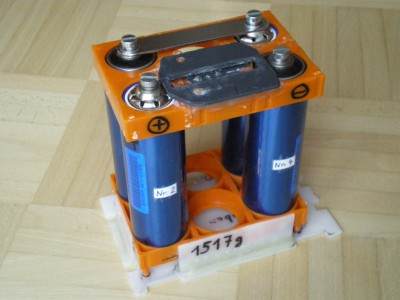

Laut einem hier im Forum funktioniert die hier bei ihm einwandfrei. Das ist eine LiFePO.
Tatsächlich dürfte die irgendwas um die 4Ah haben und kostet 155€.:
http://www.polo-motorrad.de/de/lithium- ... 46306.html
Wenn du bißchen basteln willst, kannst du für etwa 90€ inkl. Versand 4 Stück von denen nehmen:
http://shop.lipopower.de/LiNANOZ-8-Ah-3 ... ay-38120SP
Und sie dann so wie ich zu einem Pack zusammenstellen. Nebeneffekt: Sind dann 8Ah, also etwa doppelt so hohe Kapazität.
Funktioniert bei mir ebenfalls seit April 2012 einwandfrei.
