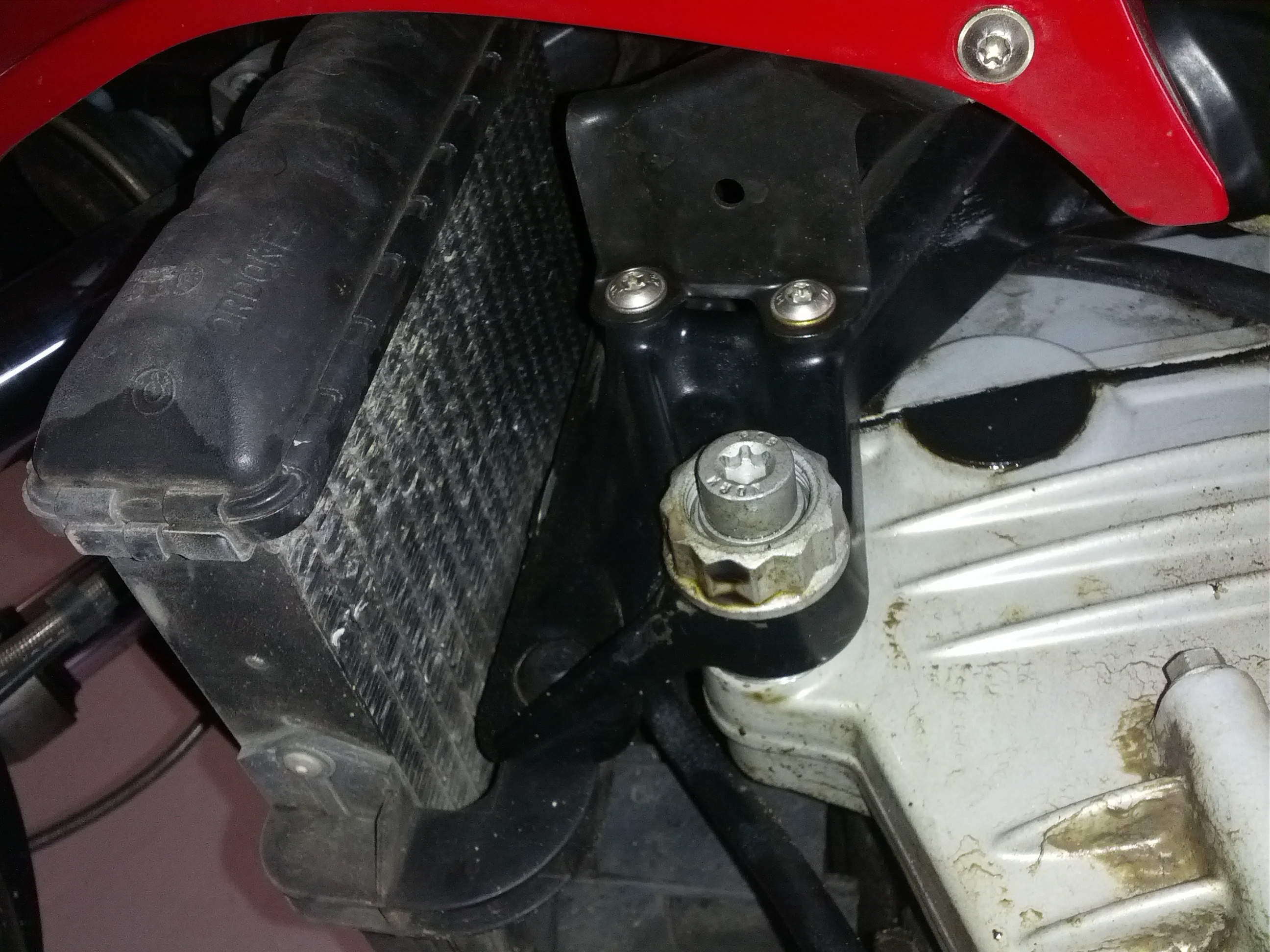

meine S verliert Öl und ich weiß nicht genau, wo es herkommt, kenne mich damit nicht ganz so gut aus.
Das Öl tropft vorne am Rahmen nach unten, der Ursprung liegt, soweit ich das sehen kann, zwischen Wasserkühler und Rahmen.
Was liegt da, wo das Öl austreten könnte?
Danke für eure Hilfe!

dürfte die übliche Stelle sein - Ventildeckeldichtung - also bei den Bild zu sehenden Gummihalbmonden.
Wenn demnächste eine Inspektion mit Ventilspielkontrolle ansteht würde ich es nur sauber wischen und beobachten, bei der Inspektion wird die Dichtung sowieso ersetzt. Ansonsten kostet eine neue Dichtung ~ 60 Euro plus Einbau.Kann man aber auch gut alleine machen, dauert so ne Stunde max.

Wie es aussieht leckt die Ventildeckeldichtung.
