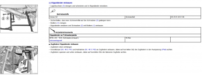

könnte bitte mal jemand auf der Reprom nachschauen welche Größe die rechte Befestigungsschraube vom Hauptständer hat ?
Bin auf Ostertour in Thüringen umd hab vorhin beim tanken bemerkt das sie sich verabschiedet hat :(
Achso, bitte auch mal schauen ob da noch eine Hülse verbaut ist oder nur die Schraube. Hoffe mal ich finde hier irgendwo einen Baumarkt oder so.

Die linke ist laut Ersatzteilkatalog M10x55.
Schätze mal dann wird die rechte identisch sein.
Und ja, da ist auch noch eine "Sleeve" (Abstandshülse) mit dabei.
Und zwischen dem Schraubenkopf und der Abstandshülse noch eine Beilagscheibe.

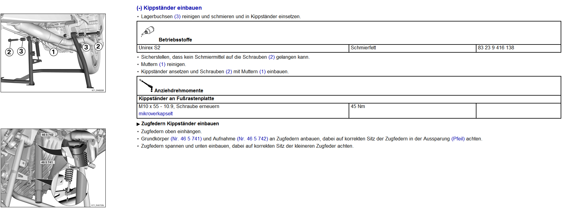

Ich hab dir mal die Einbauanleitung rauskopiert. Pass auf, das ist eine microverkapselte Schraube. Wenn du also nicht die Originalschraube vom Freundlichen besorgst, denk dran dass du sie klebst! Sonst isse gleich wieder weg...
