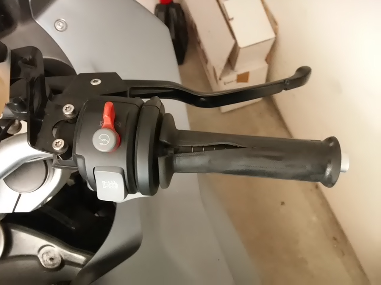

ich greife das Thema mal auf da ich die Griffe meiner ST nach der weiter oben verlinkten Anleitung gewechselt habe.

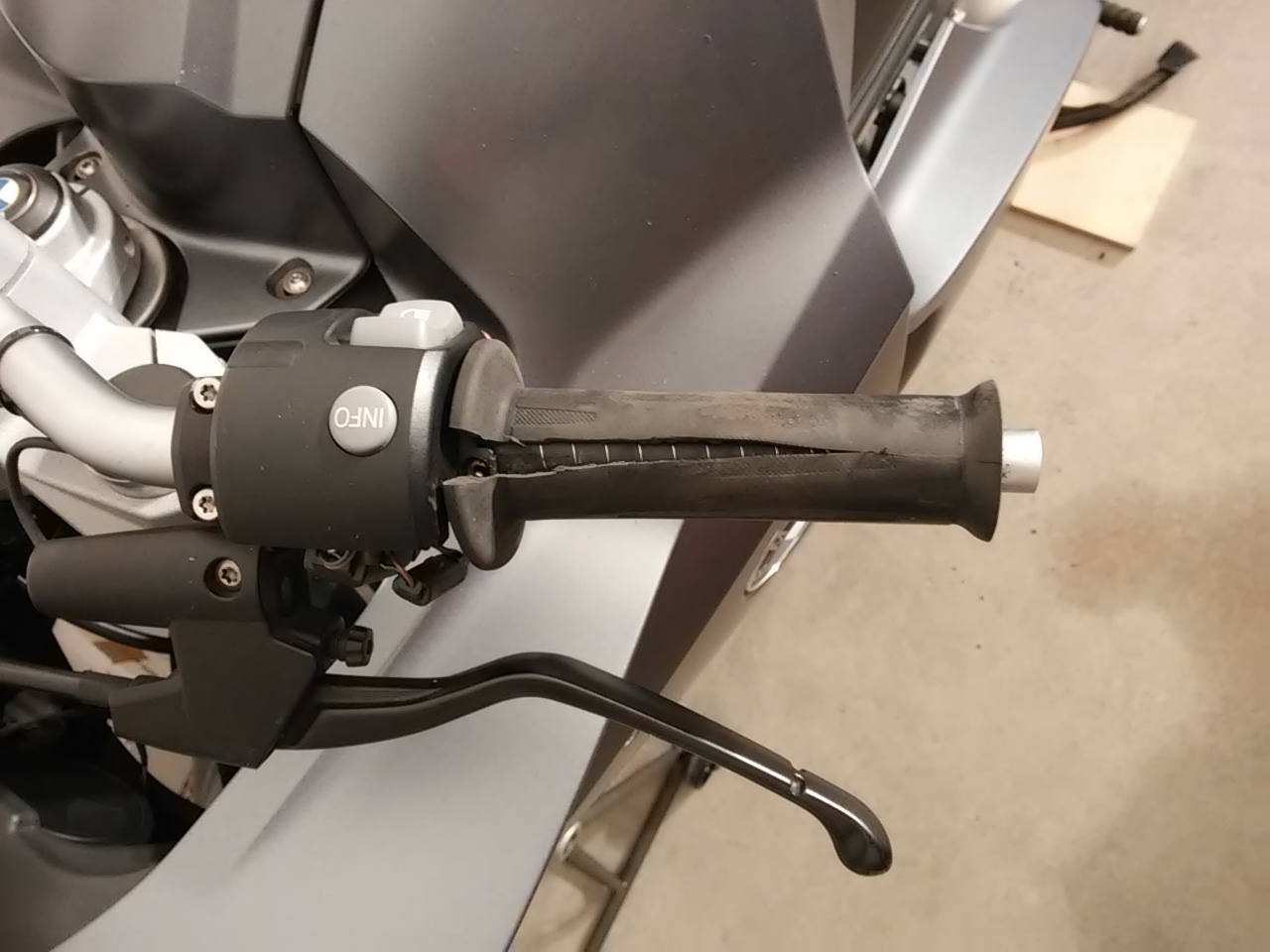

Es ist beileibe kein Hexenwerk und ich habe es mit einem kleinen Cuttermesser & kleinem, flachem Schlitzschraubenzieher gemacht. Ich habe die Polo-Griffe von Arie*** verwendet und diese vom dem Aufziehen ca. 1 Min. in heißem Wasser weich gemacht - ging super.
Hier die angeschnittene Griffschale links
Hier mit teils abgezogenem Griffgummi

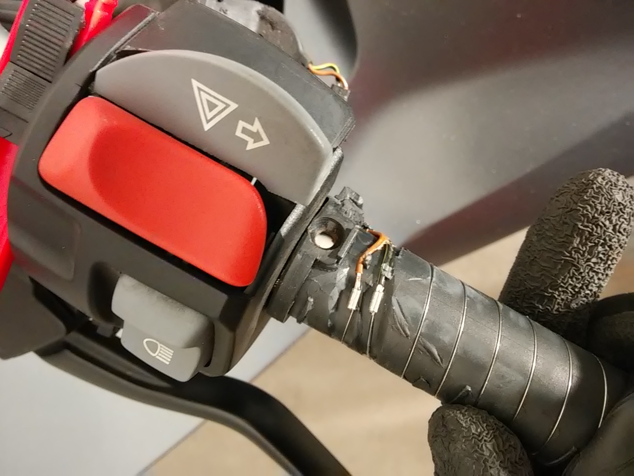

Hier im Detail die Verkabelung der Griffheizung am inneren Ende (am besten die 2 Arettierungsschrauben der Griffschale abschrauben, dann ist es einfacher zu sehen). Die Stecker sind bei festgeschraubtem Griff nicht einwandfrei zu sehen da auf "ca. 2 Uhr". Also vorsichtig mit dem Cutter denGriffgummi anritzen, am besten nicht direkt über dne Kabelverbindungen :D

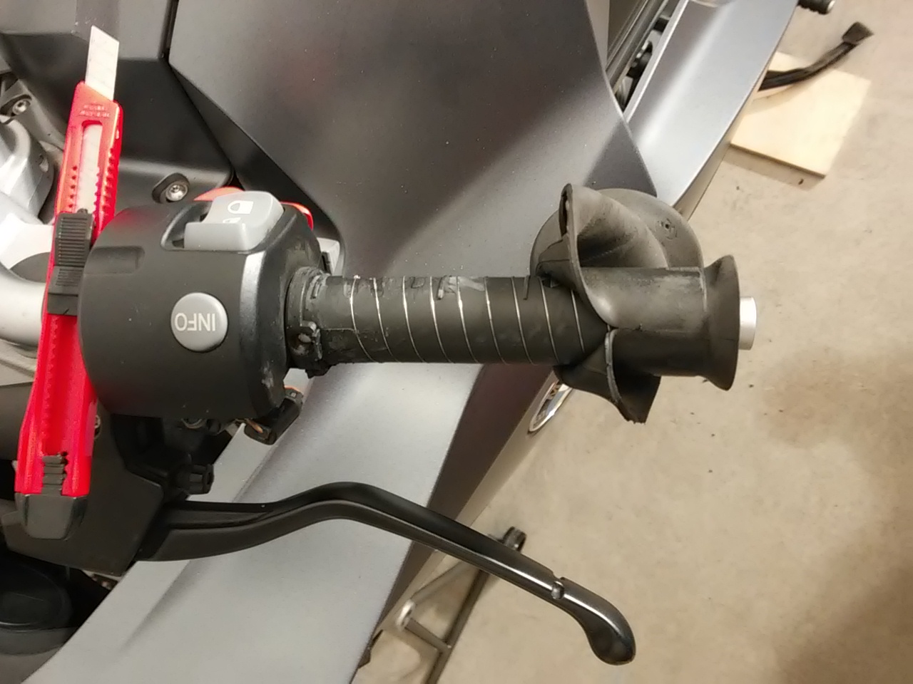

Hier der Griff mit abgezogenenm Griffgummi. Das Abziehen ist relativ einfach, wenn der Gummi ganz durchgeschnitten ist, bei mir war er - wahrscheinlich durch die Nutzung der Heizung - auf der ganzen Fläche angeheftet, aber klebt nicht zu stark. Beim Schneiden vorsichtig, dass die Heizdrähte nicht verletzt werden, da sie aber in einer Nut laufen ist das bei etwas Vorsicht kein Problem.

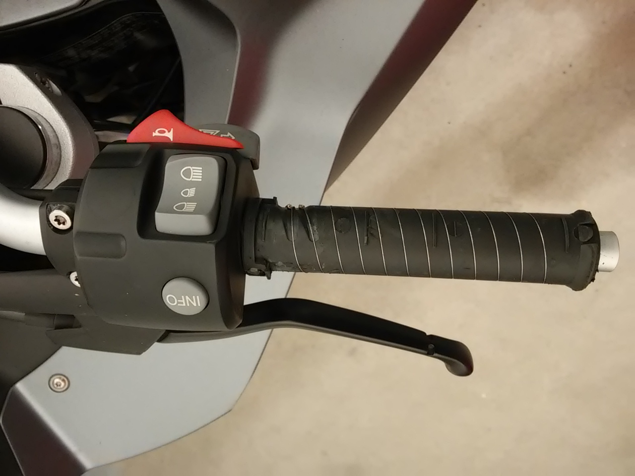

So sieht es mit neuem Griff aus

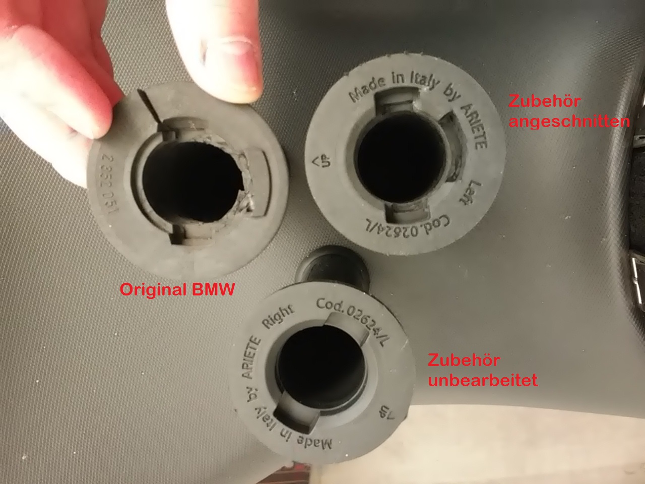

Ein Vergleich der Griffschalen. Es wird ersichtlich, dass der Nachbau an einer Stelle noch leicht nachgeschnitten werden muss. Hier handelt es sich um den Ausgang der Heizdrähte von der Griffarmatur. War mit dem Cutter mit etwas Feingefühl zu machen.
Zu beachten ist, dass der BMW-Griff an der Außenseite noch eine leichte Erhebung als Abschluss hat (s. Bild 1), diese ist im Orginalgriff innen ausgehölt - im Zubehörgriff aber nicht. Dennoch passt der Zubehörgriff sehr gut, die Wölbung kann ich nicht negativ fühlen und siestört auch nicht das Griffgefühl.

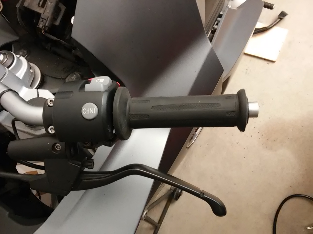

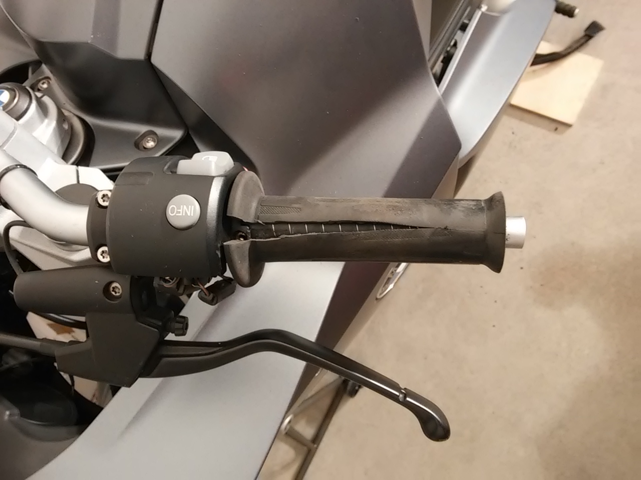

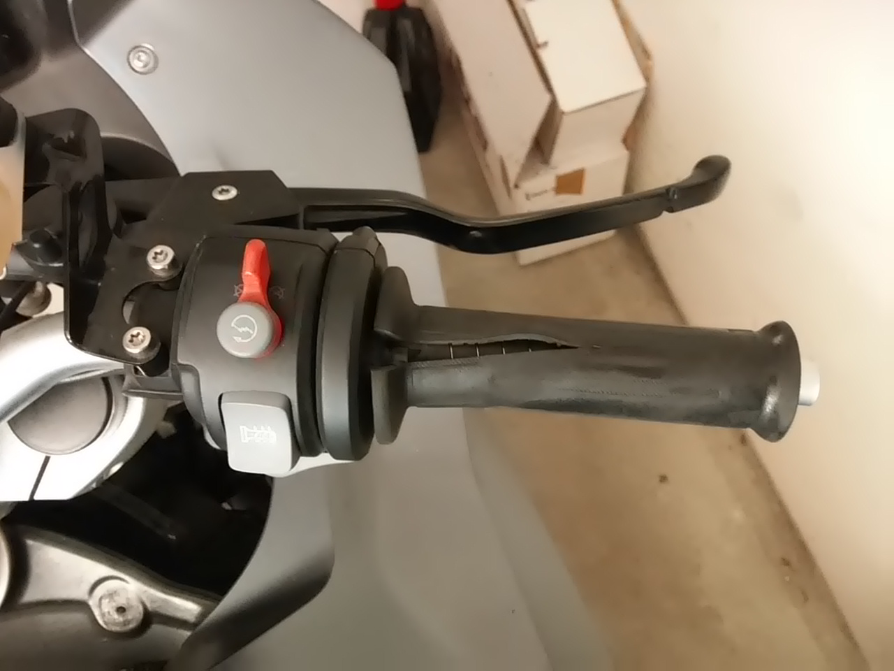

Der rechte Griff (Gasgriff) angeschnitten

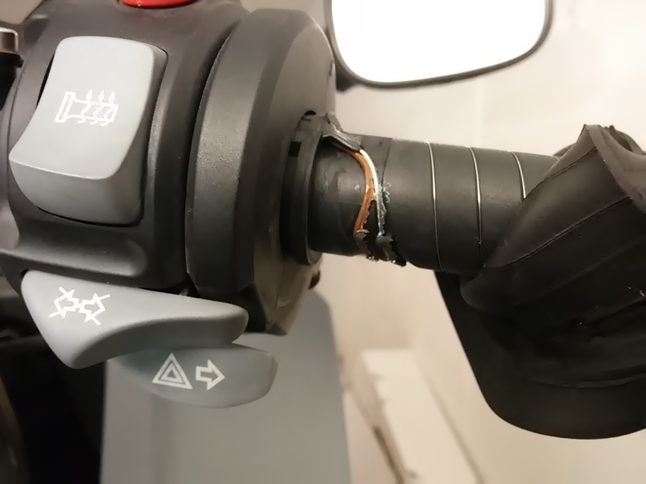

Die Ausgang der Griffheizung von der Armatur in den Griff, auch hier wie bereits oben erwähnt beim Aufschneiden darauf achten, dass man nicht genau darüber schneidet. Befand sich bei mir auf ca. "12 Uhr", d.h. ziemlich mittag oben auf dem Griff.
Leider war ich mir in der Folge zu sicher und wollte Zeit sparen. Daher habe ich beim Aufschneiden der Griffschale relativ weit außen den Heizdraht durchtrennt ahh *#ichkönntmirindieFressehauen* es war also eine neuer rechter Griff fällig.
