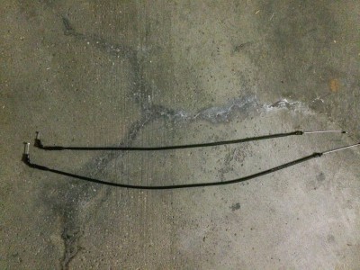

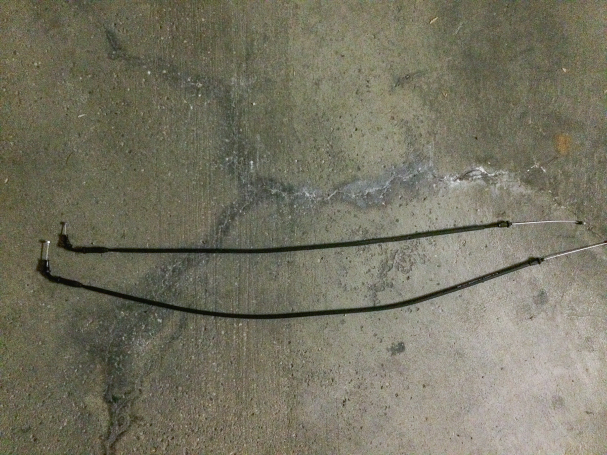

So, hab eben noch fürs Gewissen den längeren Gaszug verbaut.
Der Originale war nach dem Lenkerumbau doch etwas stramm um den Steuerkopf --> hatte auch mal kurz das Problem, dass beim kompletten Rechtseinschlag Gas gegeben wurde --> das konnte ich sogar noch mit dem Originalen in Ordnung bringen, aber jetzt mit dem Gaszug der 800GS passt alles locker.
Hab in der Garage noch ein Foto gemacht...im Netz konnte ich bisher eh keines finden ;-)
