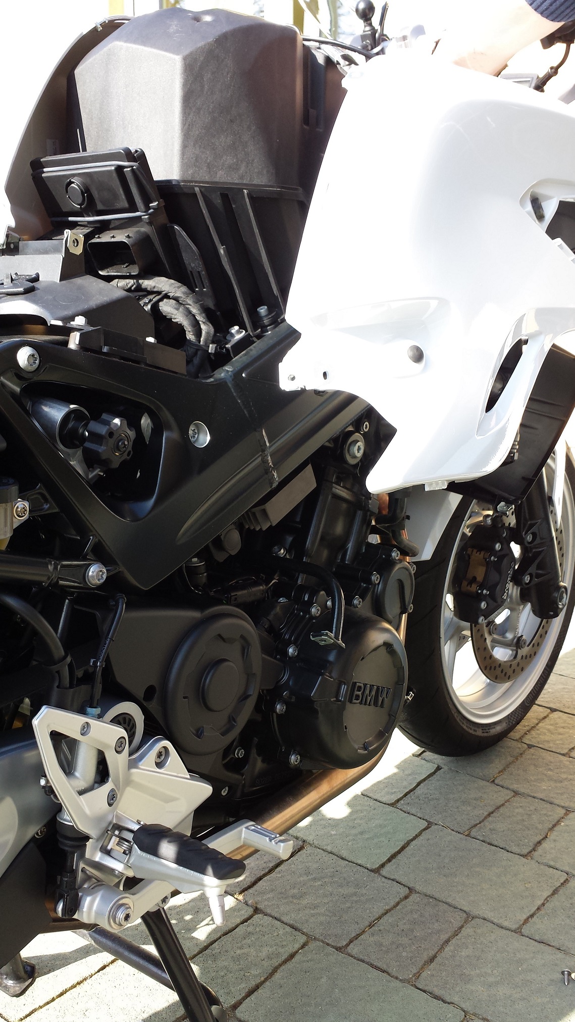

ich muß nach Unfall die linke Verkleidung zwischen Sitz und Lampe ersetzen. Ich habe alle sichtbaren Schrauben gelöst, komme aber nicht weiter. Irgendwo im vorderen oberen Bereich ist noch etwa fest. Das schwarze Zwischenstück mit dem BMW Zeichen läßt sich mitbewegen, aber ist noch fest. Dann habe ich das untere Seitenteil abgeschraubt, neues Problem: das Blinkerkabel verhindert, dass ich es abnehmen kann - finde keinen Stecker, landet in einem Kabelbaum. Gibt es im Netz eine bebilderte Anleitung für diese Arbeit oder kann es jemand beschreiben?

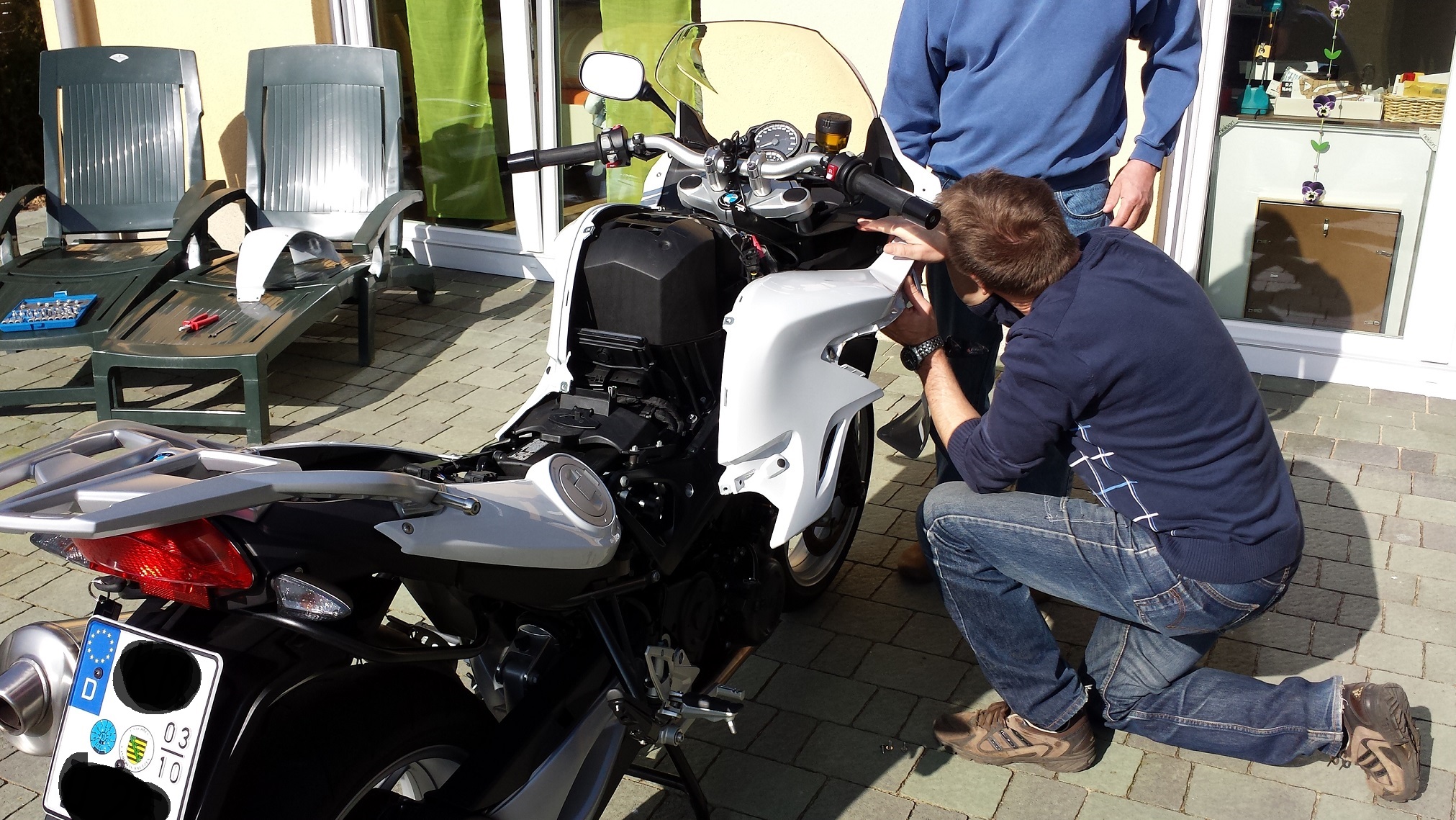

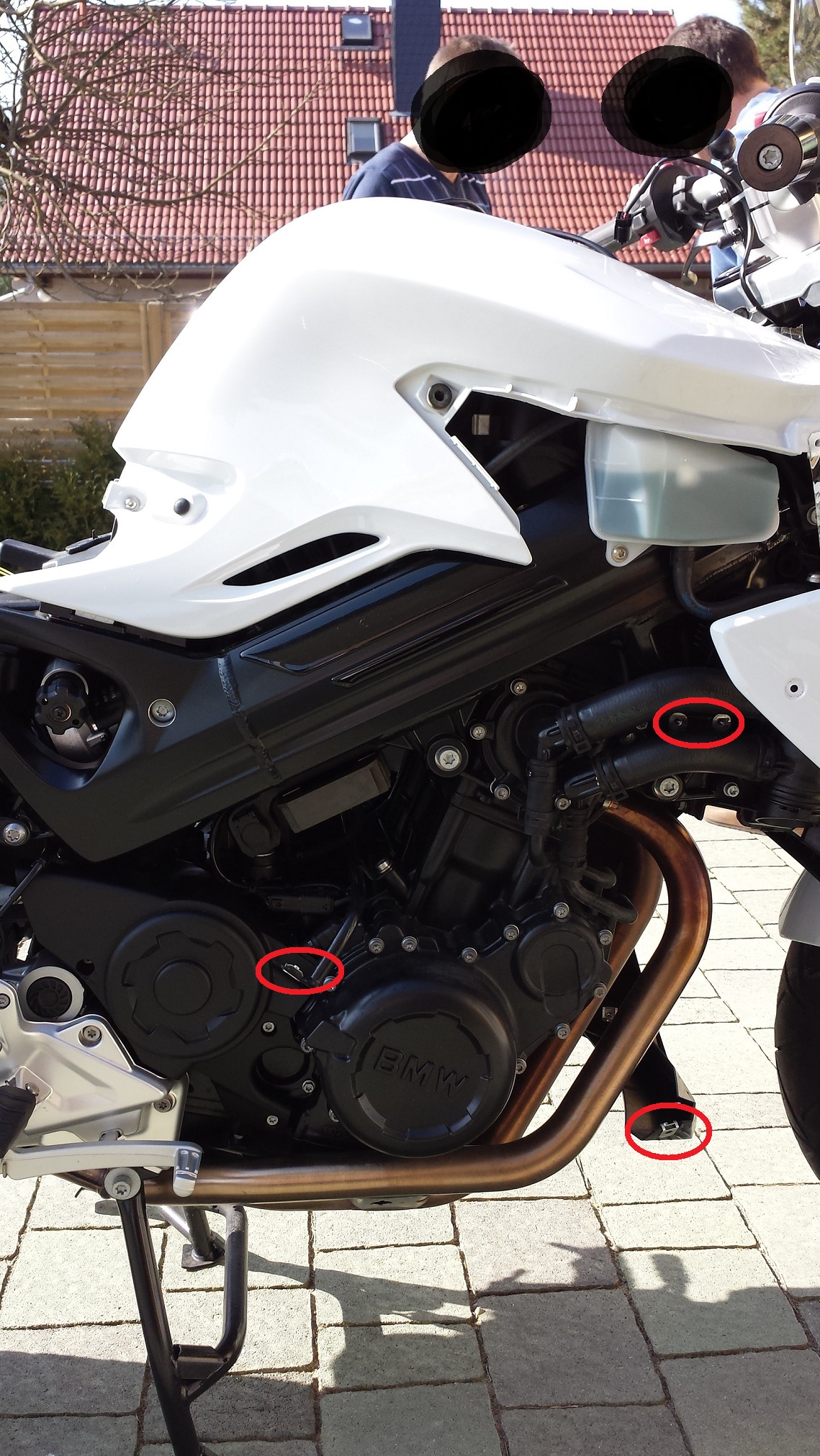

Meinst du das Seitenteil von den Fotos?
Die Verkleidung ist nach dem Zwiebelprinzip aufgebaut. Mehrere Lagen, die untereinander verschraubt sind.
An die Schrauben kommt man überall ganz gut ran, man muss halt mitunter etwas suchen. Einige Teile sind auch direkt am Rahmen verschraubt (in dem 'Lufteinlass' an der Seite z.B. findet man auch 2 Schrauben zwischen den beiden Schläuchen).
Einfach von Außen nach Innen durcharbeiten.
Wenn es vorn noch fest ist, dann schau mal von vorn unter dem Scheinwerfer. Da müssten auch noch ein paar Schrauben sein.

nachdem ich meine Fragen schrieb bin ich nach einer Kaffeepause wieder zu meiner GT, dann aber das Neuteil mitgenommen. So gelang es mir mit viel Hirnschmalz das Teil abzubauen. Mal sehen wie es weiter geht.
