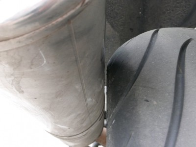

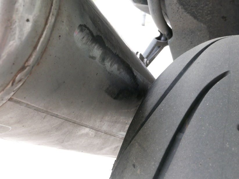

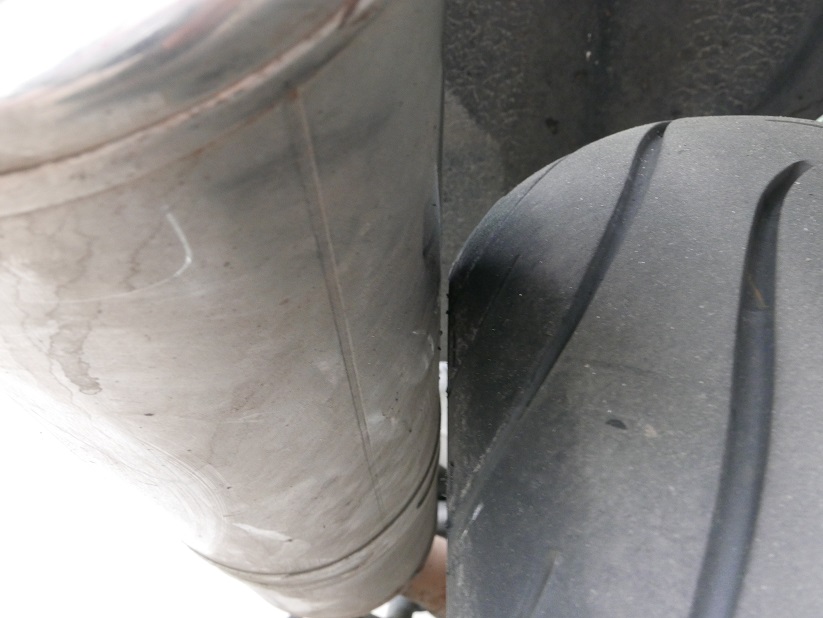

Beitragvon moona » 03.05.2015, 19:33
anbei zwei Bilder:
Vom Abrieb habe ich schon was abgewischt, soll ja glänzen ;-)
Mein T40 Bit passt nicht, ist noch zu klein, weiß einer was an der Auspuff-Kugelkopfschelle und Schalldämpferhalter für ein Torx ist ?
Spaltmaß: ca. 2mm
Reifenabrieb

Beitragvon susamich » 03.05.2015, 20:37
... viel zu eng, was sind das? 5mm?
