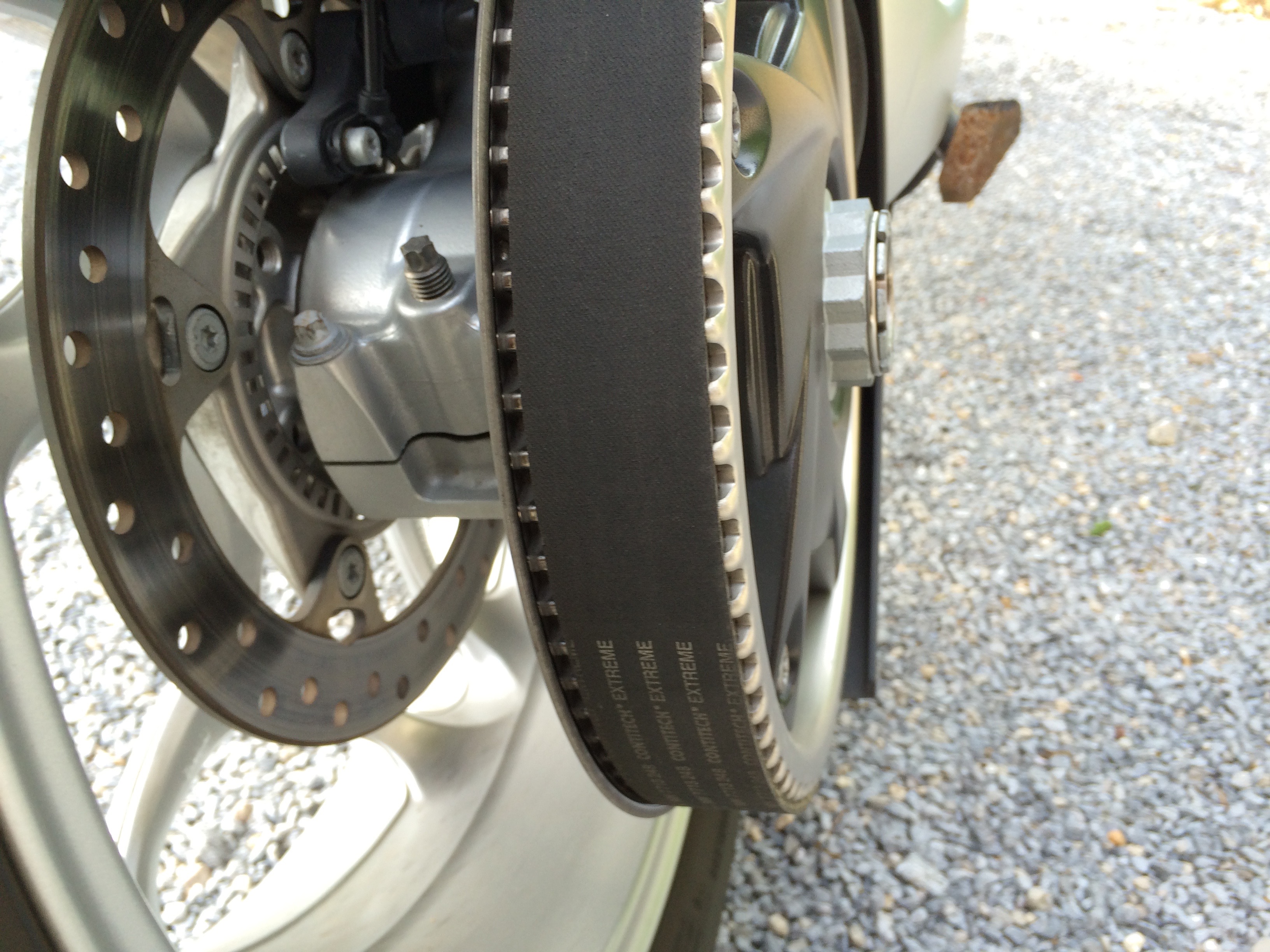

Beitragvon grisu » 10.05.2015, 18:42
Ist das noch in der Toleranz?

Ich würde es ad hoc noch als tolerabel ansehen. Wie viele km ist der Riemen denn gelaufen? Wann ist das Foto gemacht worden? Direkt nach einer Fahrt (Mopped auf dem Seitenständer), oder nachdem das Hinterrad (Mopped auf dem Hauptständer) mit der Hand gedreht wurde?

Moped ist 25.000 gelaufen. Foto direkt nach der Fahrt. Beim Wackeln am Hinterrad kann ich eigentlich auch kein Spiel spüren.

Muss der Riemen nicht im kalten Zustand gemessen werden? Der längt sich doch sicher auch ein wenig bei erwärmung

Wann ist denn der Rückruf wegen der blockierenden Achse gemacht wurden, falls Dein Motorrad vor 03/09 gebaut wurde?
Riemenwandern war bisher immer (neben Rostkrümeln und deutlichem Spiel) DAS Zeichen für eine defekte Achse ab Werk. Wie auch immer, das Wandern des Riemen ist nicht normal. Das konnte ich bisher in keinem Zustand beobachten. Und ich schaue da ziemlich oft und ziemlich genau hin ;-)
Wenn es wieder auftritt, würde ich direkt zu BMW fahren.

Riemenwanderung kann sich auch dann einstellen, wenn vorne am Riemenritzel etwas nicht stimmt (Getriebeausgangslager mit unzulässigem Spiel...).
Auf der anderen Seite muss auch verhindert werden, dass der Riemen am Riemenrad innen zu nahe am Kranz läuft, was den Riemen schnell beschädigen würde. Wenn ich es richtig im Kopf habe, darf - bei der CS - der Abstand des Riemens vom inneren Kranz 2 mm betragen. Dass der Riemen während der Fahrt abspringt, ist hingegen auch nicht zu befürchten, denn dies würde vom Zahnriemenschutz zunächst verhindert werden und sich mit entsprechenden Geräuschen ankündigen.

ich sehe hier kein Problem, wenn kein Rost, wackliges Hinterrad etc. feststellbar.
Wenn das Hinterrad entgegen der Fahrtrichtung gedreht wird, wandert der Riemen etwas nach rechts.
Die im Riemen eingearbeiteten Kevlarfäden sind etwas schräg nach links eingearbeitet, damit der Riemen bei Vorwärtsfahrt links am Bund anliegt.
Bitte mal überprüfen, bei mir ist das so, Laufleistung 30.000 km.

Gerade während der Fahrt läuft der Riemen mittig ab und nicht bündig!

bei meiner F800ST läuft der Riemen genauso wie auf dem Bild vor und auch nach dem erneuern der Hinterradlager.

Ich bin auch der Meinung das alles mit dem Lager in Ordnung ist. Ich habe kein erkennbares und fühlbares Spiel am Hinterrad. Temperatur ist auch nicht auffällig.
Man ist halt mittlerweile sehr sensibel was das Thema angeht.
Zu Lesen das bei anderen auch der Zahnriemen etwas wandert beruhigt zusätzlich.
