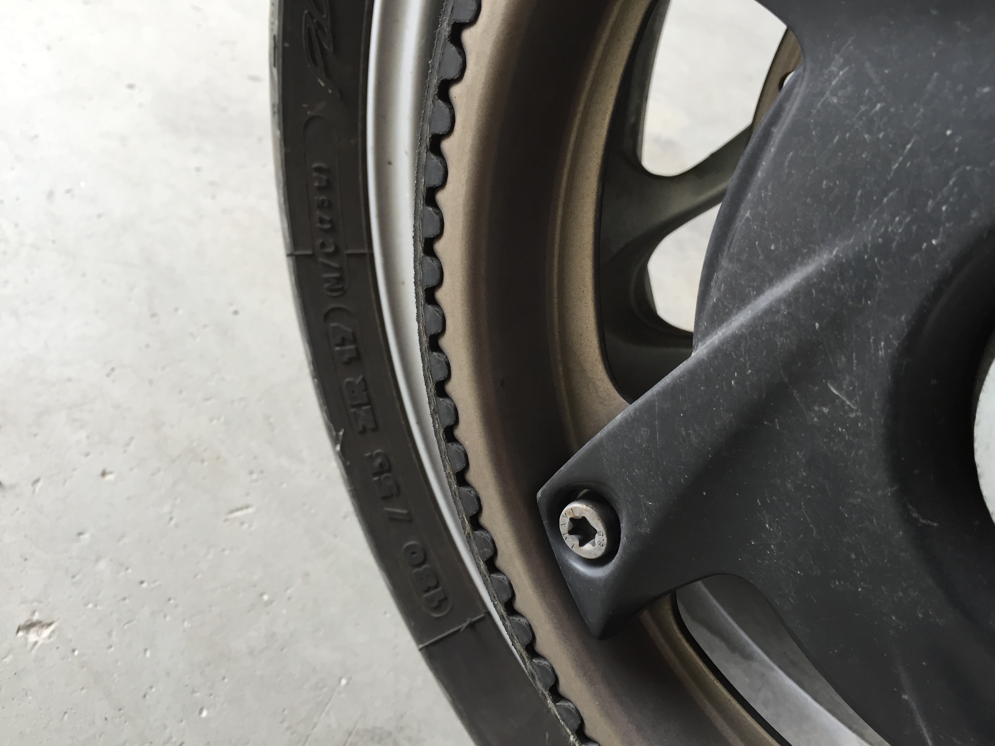

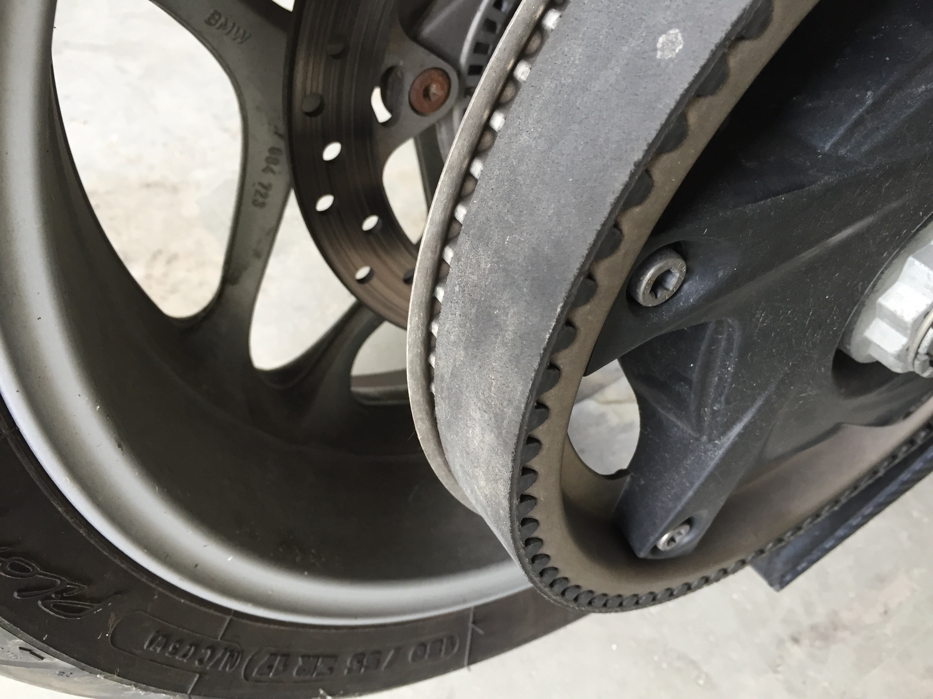

Da bin ich auch wieder bin heute mal 15 km Landstraße gefahren (80-100km/h) Hand reingehalten wie beschrieben und eigentlich ehe "kalt" als heiss.
Hab im Anhang nochmal 2 Bilder vom Riemen eingestellt so stand der Riemen nach den ca 15 km Weg. ist das noch Toleranz oder schon Grenzwertig, für mich sieht das net grade Gesund aus cofus
Mit freundlichen Grüßen
Fosgate
Beiträge: 43
Registriert: 05.06.2009, 19:16
Wohnort: Iserlohn
Motorrad: F800 ST
Re: Zahnriemen Position ... mal wieder
Beitragvon Heiko-F » 26.05.2016, 22:19
Also,meiner nach 70000 km liegt immer noch ganz links an, und wandert auch nicht. Wenn ich das so sehe solltest du doch mal den :D aufsuchen.

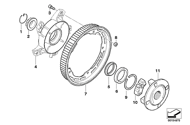

Hmmm, vielleicht ist dann nur dieses kleine Kugellager kaputt, mit dem die Riemenscheibe (leicht) drehbar auf der Antriebsachse steckt.
Dieses Lager durfte nur paar Euro kosten.
Beiträge: 9218
Beitragvon Fosgate » 27.05.2016, 17:20
Ich vermute du meinst die Nr.6 auf dem Bild ?
Wenn ja das wollte ich morgen bei BMW bestellen, muss bloß noch so eine 46er Nuss irgendwo herbekommen.
Bildschirmfoto 2016-05-27 um 17.10.44.png (83.21 KiB) 14277-mal betrachtet
Fosgate
Beiträge: 43
Wohnort: Iserlohn
Motorrad: F800 ST
Beitragvon HarrySpar » 27.05.2016, 17:33
Ja genau. Ich meine die Position "6".
Beiträge: 9218
