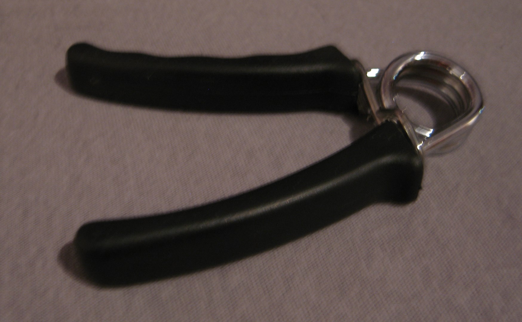

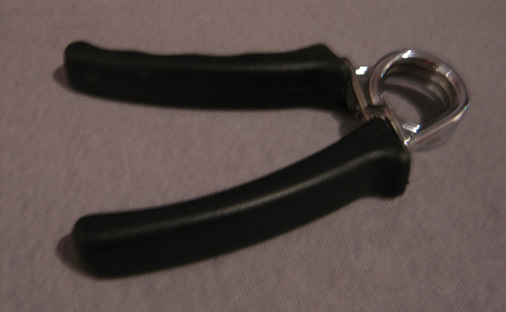

ich habe das ganze Winterhalbjahr 13/14 und auch 14/15 täglich meine linke Hand trainiert mit dem Gerät auf dem Foto.
Hat alles nichts gebracht! Ab 300 km hatte ich Probleme. Vielleicht liegt es tatsächlich am Alter? Bin ja auch schon 67.
Also, seit März 2016 fahre ich mit der Hymec von Magura ( hydraulich ) und die Probleme sind weg. Da kann einer schreiben wie er will, theoretisch gleiche Kräfte usw. Fakt ist, die Kupplung geht leichter!!
Ein klein wenig vermisse ich aber nun meinen einstellbaren V-trec Kupplungshebel, denn der Magura steht etwas weiter weg für meine kleinen Hände. Ist aber dadurch, dass leichter zu betätigen ist auch kein Problem. Hab halt jetzt rechts den V-Trec und links den Magura. Der Magura lässt sich zwar auch einstellen, aber wenn ich den zu weit ran stelle, trennt die Kupplung nicht sauber.
Der Umbau ist keine große Sache und die 109 EUR haben sich für mich gelohnt.
