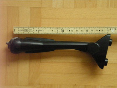

Beitragvon HarrySpar » 01.10.2016, 13:48
Also das ist der abgebrochene originale linke Spiegel meiner F800S.
Der von der ST ist glaube ich der Gleiche.

Beitragvon BMWBonn » 01.10.2016, 15:50
Super - das ist ein Anhaltspunkt!
Ist nur noch die Frage, ob das die kurze oder lange Version ist? Harry, welches Baujahr hatte die Maschine?

Beitragvon HarrySpar » 01.10.2016, 16:50
Das ist zu 95% die kurze Spiegelversion. Hab die lange glaub ich schon mal gesehen.
Meine F800S ist produziert im Herbst 2009.
Die lange Version hat glaube ich nur die F800GT.

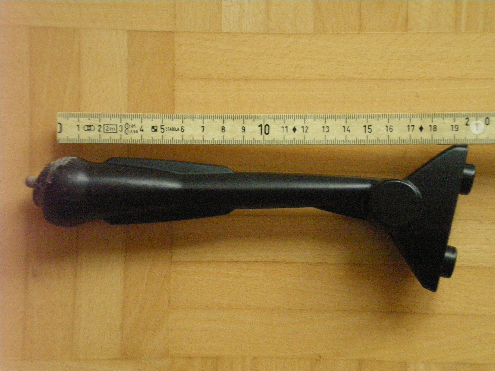

Beitragvon Joerg58FB » 02.10.2016, 08:35
Wir hatten ja bis zum letzten Jahr noch zwei ST (Bin dann auf R12RS umgestiegen). Die eine noch vorhandene ST meiner besseren Hälfte hatte die kurzen Spiegel und wir mussten eine Spiegelverlängerung verbauen. Die Rücksicht war sonst eine Katastrophe.
Meine hatte schon die Längeren, Rücksicht war o.k.. Deshalb hat BMW wohl auch den Typ geändert.
Meine ST ist am 15.11.2011 vom Band gelaufen, die andere 22.11., hat aber wohl durch einen Unfallschaden beim Vorbesitzer, die alten Spiegel bekommen.
Unterschied waren lediglich 2 cm in der Länge. Auf den ersten Blick nicht zu erkennen. Ohne direktes Gegenstück kannst du sie schlecht auseinander halten.

Beitragvon Hellfire » 03.10.2016, 10:56
ich hatte an meier 2006er ST die originalen Spiegel mit einer Armlänge von 15 cm.
Ich habe sie dann gegen die Spiegel (und das müssten die von der GT sein) mit einer Armlänge von 18 cm getauscht.
Der Spiegelfuß war der gleiche!! Montage war ohne Adapter möglich. Durch die 3 cm Mehrgewinn benötigt man keine Spiegelverbreiterungen aus dem Zubehör.
