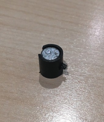

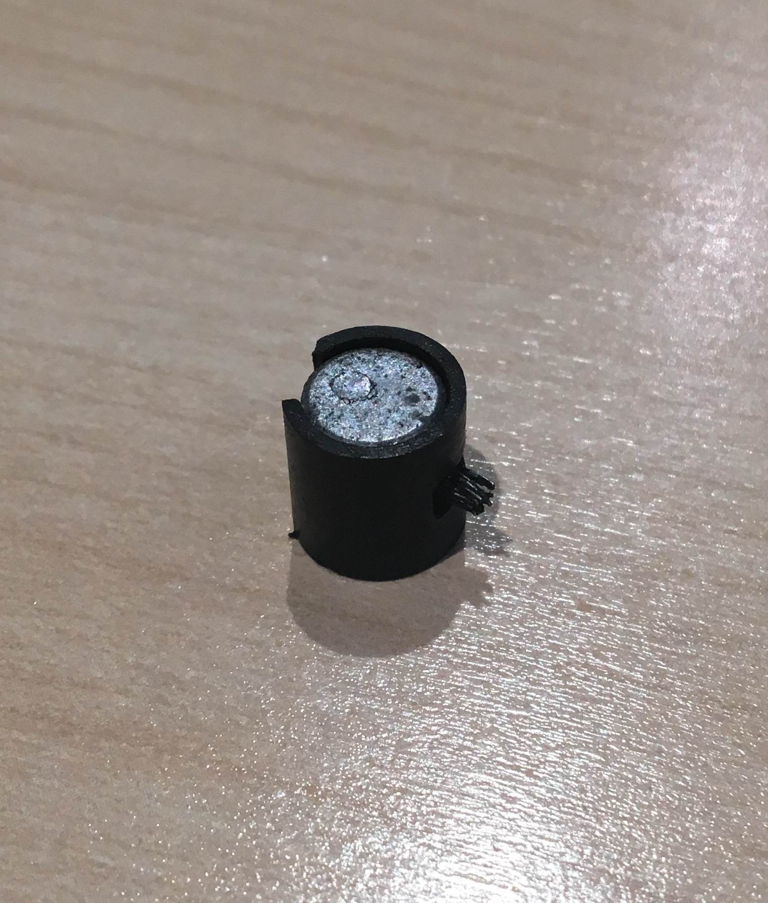

Während ich so warte, spiele ich bisschen am Hebel rum, als dann dieses kleine Teil heraus fiel:
Das Seil ist offensichtlich direkt oben am Hebel gerissen...

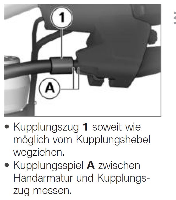

Als ich das Motorrad kaufte und mich mit Anleitung usw. vertraut machte, las ich, dass man das Spiel am Kupplungshebel so einstellen sollte, dass man den Schlauch, bei komplettem Linksanschlag, einen mm vom Hebel abziehen kann. Das hatte ich auch so gemacht und nach einem Werkstattbesuch, bemerkte ich, dass das Spiel auf mehr als 1 mm (ca. 3-4 mm) verstellt wurde. Kann es sein, dass dieses "zu lockere" Spiel dem Seil iwie geschadet hat? Ich möchte keinen Schuldigen suchen. Ein Seilzug ist bestellt, aber nach 28.200 sollte das Seil doch nicht reißen oder?

Natürlich passiert einem so etwas immer im worst case, also im Stadtverkehr, wo man es am wenigsten brauchen kann. Das ist eben Murphys law. Aber Seilzüge können nun mal reißen und wenn dann tun sie es immer am oberen oder unteren Nippel, weil da der Seilzug etwas eingequetscht ist und an der Stelle beim betätigen geknickt wird. Dass es an dem etwas größeren Spiel liegt kann ich mit nicht vorstellen.

Da ich mich gerade gewundert habe, wo Du den Wert von 1 mm hergenommen hast, bin ich dem mal eben anhand der Bedienungsanleitung von BMW nachgegangen, da ich einen Wert von 3 mm im Kopf hatte.
Dabei habe ich festgestellt, dass tatsächlich noch in den Anleitungen aus 2009 sowohl für die S als auch für die ST der von Dir verwendete Wert von 1 mm angegeben ist. In der Anleitung der ST aus 2010 und später steht hingegen der Wert von 3 mm. Für die S ist die Anleitung aus 2009 hingegen die letzte verfügbare.
Ich interpretiere das so, dass BMW hier das empfohlene Kupplungsspiel im Laufe der Zeit einfach erhöht hat. Dass für ältere Modelle tatsächlich ein geringeres Kupplungsspiel erforderlich ist als für neuere (aufgrund z.B. technischer Änderungen), kann ich zwar nicht ausschließen, würde mich aber wundern. Dass das erhöhte Spiel so oder so ursächlich für Deinen gerissenen Kupplungszug ist, würde ich allerdings auch ausschließen.

Anbei da wo man misst ;-)
