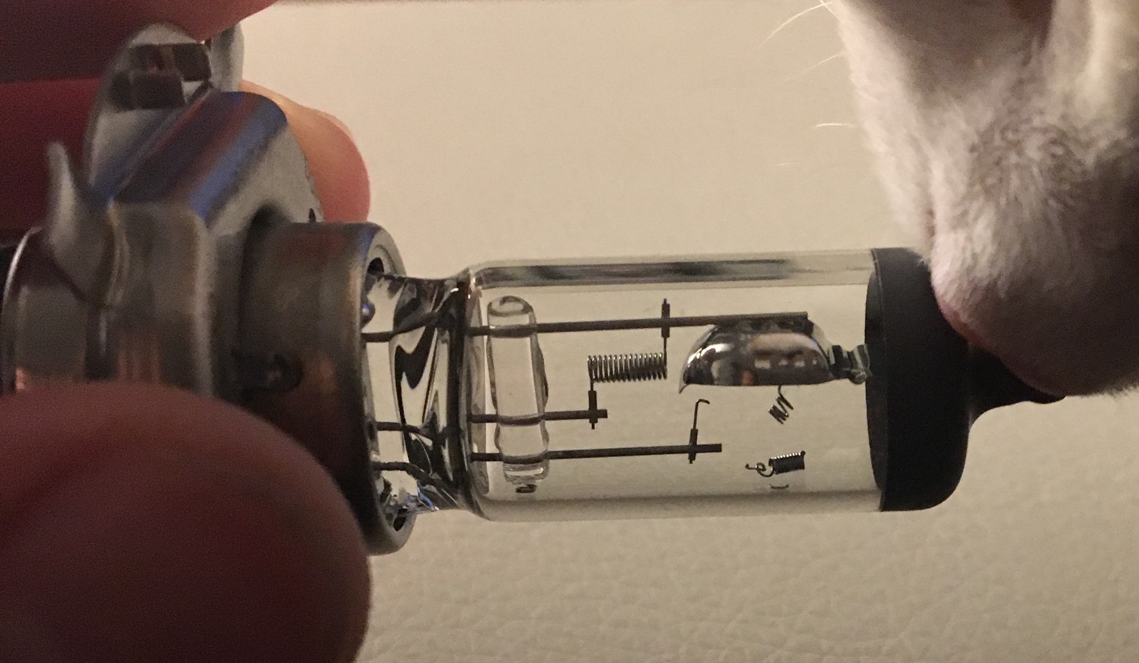

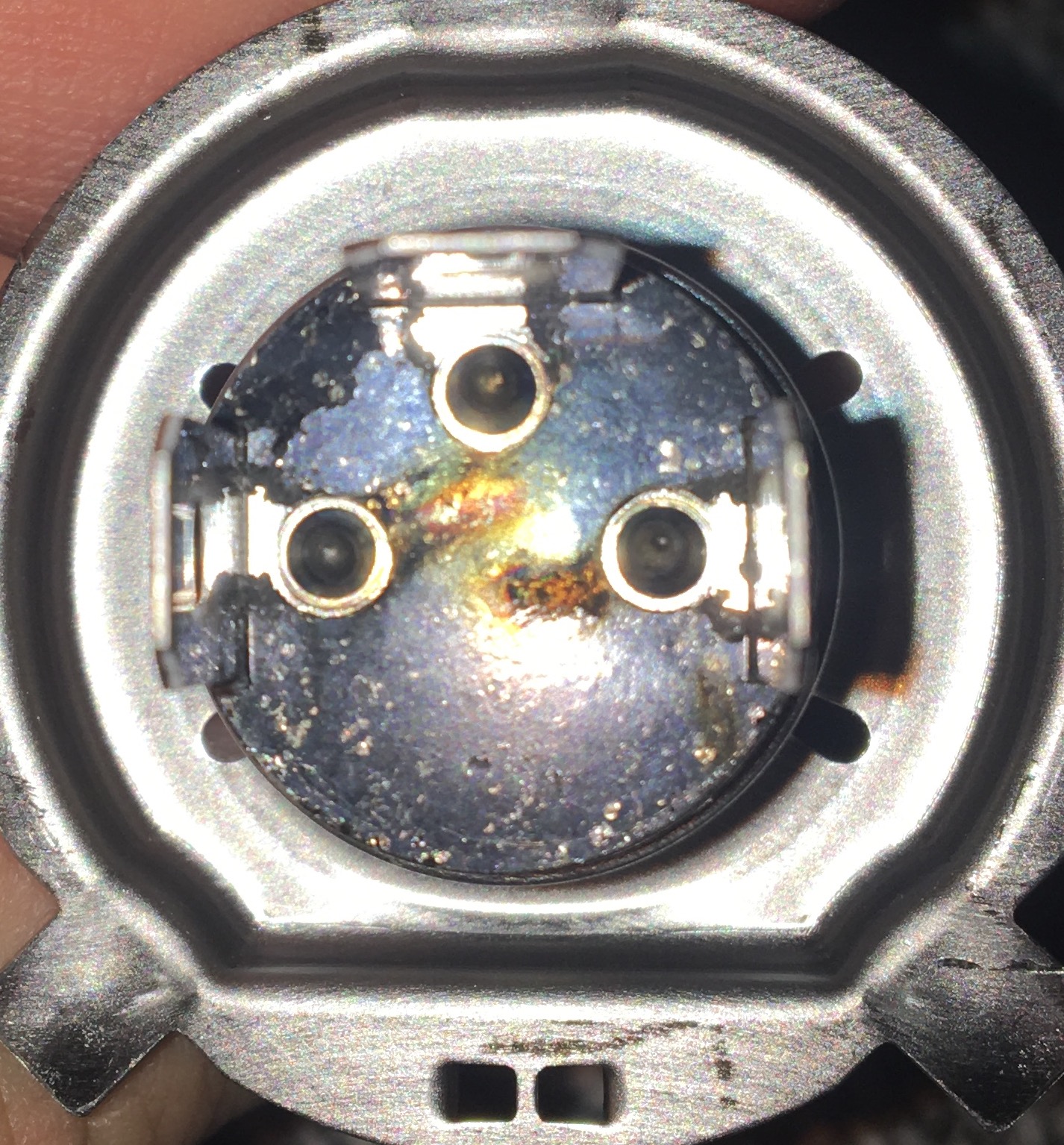

Beitragvon MichaelP » 09.03.2017, 21:21
Hallo Zusammen!
Ich habe jetzt eine neue Birne eingebaut.
Dabei ist mir aufgefallen, dass die Birne am Keramikstecker festgeschmolzen war (s. 1. Bild links oben). Als ich die Birne dann abbekommen habe, fielen mir außerdem noch Verfärbungen auf der Birne auf, die mir den Eindruck machen, als hätte es einen Kurzen gegeben...
Der Glühwendel sieht auch nicht so aus, als wäre er durch Vibration abgefallen...
Außerdem habe ich die Stecker jetzt (wie im anderen Beitrag erwähnt) mal etwas verengt, damit diese besser auf den Kontakten sitzen.
Ich habe mal zwei Bilder angehängt. Vielleicht fällt euch noch etwas auf (außer der Katze). neenee
Danke euch!
VG
Michi

Beitragvon ao6869 » 09.03.2017, 23:35
Also zur Ursache kann ich spontan nichts sagen, aber wenn ich mit das heruntergefallene Wendelfragment anschaue, dann sieht man (meiner Meinung nach) schon recht deutlich ein aufgeschmolzenes Ende der Wendel. Linke eher mehr als Rechts.
Von daher schon ein Zeichen für ein Durch-/Abschmelzen.
Kann dann schon ein zu hoher Strom sein, worauf auch die Verfärbungen am Lampensockel hindeuten.
VG
Andreas

Re: H4 im LSL Urban brennt alle paar Tage durch
Beitragvon Gante » 10.03.2017, 00:44
Aus den aufgeschmolzenen Enden der Glühwendel lassen sich meines Erachtens keine Rückschlüsse auf die Ursache ziehen. Wenn eine Wendel im Betrieb kaputt geht, dann hat man immer diese aufgeschmolzenen Enden, auch wenn z.B. eine starke Erschütterung zum Zerreißen geführt hat (das wird bei Unfällen gerne untersucht um zu klären, bei wem welches Licht zum Unfallzeitpunkt an war).
Die Verfärbungen am Sockel sehen tatsächlich eigenartig aus. Aber zumindest einer der beiden seitlichen Kontakte (der rechte?) ist ja der Pluspol von Fernlicht und das hat ja offenbar nicht versagt.
Zum Thema Hitze und Strom hatte ich ja glaube ich schon mal in einem der anderen Threads darauf hingewiesen, dass Wärme ja nur dort entsteht, wo Leistung abfällt und Leistung ja nur dort abfällt, wo ein Widerstand ist. Und da sind im Lampensockel halt die Übergangswiderstände das entscheidende. Wenn dort bereits etwas angeschmolzen war, dann würde ich folglich davon ausgehen, dass dort ein höherer Übergangswiderstand herrschte, als vorgesehen. Und sofern das, was dann wahrscheinlich wäre, nicht einfach ein stationär erhohter Widerstand war, sondern bedingt durch die Vibrationen ein ständiger Wechsel, dann lassen die hochfrequenten Änderungen des Stromflusses eben auch die Glühwendel viel schneller dem Geist aufgeben.
Wenn Du Glück hast, ist Dein Problem durch das Zusammendrücken der Kontakte also schon behoben.
Grüße, Marcus
Beitragvon MichaelP » 10.03.2017, 08:00
Gante hat geschrieben:Die Verfärbungen am Sockel sehen tatsächlich eigenartig aus. Aber zumindest einer der beiden seitlichen Kontakte (der rechte?) ist ja der Pluspol von Fernlicht und das hat ja offenbar nicht versagt.
Das stimmt... Das Fernlicht hat nicht versagt und ich habe das Fernlicht nur zweimal für die Lichthupe betätigt.
Gante hat geschrieben:Zum Thema Hitze und Strom hatte ich ja glaube ich schon mal in einem der anderen Threads darauf hingewiesen, dass Wärme ja nur dort entsteht, wo Leistung abfällt und Leistung ja nur dort abfällt, wo ein Widerstand ist. Und da sind im Lampensockel halt die Übergangswiderstände das entscheidende. Wenn dort bereits etwas angeschmolzen war, dann würde ich folglich davon ausgehen, dass dort ein höherer Übergangswiderstand herrschte, als vorgesehen. Und sofern das, was dann wahrscheinlich wäre, nicht einfach ein stationär erhohter Widerstand war, sondern bedingt durch die Vibrationen ein ständiger Wechsel, dann lassen die hochfrequenten Änderungen des Stromflusses eben auch die Glühwendel viel schneller dem Geist aufgeben.
Dadurch, dass im anderen Thread darauf hingewiesen wurde, habe ich das mal angeschaut und ich fand, die Kontake sahen relativ weit aus. Diese können sich im Stecker selbst dann ja noch ein wenig hin und her bewegen und wenn die Vibration dann noch dazu kommt... Wäre eine mögliche Erklärung.
Gante hat geschrieben:Wenn Du Glück hast, ist Dein Problem durch das Zusammendrücken der Kontakte also schon behoben.
Beitragvon peter_n » 10.03.2017, 10:29
Die Stecker sind u.U. weichgeglüht. Dann hilft das Zusammenbiegen nichts.
Peter
