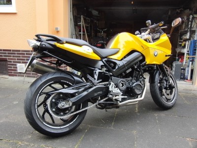

Geh doch einfach zum TÜV Prüfer von BMWBonn.
Der hat eine F800R zur F800S umgebaut. Aber alles mit den F800S original BMW Teilen.
Die Prüfung und Eintragung war total problemlos.
So hat der Prüfer das bei seiner ursprünglichen F800R eingetragen:
*zu 2.2: entspr.TSN:AOT*Umbau mit originalen BMW Teilen auf Typ:BMW F800S***
und dann noch die Endgeschwindigkeit auf 221km/h erhöht.
Siehe:
viewtopic.php?f=19&t=13219&start=30
F800RS 01.jpg (44.65 KiB) 20415-mal betrachtet
