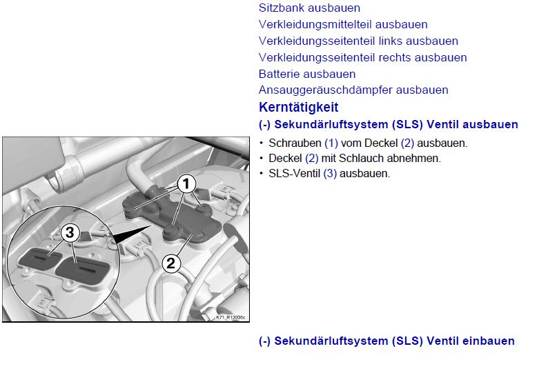

Kann mir einer sagen, was das für ein Teil ist?
Rechts am Ansauggeräuschdämpfer? Und links vom Kühlwasserbehälter?
Sieht aus wie irgend ein Magnetventil. Oben scheint eine Magnetspule zu sein.

Dürfte das Ventil des Sekundärluftsystems sein.

SCHALTVENTIL für SLS

An welcher Stelle letztendlich wird eigentlich dann die Sekundärluft zugeführt?
Ins Abgas?

...die Luft wird ganz nahe am Ventilsitzring in den Auslaßkanal eingeleitet (jeder Zylinder hat seinen eigenen SL-Kanal); das Ganze ist natürlich Teil eines Regelkreises...

Der kalte Motor braucht ein fettes Gemisch, deshalb enthält dann das Abgas viele unverbrannte KWs.
Deshalb wird dann Luft in den Abgasstrom geleitet. Der Kat springt schneller an und die KWs im Abgas werden verringert.
Der Regelkreis ist bei kaltem Motor noch nicht aktiv.

Wird Sekundärluft dann eigentlich ausschließlich während dieser Kaltlaufphase (Anfettungsphase) dazugeführt? Oder auch bei bestimmten Lastzuständen im normalen warmen Fahrbetrieb?
Und wozu braucht es dann ZWEI SLS Ventile? Das eine da rechts an der Airbox? Und dann noch ein zweites da mittig oben am Ventildeckel?

Das erste ist das SLS-SCHALTventil-> schaltet elektrisch nur im Kaltlaufbereich.
Das zweite ist eine Flatterventil lässt nur dann Luft in den Abgasbereich wenn dort der Druck niedrig genug ist.
-> SLSystem nur während der Warmlaufphase, dann aus. Sonst würde der Regelkreis gestört.
siehe auch: https://de.wikipedia.org/wiki/Sekundärluftsystem

OK. Ich fasse zusammen:
Das Schaltventil an der Airbox macht nur auf, so lange der Motor noch in der Kaltstartphase ist.
Die Sekundärluft strömt dann von der Airbox durch das Schaltventil und dann weiter durch diesen etwa 1cm dicken Gummischlauch nach unten zu diesem Flatterventil am Ventildeckel.
Das Flatterventil flattert dann also exakt im Takt mit den Auslassventilen. Also bei 5000min-1 flattert es mit einer Frequenz von 2500 pro Minute.
Vom Flatterventil strömt die Sekundärluft dann zu den Auslassventilen ins Abgas.
Damit können dann im Kat die übrigen Kohlenwasserstoffe und das Kohlenmonoxid zu CO2 und Wasser aufoxidiert werden.
Und sobald der Motor warm ist, ist diese Luftzufuhr beendet, weil das Schaltventil geschlossen hat.
Sollte das Schaltventil oder das Flatterventil mal Probleme machen, dann könnte man das ganze auch einfach stilllegen und verschließen, oder? Der Motor würde trotzdem wunderbar laufen. Nur der Schadstoffausstoß während der Kaltstartphase würde höher und länger andauern.
Habe ich das so korrekt kapiert?
