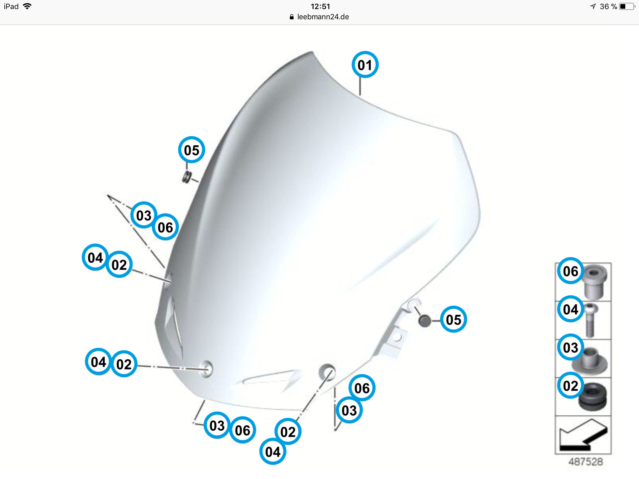

Irgendwie haben bei meinen Touren mehrere offensichtlich größere Insekten ihr Leben an der Spalte zwischen Scheinwerfer und Unterkante Windschild ausgehaucht. Dadurch ist das Windschild an dieser Stelle von innen mit reichlich „Insektenmatsch“ verziert. Leider komme ich mit dem Lappen weder von innen noch von außen an diesen Bereich. Jetzt dachte ich mir, schraube ich doch einfach das Windschild ab, sind ja nur drei Schrauben, und reinige die ausgebaute Scheibe ganz ohne Verrenkungen... Die drei Schrauben waren schnell entfernt, das Windschild sitzt allerdings noch immer an seinem Platz und lässt sich nicht abziehen. Wie das Bild des Dateianhangs zeigt, befinden sich oberhalb der von außen sichtbaren Befestigungsschrauben zwei weitere Halterungen/Schraubenlöcher an dem Windschild. Ich bin davon ausgegangen, dass die Scheibe in den oberen Gummi nur eingedrückt ist. Allerdings konnte ich sie aber auch durch kräftigen Zug nicht los bekommen. Zwischenzeitlich habe ich auch schon den linken Spiegel und die Seitenverkleidung abgeschraubt, das hat mir aber nicht geholfen. Liegt das Problem in der Halterung zwischen den Zahlen 05 und 06 (siehe Bild)?
Hat jemand von Euch eine Ahnung, wie ich das Windschild abbekomme? Das kann doch eigentlich nicht so schwer sein... scratch

Beitragvon Taunus_GT » 10.01.2018, 23:24
@Olchi
Auf die mit 05 bezeichnete Gummitülle scheint das Teil der vorderen Innenverkleidung nur aufgesteckt zu sein. Da hätte ein kräftiges Ziehen wohl doch zum Erfolg (Demontage) geführt...
Taunus_GT

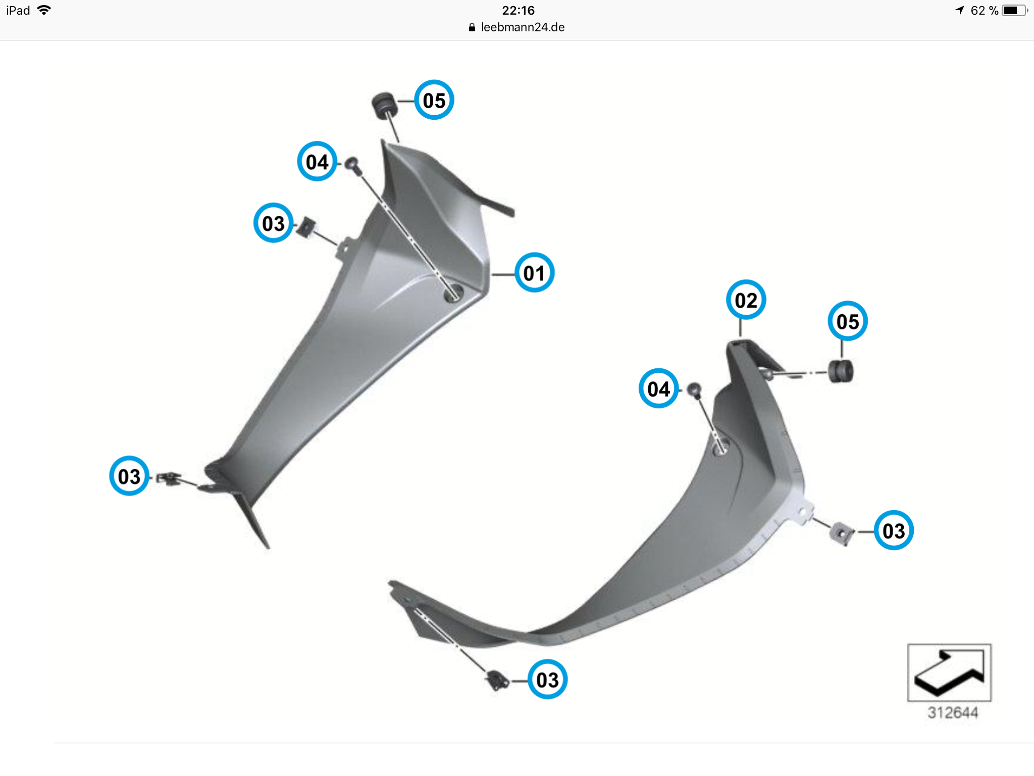

Beitragvon Olchi » 11.01.2018, 00:00
Die kompletten Plastikteile ( 01 u. 02 ) müssen weg. Nicht mit Gewalt, sondern mit Gedult und einigem hin und her und drücken und und und.... die müssen ab. Das geht schon. Habs alleine auch nicht gleich gepackt, aber mein Sohn ( KFZ-Machatroniker ) hat mir gezeigt wie es geht. Einbauen ist die gleiche Sisyphusarbeit.

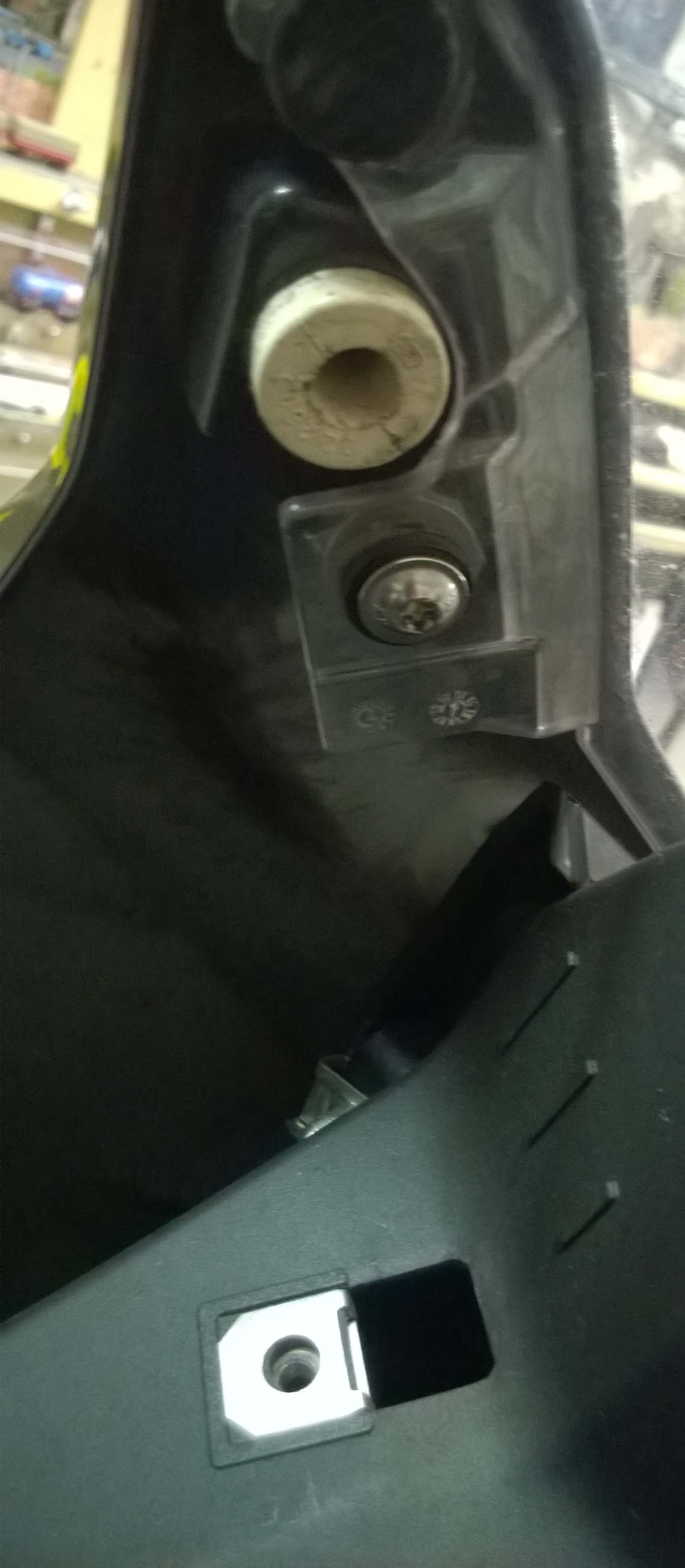

Beitragvon schmidt » 11.01.2018, 20:20
ich nochmal:
Q Hartmut_HB natürlich ist die Scheibe mit zwei Schrauben unter der Verkleidung befestigt.
Q Taunus_GT: es müssen die beiden oberen kleinen Verkleidungsteile mit 3 Torxschrauben entfernt werden.; dann kommt man an die Schrauben dran.(bei meiner GT 2014)
LG
schmidt
schmidt
Re: Demontage Windschild F 800 GT
Beitragvon Taunus_GT » 11.01.2018, 22:18
Hallo schmidt,
danke für das Foto!
Oberhalb der Schraube ist dann wohl noch eine Gummitülle in der die Scheibe nur eingeklippt wird.
Grüße Taunus_GT
