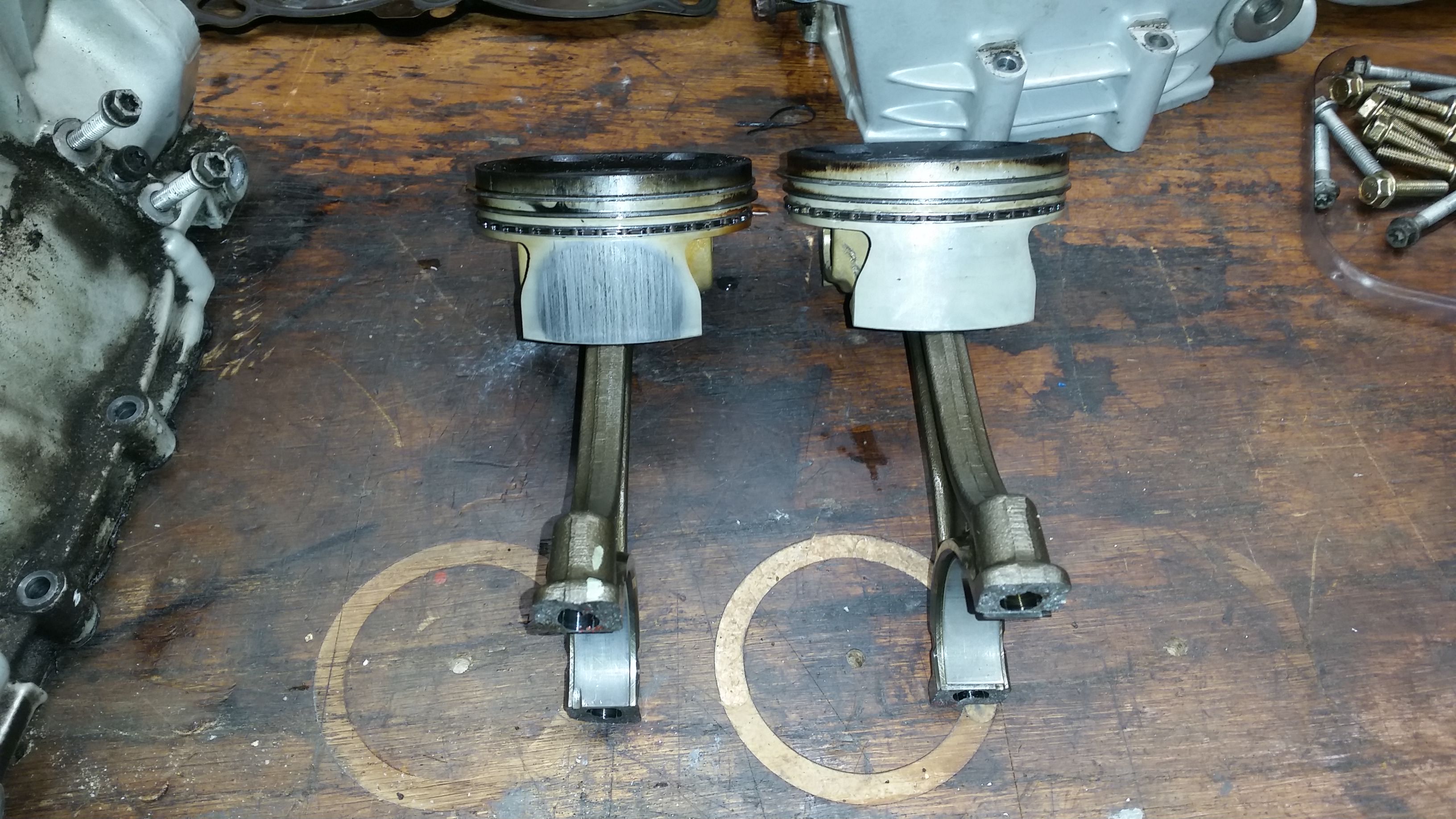

wie in meiner Vorstellung angedeutet werde ich hier gleich mal meine erste Frage stellen.
Ich habe bei meiner 2006´er F800St (26000km) den Motor wegen starker Klappergeräusche auseinander genommen. Meine Diagnose ist --> das Klappern kommt von "Kolbenkippern". Jetzt hatte ich mir aus dem ETK die passenden Ersatzteilnummern gesucht und beim Bmw-Dealer nach Preis und Verfügbarkeit gefragt. Der Preis für einen Kolben liegt bei ca. 215€...soweit Ok. Jetzt zu meinem Problem...der Bmw-Dealer konnte mir nicht sagen, ob die Kolben komplett mit Kolbenringen geliefert werden. Sollten diese nicht dabei sein wären pro Kolben noch einmal 70 € fällig. Was mir in Summe zuviel ist und ich eine andere Aternative verfolgen würde.

Beitragvon Bob39 » 04.02.2018, 17:47
ich habe den Motorblock zu einer Zylinderschleiferei gebracht. Dort habe ich mich dann mit einen Mitarbeiter unterhalten und wir haben über das Schadbild gesprochen. Seine erste Frage war...ob immer genug Öl vorhanden war... da die Spuren nur auf der Lastseite sind bzw. waren. Die Auslaßseite war unberührt weder Kolben noch Zylinder zeigten Laufspuren. Die Zylinder hatte nur auf der Einlaßseite spuren. Diese waren so gut wie nicht meßbar...max. 1/100mm. Beim Kolben konnte ich am Kolbenhemd 15/100 messen. Auch konnte man den Kolben im eingebauten Zustand deutlich hin- und herkippeln. Die Kolbenringe schienen normal...das Stoßspiel habe ich noch nicht geprüft.
Ich glaube, dass die Kolbenringe den Zylinder nicht zentrieren oder führen. Meiner Meinung nach entsteht ein Kolbenkipper durch mehrere Umstände...kurzes Kolbenhemd, Einbauspiel, fehlenden Ölfilm oder Abriß...
So dann...der nächste bitte...
MfG
Bob39

Beitragvon Kugelfang » 05.02.2018, 19:35
Bob39 hat geschrieben:...Auch konnte man den Kolben im eingebauten Zustand deutlich hin- und herkippeln.
Als du das festgestellt hast war der Kolben auf Raumtemperatur, ein geringes Kippen ist da "sozusagen" normal. Übertrieben gesagt hat ein Kolben im kalten Zustand eine ovale Form, wobei die lange Seite dieses Ovals in der Ausrichtung des Kolbenbolzen liegt.Bei Temperatur dehnt sich Koben nach vorne und hinten aus und erlangt seine geringste Toleranz zur Laufbuchse.
Im Umkehrschluss kann es also sein das der Vorbesitzer den Motor vielleicht sehr oft auf extremen Kurzstrecken genutzt hat bzw. auf diesen Kurzstrecken auch ein Freund großer Beschleunigung war :) .
Sekundär kann für solche Schäden ein zu früher Zündzeitpunkt die Ursache sein, wobei der Kolben einen Schlag gegen die Hubrichtung bekommt. Bei Zündkerzen mit Falschem Wärmewert kann dies auch Auftreten. Aber ich denke diese beiden Punkte können wir ausschließen bzw. wäre das an dem Laufbild ersichtlich.
Kugelfang
Beiträge: 240
Motorrad: BMW F 800 GS

Beitragvon Bob39 » 05.02.2018, 22:29
ich hatte eben bei meiner R 100 R die Zylinderköpfe runter...ist zwar anderer Kolbendurchmesser...jedoch war das "Kippelspiel" wesentlich geringer, ist aber auch nicht so wichtig. Ich habe mal ein Bild der Kolben hochgeladen.
Ich werde mir jetzt einen Satz Kolben bestellen und berichten....

Beitragvon Kugelfang » 05.02.2018, 22:41
Wow, damit fallen Zündzeitpunkt und Kurzstrecken ja schon fast raus da die Schäden meist oder besser gesagt gleichmäßiger an beiden Kolben auftreten (nicht immer aber fast ;-) ). Mir würde da nur noch eine Defekte Zündkerze am betroffenen Zylinder einfallen. Die Frage ist wie lange muss noch fahren damit der Kolben so aussieht :lol:
Kugelfang
Beiträge: 240
Re: Ersatzkolben für die F 800 St direkt von Bmw
Beitragvon Bob39 » 05.02.2018, 22:49
beide Kolben zeigen dieses Verschleißbild. Ich habe nur...für das Foto...ein Kolben umgedreht. Damit wollte ich zeigen, dass eine Seite (Auslaß) vollkommen unberüht ist.
