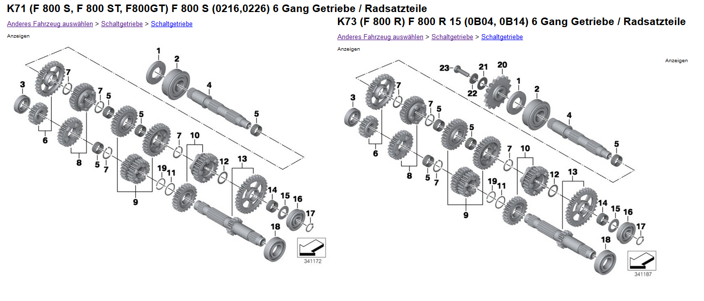

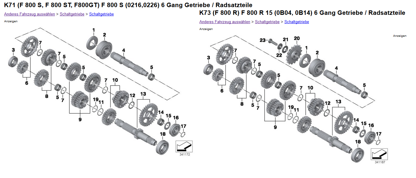

Die Frage die sich stellt ist doch ob man den R Motor bzw. dessen Getriebe irgendwie an die S/ST/GT Modelle bekommt? Oder ob ein ganz anderes Getriebegehäuse verwendet wurde.
Schauen wir mal nach der Teilenummer und ein paar Explosionszeichnungen:
Wenn du eine F800S mit schwarzem Motor hattest dann ist der Block laut Teilenummer (11118540744) identisch mit der F800R. Wenn du einen silbernen hattest dann ist die Teilenummer nicht identisch, das Bild vom Block sieht aber egal ob schwarz oder silber identisch aus.
Beim Getriebe schaut es etwas anders aus:
Eine Welle scheint anders zu sein. Ansonsten scheint es für mich jetzt auf den ersten Blick so zu sein als müsstest du nur die Abtriebswelle im Getriebe Ändern und das Riemenrad montierten und dann sollte es passen.
Also an dem R Motor 23008537686 gegen 23008537770 tauschen oder bei deiner S ausbauen.
Wie Harry schon sagte die Getriebe Abstimmung könnte auch noch anders sein.

Beitragvon HarrySpar » 24.02.2018, 10:25
Also auf diesem Bild sehe ich jetzt optisch auch an der Abtriebswelle keinen Unterschied. Bis auf das Ritzel / Riemenrad halt.
Die Primärüberstzung ist meines Wissens nach identisch.
Es geht eigentlich nur um den sechsten Gang. Die Gänge 1 bis 5 sind nicht so wichtig. Da kann man ja beim Fahren einfach einen anderen Gang wählen.
Nur beim 6. Gang kann man keinen anderen Gang wählen. Wenn der zu kurz oder zu lang ist, passt es einfach nicht.
Wobei für mich persönlich zu lang noch das geringere Problem wäre. Dann nehme ich halt ab und an den 5. Gang.
Aber wenn er zu kurz ist, ist es für mich sehr blöd. Dauernd sinnlos mit hoher Drehzahl rumfahren.
