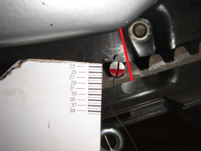

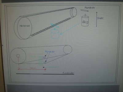

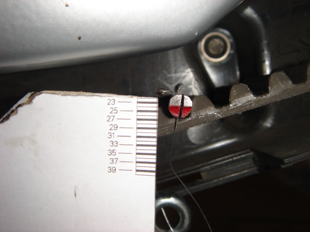

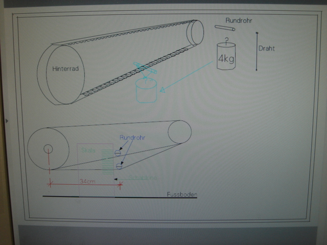

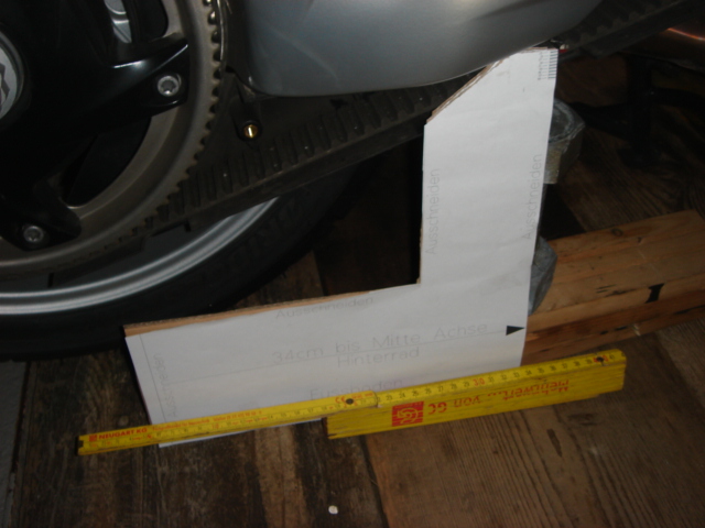

Liebe Leute,
da das Schicksal des Zahnriemenwechsels ja jeden einmal trifft, hier eine Idee zum Einstellen der Spannung. Auf Demontagearbeiten gehe ich hier nicht näher ein.
Den Riemen habe ich über die Bucht gekauft für ca. € 105,--.
Werkzeug: ein Gewicht mit Öse ca 4 kg; Haltestange mit Farbmarkierung und Stahldraht, Schablone mit Grundplatte.
Zunächst wird nur die Haltestange am Messpunkt (34cm von der Hinterachse) auf den Riemen aufgelegt und der Wert auf der Schablone abgelesen.
Dann wird das Gewicht eingehängt und der neue Wert an der Haltestange abgelesen, dann ggf. korrigiert über die Stellschraube.
Bei mir beträgt die Differenz 7 Einheiten, also 7mm. Es lässt sich mm-genau justieren.
Von der Genauigkeit her müsste dieser Weg doch OK sein.
Schorse
1. Könnte mit bitte jemand das Anzugsmoment der beiden Halteschrauben (rechts und links neben der Stellschraube) nennen?
2. Ist das Ganze überhaupt OK? Was denkt Ihr?
3. Bei Interesse würde ich das Ganze in eine Holzkiste packen einschl. mehrerer Schablonen und das Ganze am Interessierte gegen Portoübernahme ( 7-10 Euro je nach Gewicht) leihweise versenden. Rückversand dann innerhalb einer Woche.
Ich habe eine Systemskizze und Fotos angehängt.
Schorse

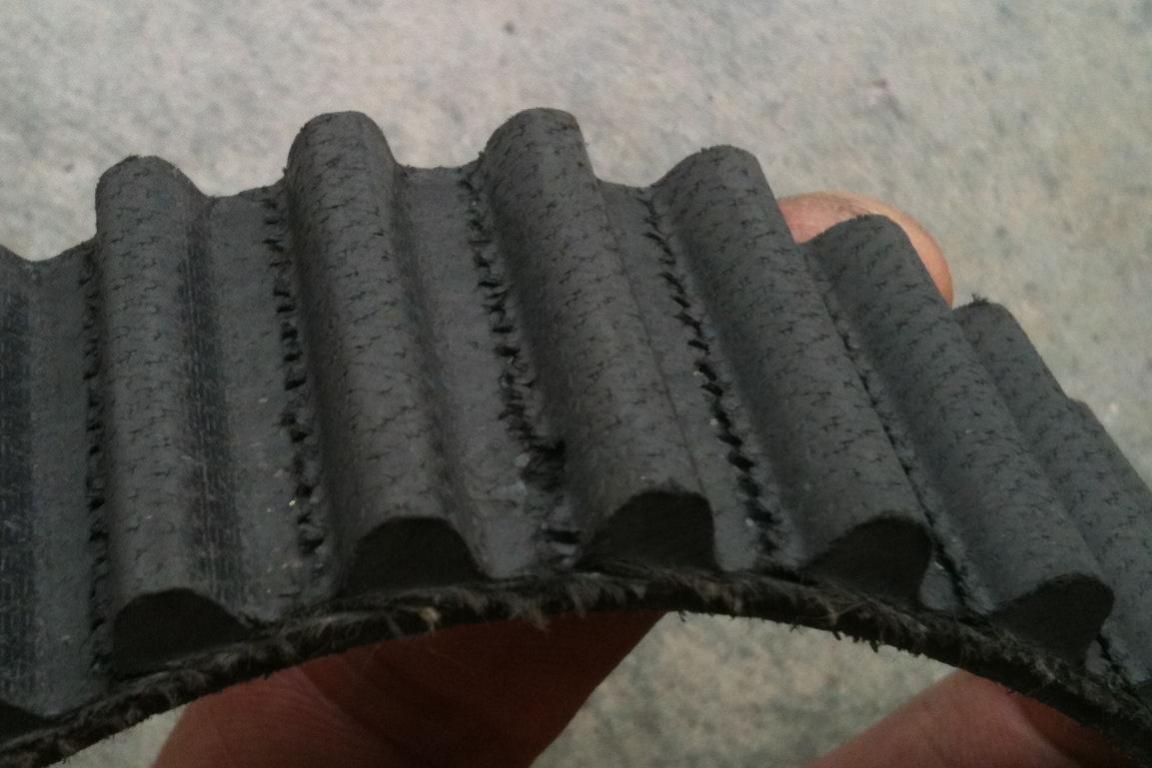

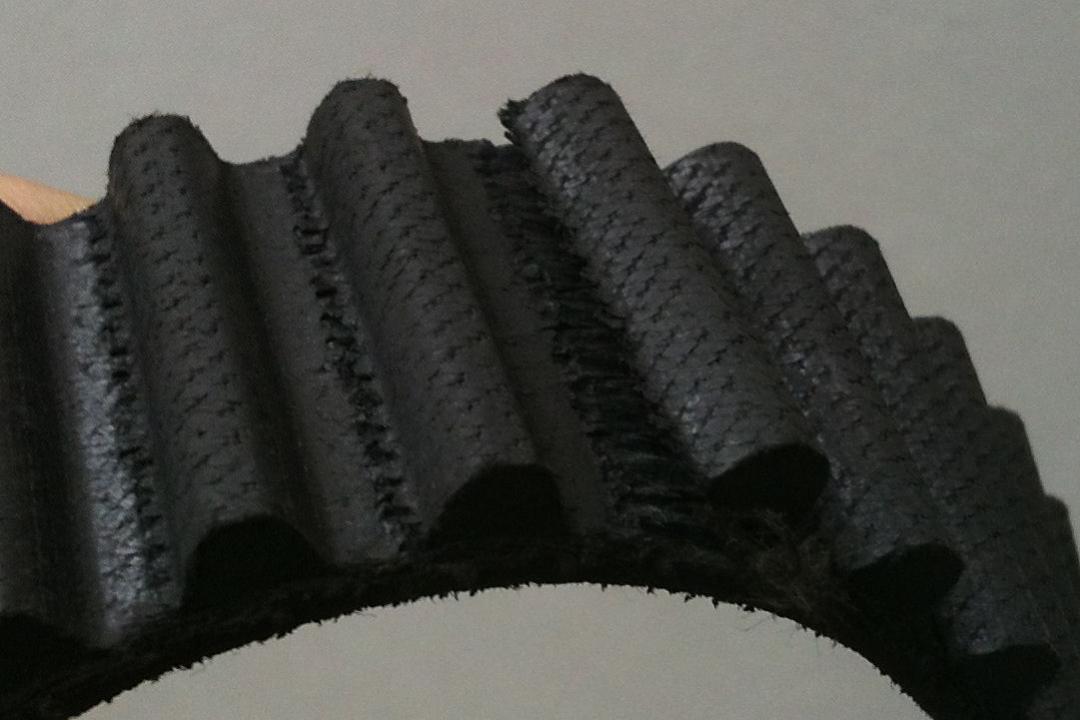

Wieviel Kilometer hatte Dein Zahnriemen denn drauf? Und warum hast Du gewechselt? Der schafft ja locker 80000 oder 100000km.
Hatte er bereits Verschleißerscheinungen? Der typische Verschleiß sind ja sich ablösende Zähne (siehe Bilder).
Bezüglich der Spannung würde ich da rein nach Gefühl gehen.
Kurz nachdem ich meine F800S damals gekauft habe, habe ich einen mit einer F800ST getroffen, der grad erst seinen Kundendienst hat machen lassen. Man würde also meinen, dass dann beide Zahnriemen in etwa gleich gespannt sein müssten. Aber weit gefehlt. SEINER war deutlich strenger als MEINER.
Ich teste manchmal die Spannung meines Riemens nur mit der Hand. Die Spannung ist nach nunmehr 39012km immer noch so wie beim Neukauf. Da mach ich dann gar nichts weiter dran.
Und so lange sich keine Zähne ablösen, wechsle ich den auch sicher nicht.
Riemen nach 60000km A.jpg (82.87 KiB) 7068-mal betrachtet
Riemen nach 60000km B.jpg (70.33 KiB) 7068-mal betrachtet

uszuschnigge hat geschrieben:1. Könnte mit bitte jemand das Anzugsmoment der beiden Halteschrauben (rechts und links neben der Stellschraube) nennen?
Zu 1.
Nach Beendigung der Einstellung werden die Klemmschrauben zuerst mit 10 NM und dann mit 30 NM angezogen (Schrauben links und rechts)
Dann wird die Einstellschraube (Mitte) zurückgedreht (also locker) dann die Klemmschrauben nochmals prüfen mit 30NM und dann die Einstellschraube (Mitte) mit 10 NM angezogen. (Alles lt. Werkstatthandbuch)
Zu 2.
Kling gut, habe es aber nicht nachgerechnet ob es das selbe Ergebnis bringt wie folgende Vorgehensweise.
Wenn kein originales Messgerät vorhanden, Riemen mit Kofferwaage oder ähnlichen mit 5kg belasten und an der
gekennzeichneten Stelle messen (hab mir dein Foto ausgeborgt :D ) Unter Spannung sollte er sich 32mm nach unten ziehen lassen.
Also vorher messen, dann mit 5 kg nach Unten ziehen und wieder messen (Differenz sollte dann 32mm sein)
Sollte der Abstand mehr sein, Klemmschrauben um mehr als eine Umdrehung lockern und die Einstellschraube in Schritten von Vierteldrehungen nach rechts drehen bis es passt. Vorgehensweise hier immer mit Hauptständer!
Bei mir habe ich den Abstand immer an vier Stellen des Riemens gemessen (geviertelt) da er sich ja auch ungleich gelängt haben könnte, hat aber immer gepasst. KM Stand 64000 - ST aus 2007 - originaler Riemen (nicht getauscht) läuft rund und gerade.
Gruß Tom
Riemen 7.JPG (75.55 KiB) 15798-mal betrachtet

Beitragvon uszuschnigge » 17.04.2018, 06:47
...@ toms: vielen Dank für die Werte!
...@ Harry: Versuch lief auf dem Hauptständer.
Ohne Hauptständer: die Werte müssten bei gerade stehender Maschiene die Gleichen sein. Auf dem Seitenständer hängt halt nur das Gewicht schräg und verfälscht das etwas.
Schorse
