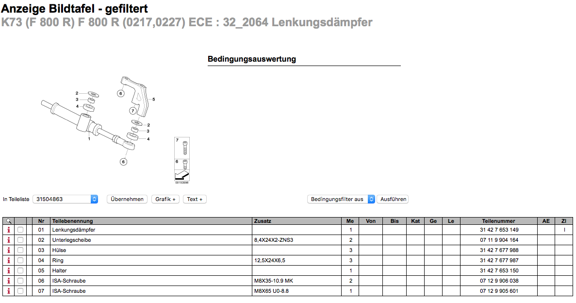

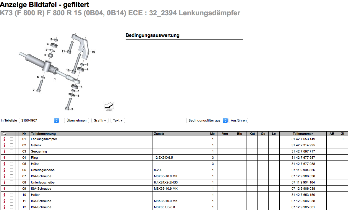

Ich glaube das ist der:
Erstes Bild nach MY2015, Zweites Bild vor MY2015
Ich suche meine Teile immer über diese Seite von BMW: BMW WEB ETK
Ab und zu kann es sein das man die Sprache einstellen muss, aber ansonsten ganz gut. :)
Bildschirmfoto 2018-08-10 um 22.47.10.png (97.51 KiB) 4600-mal betrachtet

Hi, das ist der Lenkungsdämpfer - ich meinte das Versteifungsblech als Traverse zwischen den beiden Gabelholmen, das die R wohl zusätzlich zur S / ST werksseitig nachgerüstet hat zwecks Stabilität im Vorderbau ...
